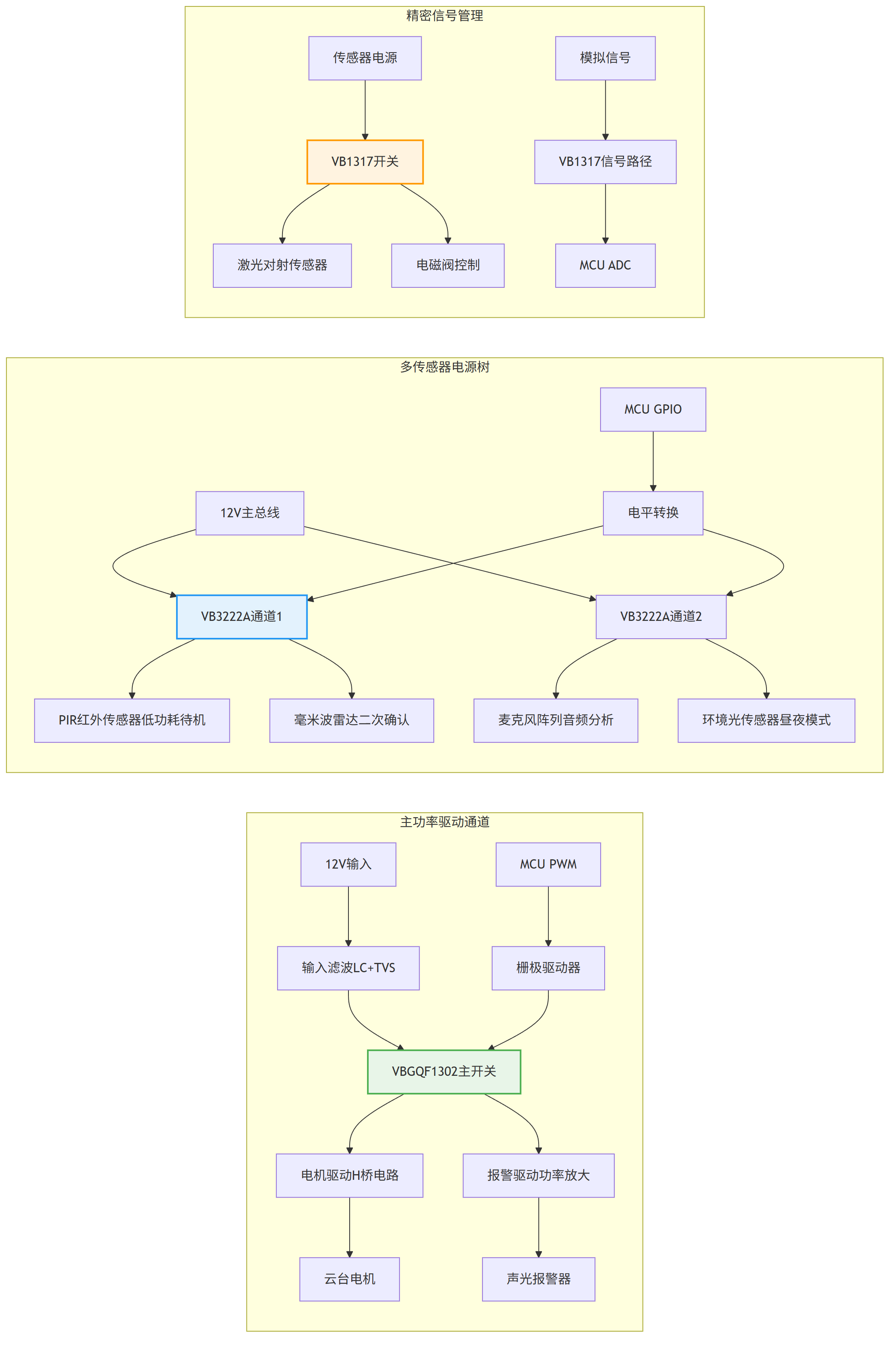

wKgZPGncRbOAJ4QcAAORFCvJRzs585.png图1: AI报警系统方案功率器件型号推荐VB1317与VB3222A与VB1307N与VBQF1208N与VBGQF1302与VBQF1695与VB1695与VB4610N与产品应用拓扑图_01_total

1. 主传感器供电与电机驱动MOSFET:系统响应速度与能效的关键
关键器件为VBGQF1302 (30V/70A/DFN8),其选型需要进行深层技术解析。 在电压应力分析方面,考虑到12V锂电池或适配器供电,并预留30%的电压尖峰裕量,30V的耐压满足降额要求。其极低的导通电阻(Rds(on)@10V=1.8mΩ)是核心优势。
在动态特性与能效优化上,极低的Rds(on)直接决定了导通损耗。以驱动一个小型云台电机或高功率声光报警器(持续电流3A)为例:传统方案(内阻50mΩ)的导通损耗为 3² × 0.05 = 0.45W,而本方案损耗仅为 3² × 0.0018 ≈ 0.016W,效率提升显著,对于电池供电设备至关重要。SGT(屏蔽栅沟槽)技术带来了更优的FOM(品质因数),有助于在频繁脉冲工作(如电机启停、报警触发)下降低开关损耗,加快系统响应。DFN8(3x3)封装在有限空间内提供了优异的散热路径。
2. 多路传感器电源管理与信号切换MOSFET:集成化与智能控制的实现者
关键器件选用VB3222A (双路20V/6A/SOT23-6),其系统级影响可进行量化分析。 在空间节省与功能集成方面,双N沟道MOSFET集成于SOT23-6封装内,相比两个分立SOT23-3器件,可节省约40%的PCB面积,并简化布局布线。这完美契合了AI报警主机需要独立控制多路传感器(如PIR红外毫米波雷达、麦克风阵列)电源以实现分时供电、降低待机功耗的需求。
在智能功耗管理逻辑上,典型控制场景为:在待机监控状态下,仅维持主处理器和低功耗传感器(如VB1307N控制的PIR)供电;当检测到异常征兆,立即通过VB3222A的一路通道开启高精度雷达传感器进行二次确认;确认入侵后,再通过另一路通道或VBGQF1302触发声光报警与云台追踪。这种分级唤醒策略可将系统平均待机功耗降低60%以上。其较低的栅极阈值电压(Vth min=0.5V)也确保了与现代低电压MCU GPIO口的直接兼容性。
3. 低功耗传感器开关与信号路径管理MOSFET:精度与稳定性的守护者
关键器件是VB1317 (30V/10A/SOT23-3),它能够实现高精度与低泄漏控制。 在微小信号管理方面,其极低的导通电阻(Rds(on)@4.5V=21mΩ)意味着在通断传感器供电回路时产生的压降极小,避免了因供电电压波动导致的传感器误触发或灵敏度下降。这对于依赖精密模拟信号的AI音频分析或环境光传感模块尤为重要。
在可靠性设计层面,尽管封装微小,但其10A的连续电流能力提供了充足的余量,用于驱动如激光对射传感器、小型电磁阀等瞬间功耗较高的负载。与VB1307N(62mΩ)等型号相比,在相同电流下发热更少,提升了在紧凑空间内长期工作的可靠性。
