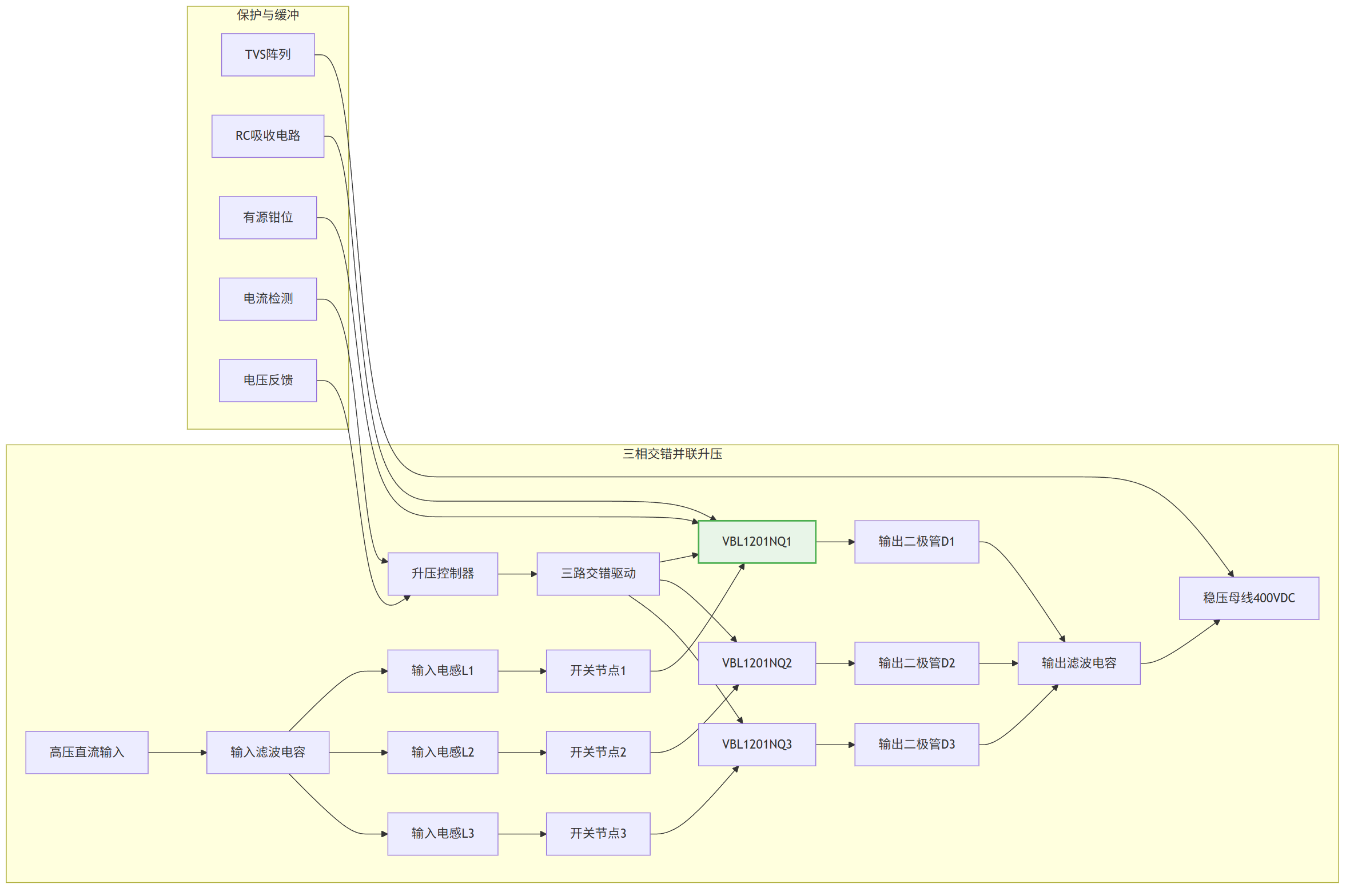

1. 主升压/母线稳压MOSFET:能量转换效率与功率密度的关键
关键器件为VBL1201N (200V/100A/TO-263),其选型需要进行深层技术解析。在电压应力分析方面,考虑到eVTOL高压电池组(典型电压平台>400V)及应急系统可能需要的独立升降压转换,200V的耐压适用于多相交错并联的次级同步整流或低压大电流DC/DC母线生成。为应对飞行中复杂的电压浪涌(如负载突卸、电机反电动势),需配合TVS及主动钳位电路构建完整保护。
在动态特性与效率优化上,极低的导通电阻(Rds(on)@10V=7.6mΩ)直接决定了导通损耗。以应急供电系统输出100A电流为例,单管导通损耗仅为100² × 0.0076 = 76W,采用多管并联可进一步分摊热应力。TO-263封装利于直接焊接在厚铜PCB或散热基板上,是实现高功率密度(>3kW/kg)的关键。其栅极特性(Vth=4V)也具备良好的抗干扰能力,适应高噪声的机载环境。

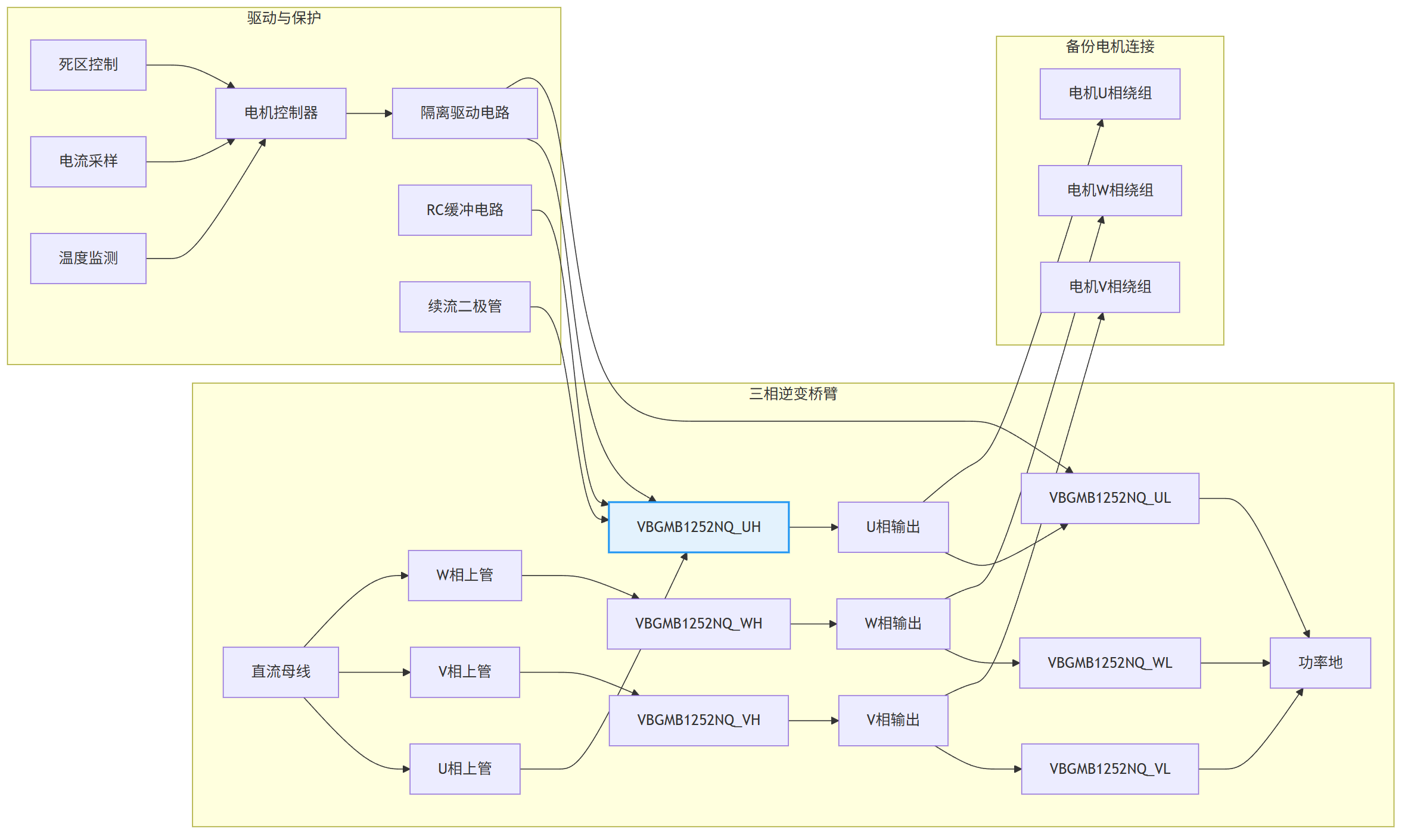

2. 关键电机备份通道驱动MOSFET:安全冗余与瞬态响应的决定性因素
图2: AI低空应急供电 eVTOL方案与适用功率器件型号分析推荐VBPB1135NI25与VBC6P2216与VBL1201N与VBGMB1252N与产品应用拓扑图_02_boost
关键器件选用VBGMB1252N (250V/80A/TO-220F),其系统级影响可进行量化分析。在安全冗余设计方面,eVTOL的多旋翼电机驱动需采用N+1或N+2冗余。该器件250V耐压足以覆盖多数备份电机驱动逆变器的直流母线电压(通常<96V),并提供充足裕量。80A的连续电流能力可满足单个备份电机通道的峰值功率需求。
在瞬态响应与可靠性上,SGT(屏蔽栅沟槽)技术提供了优异的开关特性与可靠性。其低栅极电荷有助于在高达100kHz的PWM频率下实现快速响应,这对于飞控系统进行精确的力矩补偿至关重要。TO-220F的全塑封结构提供了更高的绝缘性与抗振动能力,符合航空环境要求。驱动设计需采用隔离型驱动芯片,栅极电阻需优化以平衡开关速度与电压过冲。

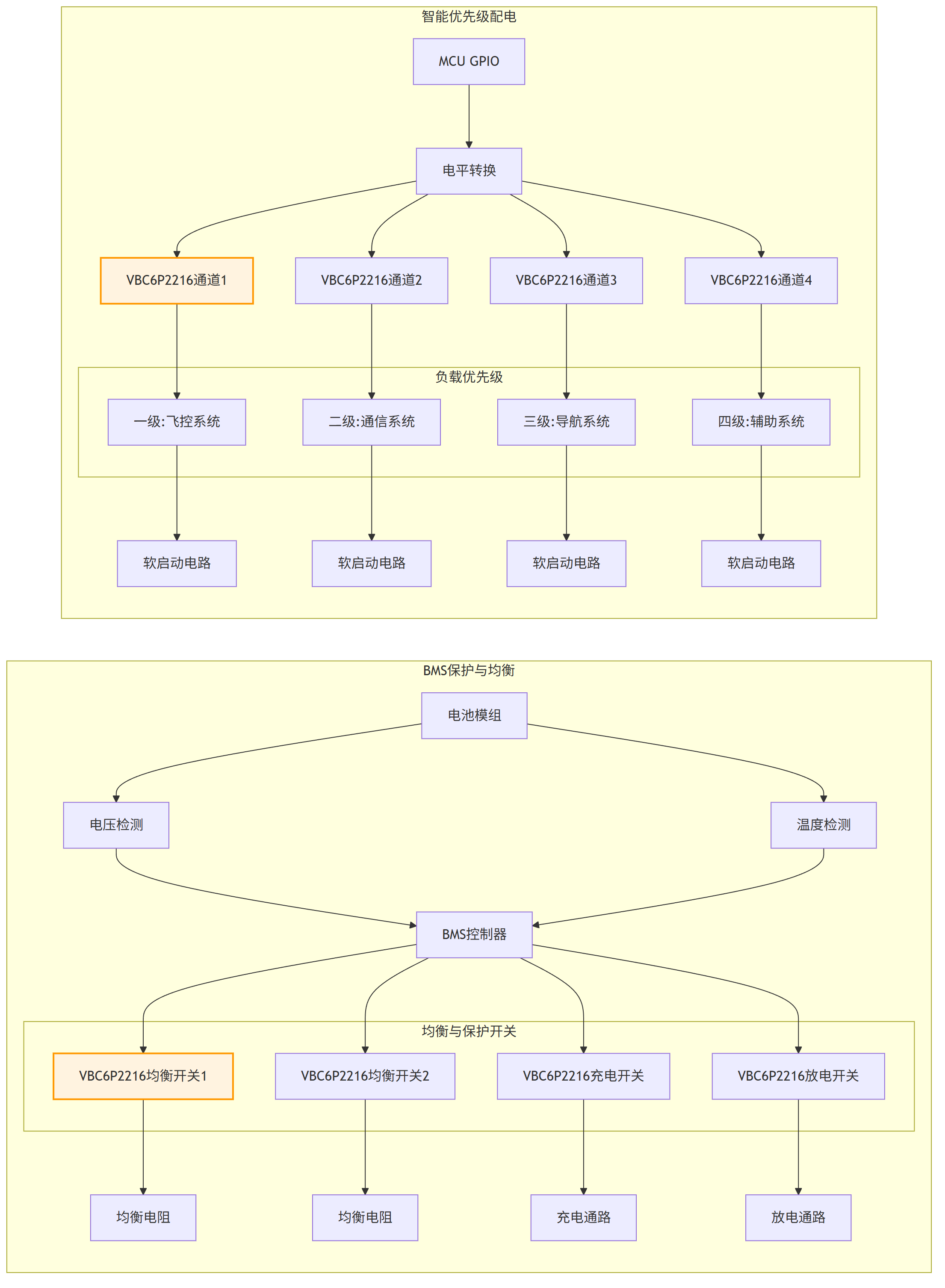

3. 分布式负载管理与BMS保护MOSFET:智能化配电与安全隔离的实现者
关键器件是VBC6P2216 (双路-20V/-7.5A/TSSOP8),它能够实现高集成度的智能配电与电池管理。典型的负载管理逻辑包括:当主供电失效时,应急系统按优先级顺序(如飞控>通信>导航>其他)自动接通关键负载;在电池过流或短路时,BMS中的该器件可执行毫秒级切断;并可实现负载的软启动以抑制浪涌电流。
在系统集成优势方面,双P沟道MOSFET集成于微型TSSOP8封装,节省了超过70%的PCB面积,这对于空间极端受限的航空电子设备至关重要。其极低的导通电阻(13mΩ @10V)确保了配电路径上的最小压降与能量损失。集成化设计也简化了驱动电路,提升了多路冗余配电的可靠性。

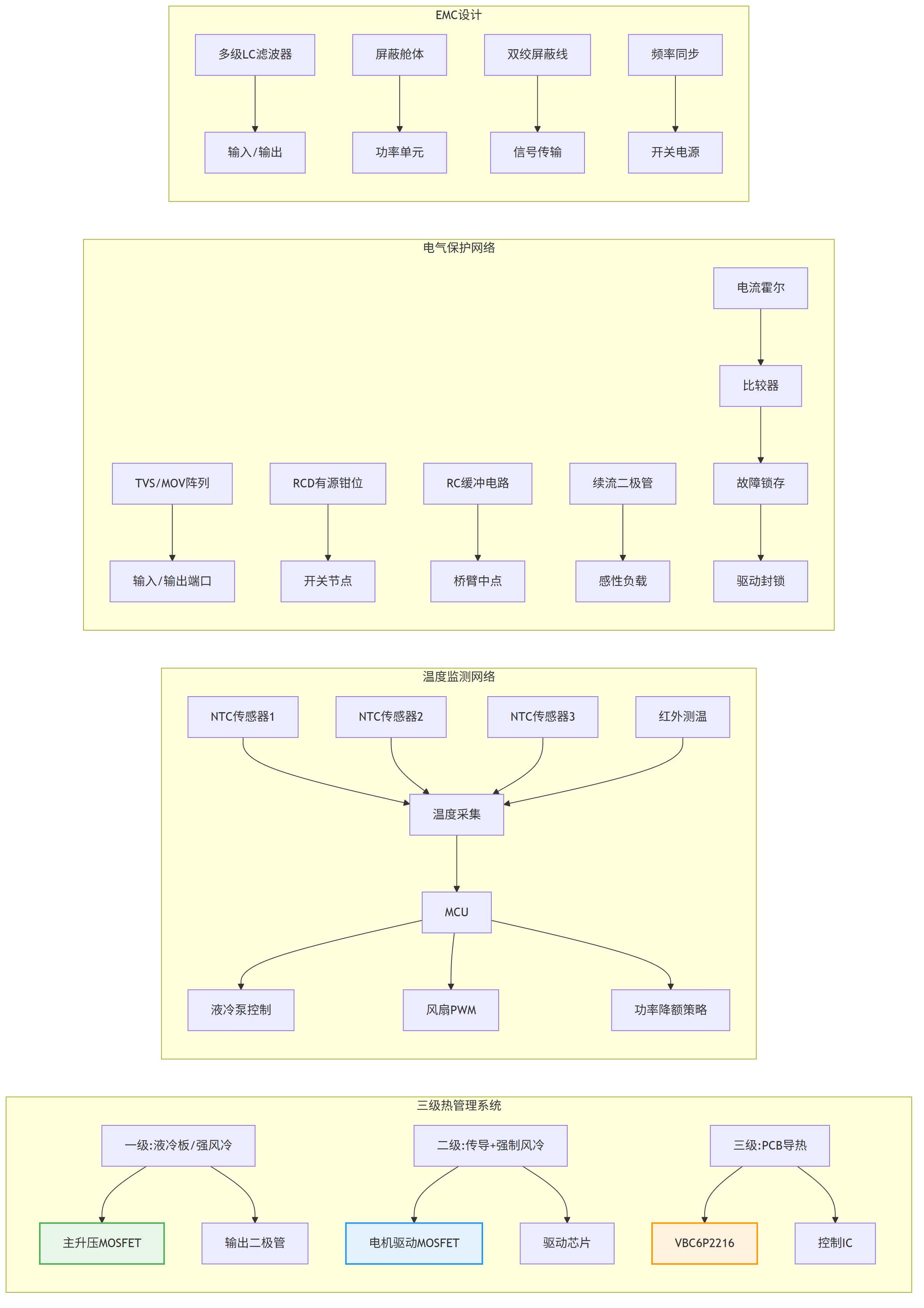

1. 适应极端环境的热管理架构
我们设计了一个适应高空、低气压与宽温域的三级散热系统。一级强制液冷/强风冷针对VBL1201N这类主功率MOSFET,直接与机载冷板或风道集成,确保在最高环境温度70℃下结温不超过110℃。二级传导散热加强制风冷面向VBGMB1252N等电机驱动MOSFET,通过导热绝缘垫片紧固于金属结构件,利用旋翼下洗气流散热。三级PCB导热与自然对流用于VBC6P2216等高度集成芯片,依靠多层板内埋铜层和通孔阵列将热量扩散至整个PCB。
具体实施方法包括:主功率MOSFET采用DBC陶瓷基板直接水冷方案;所有功率回路使用至少3oz加厚铜箔或铜排;在振动敏感部位使用导热胶加固器件与散热器的机械连接。
图3: AI低空应急供电 eVTOL方案与适用功率器件型号分析推荐VBPB1135NI25与VBC6P2216与VBL1201N与VBGMB1252N与产品应用拓扑图_03_inverter
2. 高等级电磁兼容性与抗干扰设计
对于传导EMI抑制,在应急供电系统输入/输出端部署多级LC滤波器,电感需采用高饱和电流的磁粉芯材料。所有开关功率回路遵循“最小化高频环路面积”原则,采用叠层母排或紧密平行走线。
针对辐射EMI与敏感度,对策包括:所有关键信号线采用双绞屏蔽线,屏蔽层360度端接;对开关电源实施严格的频率同步与扩频调制,避免与飞控通信频段(如433MHz, 2.4GHz)产生互调干扰;整个功率单元置于金属屏蔽舱内,并提供低阻抗多点接地。
3. 面向适航的可靠性增强设计
电气应力保护通过网络化设计实现。在高压输入端部署多级防雷击和浪涌保护电路(如GDT、MOV、TVS组合)。电机驱动桥臂采用RC缓冲与有源钳位相结合。所有感性负载(如继电器、电磁阀)必须并联续流二极管或RC网络。
故障诊断与健康管理机制涵盖:实现基于高频电流采样与模型预测的实时短路检测,响应时间<1μs;对关键功率器件结温进行在线估算与监测;通过监测MOSFET的导通压降微变,实现早期老化预警,数据上传至飞控健康管理系统。
