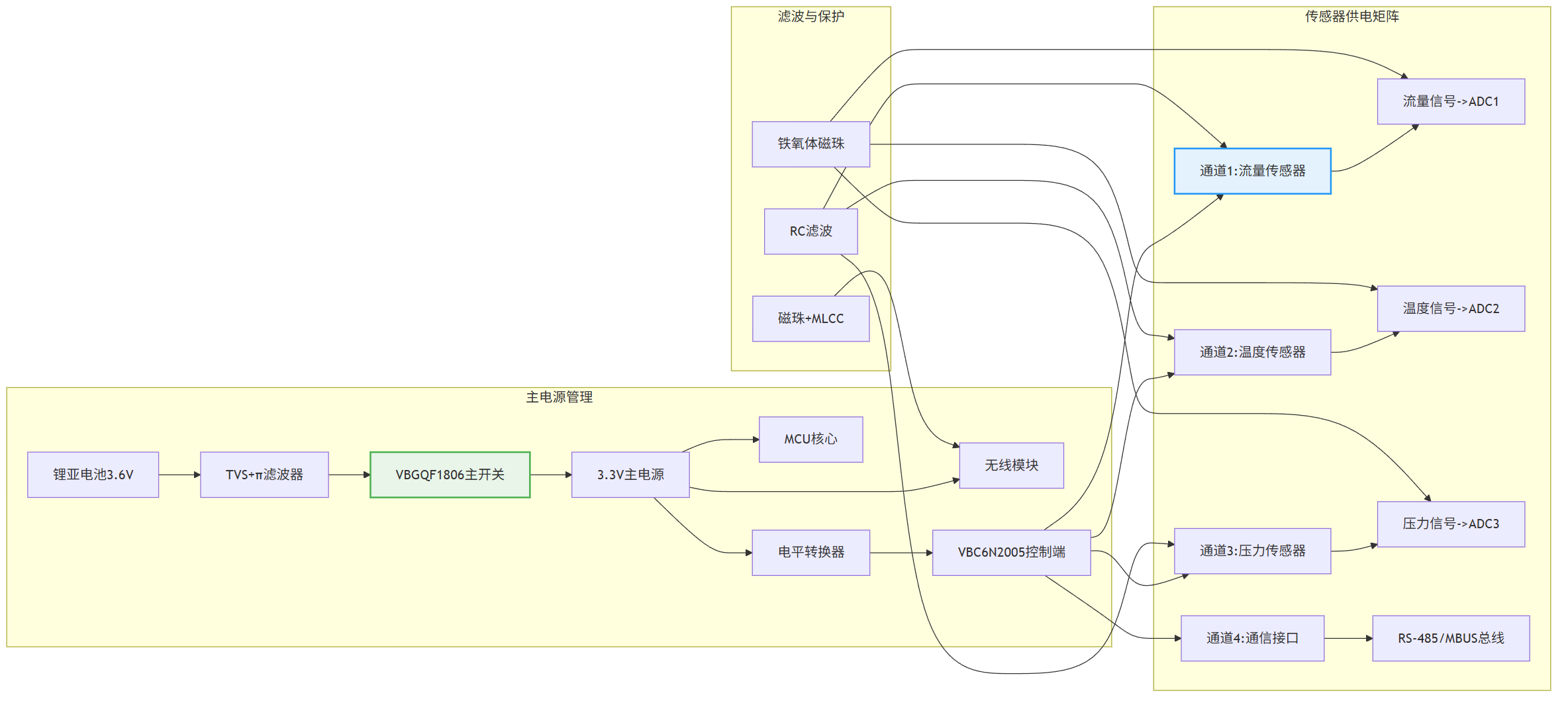

1. 主电源路径管理MOSFET:电池寿命的第一道关口
关键器件为VBGQF1806 (80V/56A/DFN8),其选型需要进行深层技术解析。在电压应力分析方面,考虑到水表可能面临的水锤效应或远程关阀电机产生的反电动势,电源路径上存在瞬间高压风险。80V的耐压为24V电池系统提供了充足的裕量,可有效抵御异常电压冲击。为应对ESD与浪涌,需配合TVS及RC滤波构建保护网络。
在低功耗优化上,导通电阻(Rds(on))直接决定传导损耗。在4.5V栅极驱动下仅11.5mΩ,在10V驱动下更可低至7.5mΩ。对于峰值可达数安培的无线发射电流,其导通压降极低,能最大限度减少电池电压的跌落,保障射频芯片正常工作电压。其SGT技术兼顾了低内阻与低栅极电荷(Qg),有助于降低开关损耗,这对于频繁唤醒工作的采集器至关重要。
2. 传感器与接口供电管理MOSFET:精度与可靠性的守护者
关键器件选用VBC6N2005 (双路20V/11A/TSSOP8),其系统级影响可进行量化分析。在功能隔离与保护方面,其双N沟道共漏极结构是理想的双向开关或负载开关。例如,一路用于高精度流量传感器的独立供电控制,实现测量期间的精准上电与空闲时的彻底断电,消除待机漏电;另一路可用于RS-485或MBUS通信接口的电源隔离,防止总线上的异常电压窜入核心系统。
在性能提升机制上,极低的导通电阻(4.5V驱动下仅5mΩ)意味着在传感器供电路径上几乎不引入额外的压降与热损耗,保障了传感器供电电压的稳定性,从而提升计量精度。其紧凑的TSSOP8封装节省了宝贵空间,同时便于布局以减小寄生参数对敏感模拟信号的影响。

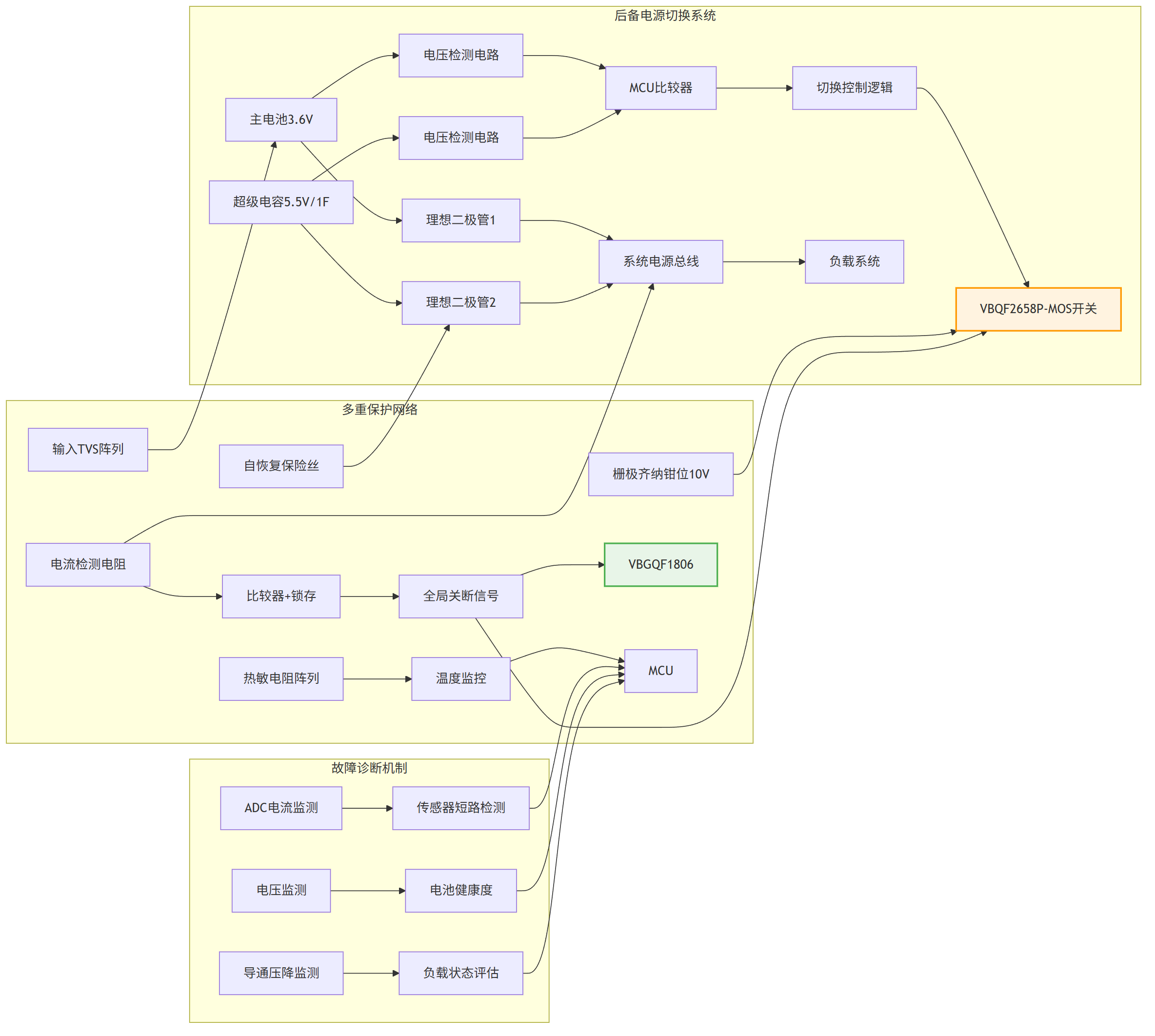

3. 后备电源与极性保护MOSFET:系统安全的硬件基石
关键器件是VBQF2658 (-60V/-11A/DFN8),它能够实现关键安全场景。作为P沟道MOSFET,其天然适用于作为系统主电源的“理想二极管”或切换开关。在高端智能水表中,可应用于:主电池与超级电容后备电源的自动无缝切换电路,当检测到主电池电压跌落时,迅速导通后备电源通路,确保数据不丢失与最后一次通信完成;亦可作为电源输入端的防反接保护开关,从硬件层面杜绝因安装错误导致的设备损坏。
PCB布局优化方面,采用DFN8封装具有极低的寄生电感和优异的热性能,其底部散热焊盘能将热量高效传导至PCB铜层。将其布置在电源入口的关键路径上,能将路径阻抗降至最低,并提升系统的整体可靠性。

1. 微型化与低热耗散设计
wKgZPGnXT9mADbrRAAHrTFHnkds642.png图2: 高端智能水表采集器方案功率器件型号推荐VBGQF1806与VBC6N2005与VBQF2658与VBGQF1102N与VBKB2220与VBBD4290产品应用拓扑图_02_power
我们设计了一个分级供电与散热方案。一级主路径由VBGQF1806负责,其DFN8封装通过大面积PCB敷铜(建议2oz)进行散热,由于其内阻极低,在平均电流微安级、脉冲电流安培级的工作模式下,温升可忽略不计。二级传感器与接口供电由VBC6N2005负责,其TSSOP8封装通过引脚和局部敷铜散热,多路独立控制避免了热耦合。三级保护与切换电路由VBQF2658负责,其工作在常通或低频切换状态,热设计压力小。
具体实施方法包括:所有功率MOSFET的电源路径使用短而宽的走线;在VBGQF1806和VBQF2658的散热焊盘下放置阵列式过孔(孔径0.3mm)连接至背面或内层接地铜箔;将功率器件与高精度模拟器件(如ADC、计量芯片)进行空间隔离。
2. 电磁兼容性与信号完整性设计
对于传导噪声抑制,在电池输入端部署π型滤波器;为无线模块(如LoRaNB-IoT)的电源引脚就近布置多层陶瓷电容MLCC)和磁珠。开关信号路径(如MOSFET栅极)采用紧凑布局,串联小电阻以减缓边沿,减少高频辐射。
针对传感器信号的保护,对流量传感器、温度传感器的供电线采用RC滤波与铁氧体磁珠;对模拟信号线实施包地处理,并使用差分走线方式(如用于压力传感器)。
3. 可靠性增强设计
电气应力保护通过精细化设计来实现。在电源输入端设置稳压管和TVS管,钳位浪涌电压。在VBGQF1806的栅极使用10V齐纳二极管进行箝位,防止栅极过压。在VBC6N2005控制的传感器输出端,可串联限流电阻或使用自恢复保险丝。
故障诊断与容错机制涵盖多个方面:通过ADC监测各供电支路的电流,可识别传感器短路或开路故障;通过监控VBQF2658所在路径的电压,可判断电池状态与切换电路是否正常;系统具备看门狗与低电压复位(BOR)功能,确保在极端电源条件下可靠重启。
