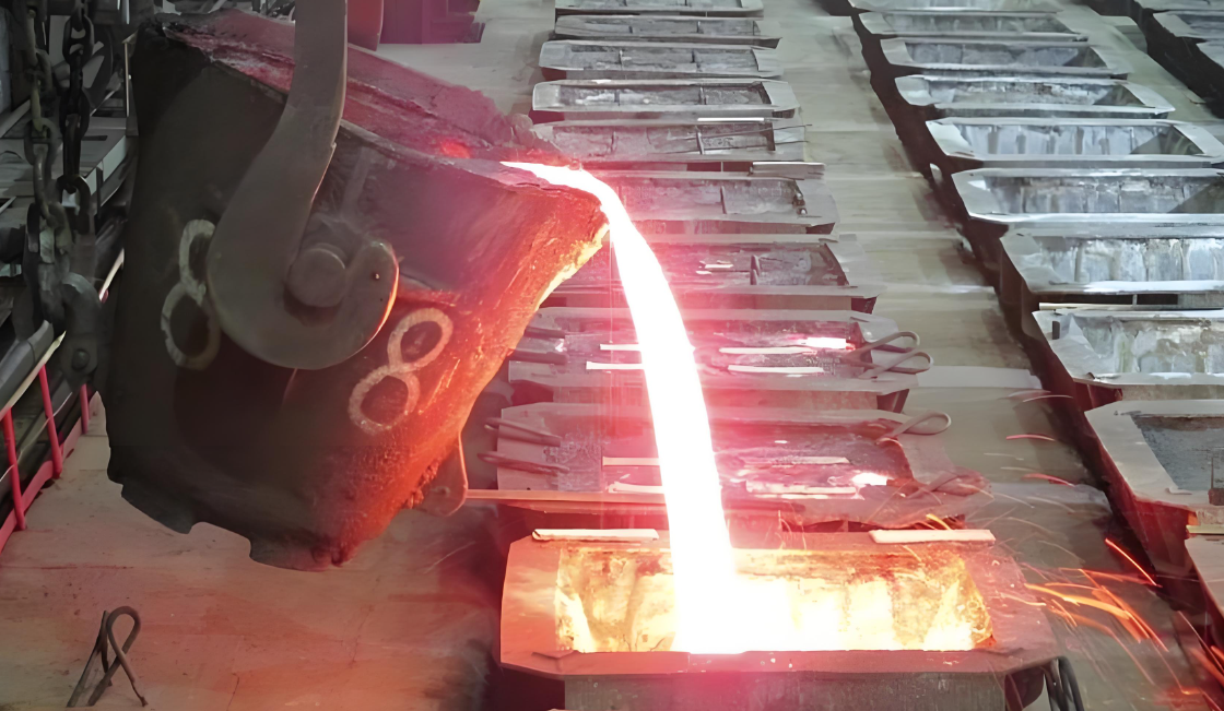

一、改造背景

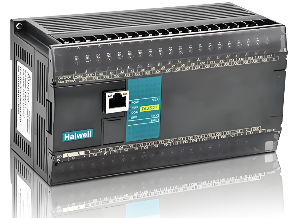

某电解铝厂电解车间采用海为 H60S2PPLC 作为电解槽、整流柜、循环冷却、烟气净化系统的控制核心,原系统仅通过 RS485 串口连接简易文本屏,仅能实现启停与基础电流显示。随着电解铝生产智能化、能耗管控与安全环保要求提升,原有系统无法满足槽电压、电解电流、槽温、液位、烟气浓度、联锁保护等参数实时监控与数据上传,且海为 PLC 无标准以太网接口,无法接入厂区生产调度与能源管理系统。整体更换控制器成本高、停产风险大,最终采用远创智控YC8000-HW以太网通讯模块,实现老旧 PLC 低成本以太网升级,对接威纶触摸屏与生产数字化平台。

·主控 PLC:海为 H60S2P,RS485 接口

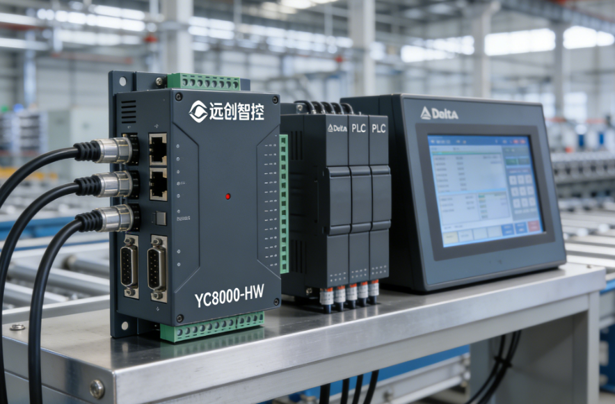

·以太网模块:远创智控YC8000-HW工业以太网通讯处理器

2. 接口连接
·YC8000HW 的 RS485 端子接入原有电解铝控制总线,站号设为 5,波特率 19200bps
·模块 RJ45 口接入工业交换机,IP:192.168.90.45,掩码 255.255.255.0
·威纶触摸屏配置同网段 IP,通过以太网驱动读取模块映射数据
·能源管理平台通过 ModbusTCP 采集电解电流、槽电压、槽温、液位、烟气浓度等关键参数
三、YC8000HW 通讯处理器参数配置
1.设置 RS485 站号 5,数据刷新周期 10ms,扫描 RW、RM、X、Y 数据区
2.配置 EtherNet/IP 实例,映射电解电流、槽电压、冷却泵状态到 CIP 地址段
3.配置 ModbusTCP 映射,将 RW 区模拟量映射到 40001 开始保持寄存器,开关量映射到 00001 开始线圈
4.下载配置,RUN 灯常亮、COMM 灯闪烁表示通讯正常

1.YC8000HW 双协议栈,同时支持 EtherNet/IP 与 ModbusTCP,适配威纶屏与能源管理平台
2.直连 RS485 总线,不占槽位、不改线,适合强电、强干扰电解铝现场
3.工业级抗干扰、防尘设计,支持 Web 远程诊断,满足高负荷连续生产要求
4.低成本快速升级,解决海为 PLC 无以太网、无法数字化管控的痛点
