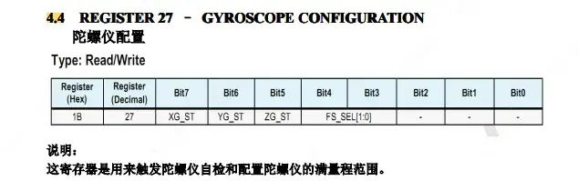

驱动方式介绍
复位MPU6050,让MPU6050内部的所有寄存器恢复默认值(向0X6B写入0x80)
设置电源管理寄存器位0x00,以唤醒MPU6050,进入正常工作状态(向0x6B写入0x00)
陀螺仪配置寄存器(0x1B)设置MPU6050陀螺仪传感器满量程范围,这里选择正负2000dps
加速度传感器配置寄存器(0x1C)这里选择正负2g
陀螺仪采样率,由采样率分频寄存器(0x19)控制;这里设置为50hz即输出频率=1KHz,SMPLRT_DIV=19
设置MPU6050的数字低通滤波器,因为配置为50hz,找一个接近值,所以配置为0x03,42hz
设置PLL,一般选择x轴陀螺PLL作为时钟源,以获得更高精度的时钟。(向0X6B写入0x01)
设置加速度与陀螺仪都工作(向0X6C写入0x00)
这里还有一个寄存器可以用来检测是否有mpu6050(当AD0接地时,向0x75读取数据则返回0x68;当AD0接VCC时,向0x75读取数据则返回0x69)
