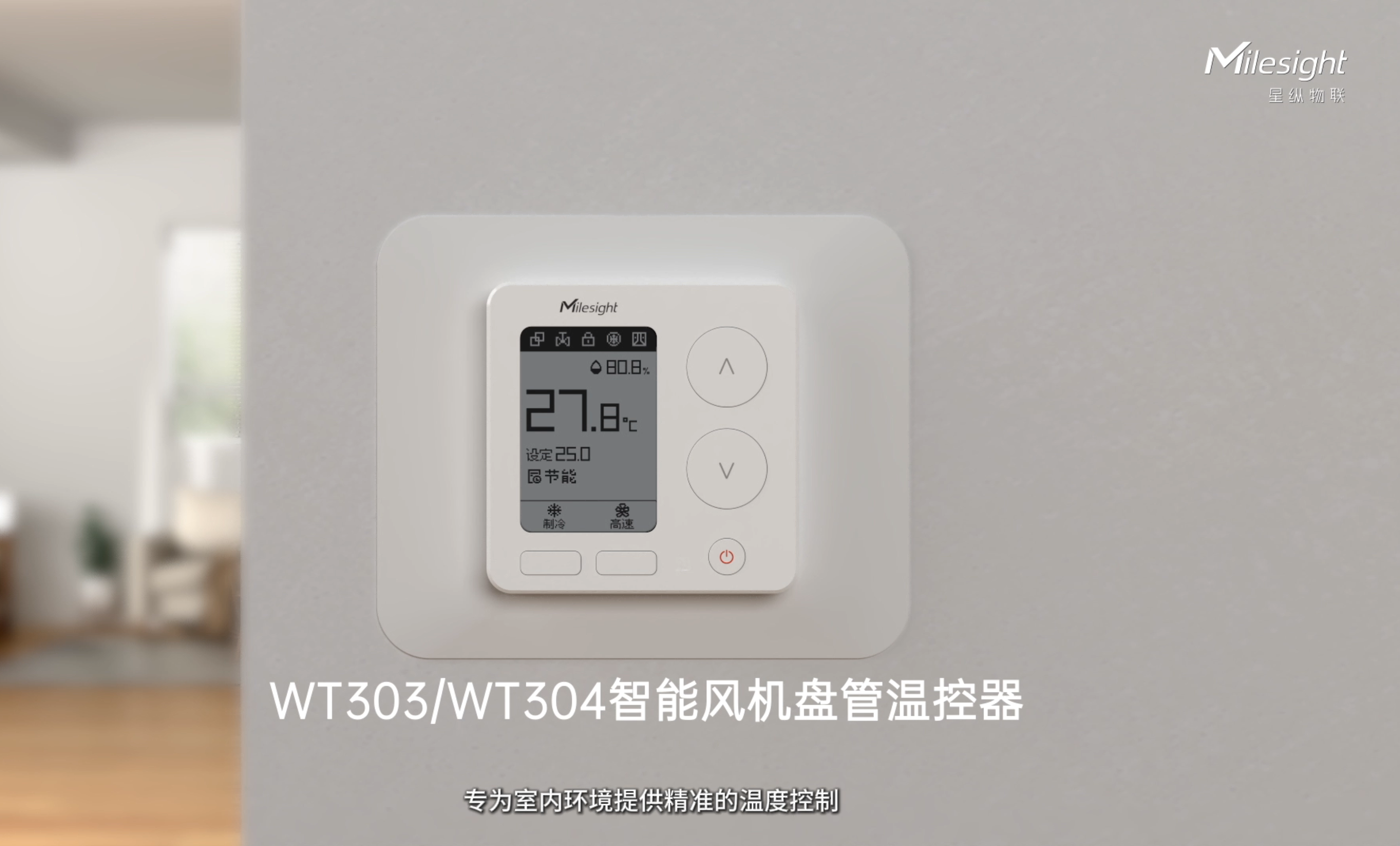

顺应绿色低碳发展趋势和建筑节能改造市场的升级需求,星纵物联WT303/WT304智能风机盘管温控器新品应运而生。WT303/WT304 专为室内环境提供精准的温度控制,助力打造舒适空间,温控范围:5°C~35°C,工作温度:-20°C~60°C(墨水屏:0~40℃),外壳材质为PC+ABS(阻燃材质),同时配备2.7英寸电子墨水屏,现场即可清晰查看关键信息,使用户能够快速了解设备运行状态,享受便捷高效的使用体验。

星纵物联智能风机盘管温控器适用于四管型/两管型风机盘管,支持开关型和0~10V阀门控制,以及三速风机或EC风机的控制,满足多样化的应用场景需求。

WT303/WT304智能风机盘管温控器简约美观,兼容标准86底盒和欧式60底盒,以及通过选购背板套装,轻松适配118型和120型底盒快速安装,安装便捷。可广泛应用于楼宇、商场、酒店、校园等室内场景的温度控制,为各建筑楼宇场景实现智能控温与能耗控制,提升环境舒适度,朝着“双碳”目标推进做好硬件支撑。
