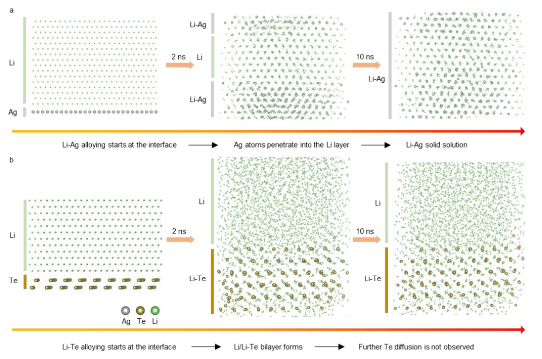

研究团队首先利用密度泛函理论(DFT)和分子动力学(MD)模拟筛选合适的界面粘结材料。模拟显示,Ag会与Li发生完全混合(合金化),导致Ag层逐渐消失。相比之下,Te与Li的合金化反应在形成Li₂Te后趋于饱和,且Li在Te中的扩散较慢,表明Te作为粘结层在循环中能保持相对静止。
金属与Li合金化行为的评估。(a) 10-ns MLIP-MD模拟期间的Li-Ag合金化和 (b) Li-Te合金化行为

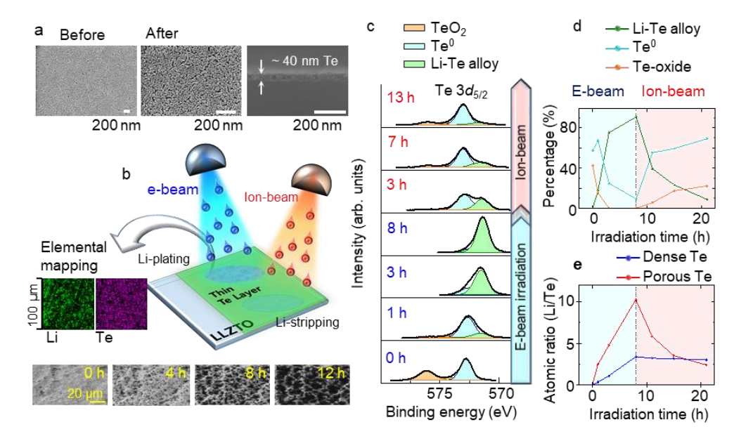

虽然Te能增强LLZTO(Li₆.₄La₃Zr₁.₇Ta₀.₃O₁₂)与碳基中间层的粘附力,但Li在体相Te中的扩散系数极低(10⁻¹⁴–10⁻¹⁵cm²/s),可能限制倍率性能。计算表明Li在Li-Te合金表面的扩散能垒很低(70 meV)。因此,研究人员通过溅射GeTe薄膜并选择性酸刻蚀掉Ge,在LLZTO表面制备了40 nm厚的多孔Te层,以增加表面积并促进Li的传输。
多孔Te层的制备与表征
Millennial Lithium
利用原位X射线光电子能谱(XPS)及电子束/离子束辐照技术,研究了多孔Te层的化学和形貌变化。结果显示,多孔Te层的Li/Te原子比在电子束辐照下(模拟充电)的增加速度显著快于致密Te层,证明多孔结构有效加速了Li的传输。电化学阻抗谱(EIS)测试表明,含多孔Te层的Li对称电池具有更低的界面电阻(4.98 Ω cm²),且在高达3.0 mA/cm²的电流密度下未发生短路,表现出优异的抑制锂枝晶能力
多孔Te层的制备与表征。(a) 酸处理前后GeTe层的表面SEM图像。截面图像显示约40 nm厚的涂层。(b) 测量过程示意图。(c) 电子束和离子束辐照期间多孔Te层核心能级光谱的变化

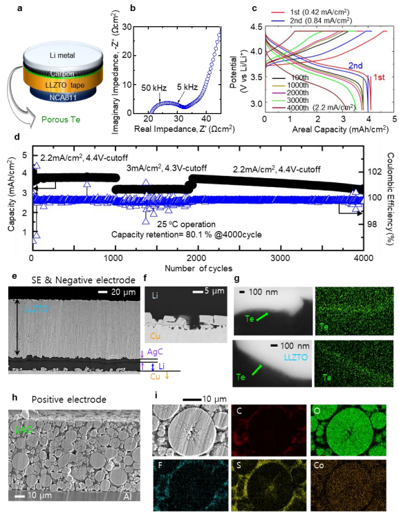

研究人员组装了采用NCA811正极(浸以此双氟磺酰亚胺锂LiFSI和离子液体EMIFSI配制的电解液)、LLZTO固体电解质和Te/Ag-C负极中间层的软包电池。该电池表现出极低的界面电阻(约12 Ω cm²)。
在25°C、2.2 mA/cm²的高电流密度下,该电池稳定运行超过4000次循环,容量保持率高达80.1%,平均库伦效率为99.7%。循环后的截面SEM/EDS分析证实,即使在4000次循环后,Te层仍稳定存在于固体电解质/Ag-C界面处,未发生明显的空洞或分层。这得益于Te在循环过程中的不可移动性及其对界面的稳定作用。与之相比,使用Ag作为粘结层的电池循环稳定性较差。
准全固态锂金属电池的制备与电化学性能。(a) 组装的Li|Ag-C/Te|LLZTO|NCA811-EMIFSI (2M LiFSI) 电池示意图。(c) 制备电池的恒流电压曲线。(d) 准全固态锂金属电池的循环性能
值得注意的是,循环后正极侧观察到了NCA811颗粒的微裂纹,这是高镍正极常见的降解行为,但离子液体的高氧化电位使得电池仍能维持较长的寿命,优于传统的碳酸酯类电解液体系。

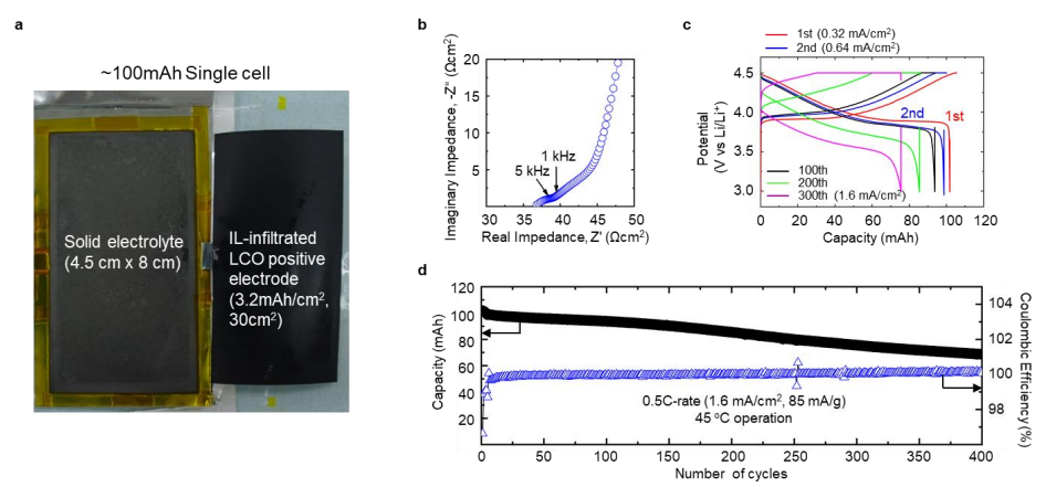

为了验证商业化潜力,团队利用流延成型工艺制备了36 cm²的大面积LLZTO电解质,并组装了容量达100 mAh级的LCO单体软包电池。该大尺寸电池在45°C、0.5 C倍率(85 mA/g)下稳定循环超过400次,未发生短路。此外,基于离子液体的阻燃特性,电池通过了直接火焰暴露测试和针刺测试,未发生起火或爆炸,显示出卓越的安全性。
Li|C/Te|LLZTO|LCO-EMIFSI (2M LiFSI) 单体电池的电化学性能。(a) 用于制造100 mAh Li|C/Te|LLZTO|LCO单体电池的LLZTO流延膜和LCO正极。(d) 准全固态锂金属电池的循环性能
