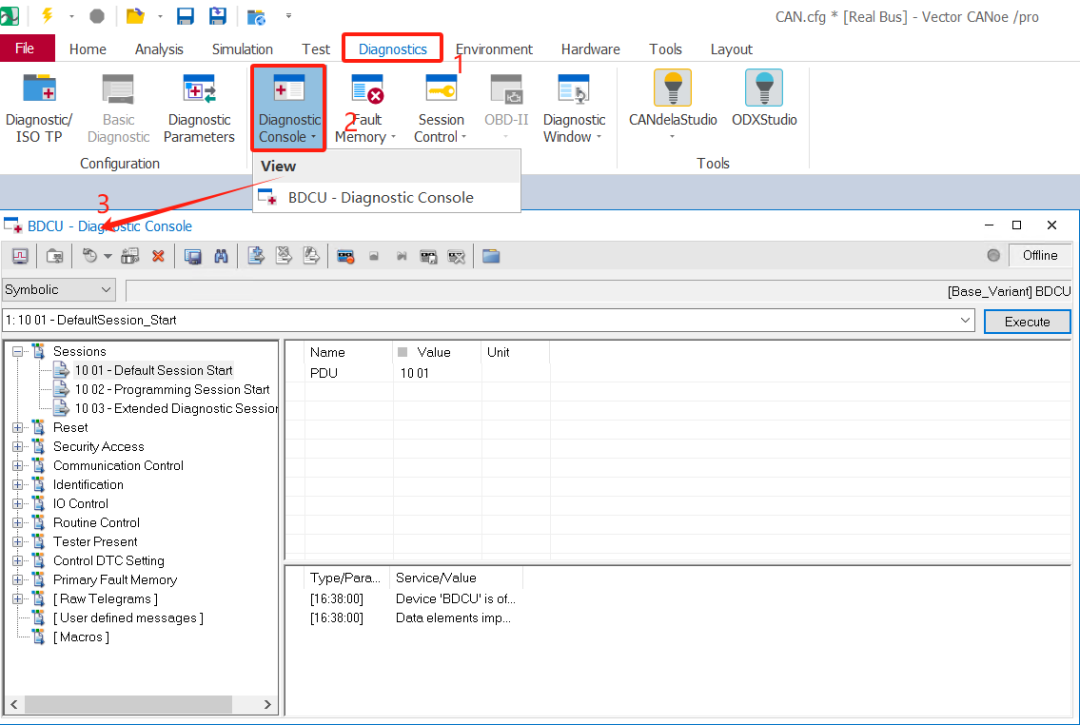

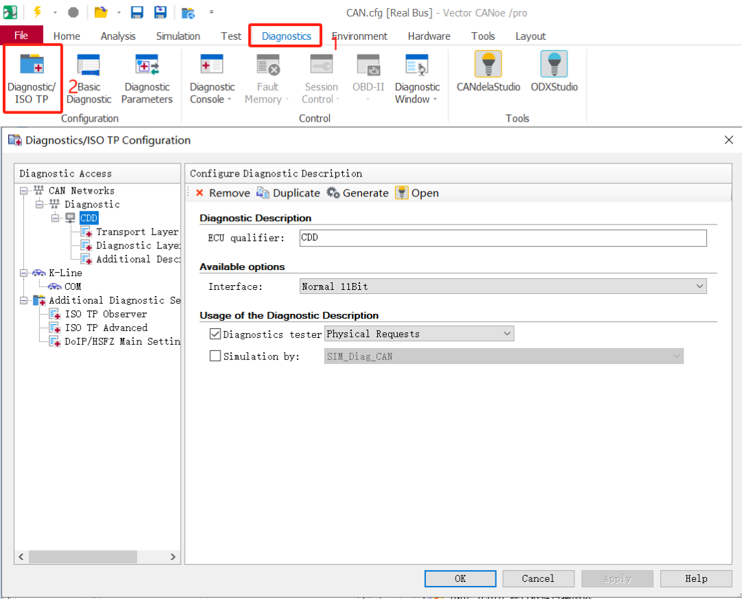

(一) 打开CANoe软件的【Diagnostic/ISO TP】模块
图1 【Diagnostic/ISO TP】界面

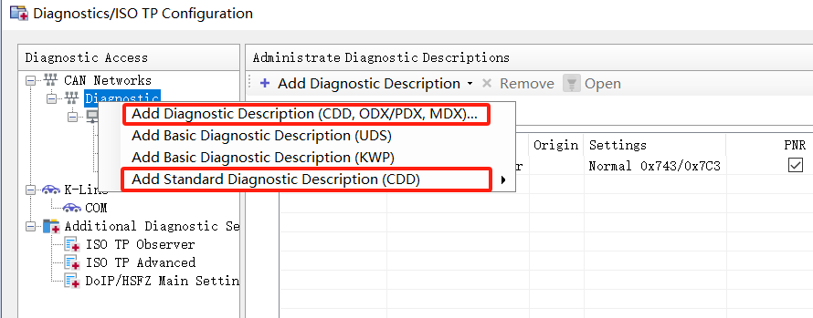

(二)导入CDD诊断数据库文件
选择第一项添加对应控制器特定的CDD诊断数据库文件。如果没有对应控制器的CDD文件,可以选择第四项,添加Vector标准的CDD诊断数据库文件。
图2 CANoe导入CDD诊断数据库文件

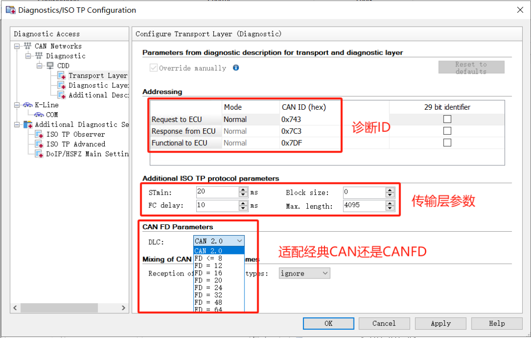

(三)修改诊断控制台参数
导入CDD文件后可以在【Transport Layer】界面根据控制器参数信息修改诊断ID,传输层参数,总线类型等。
图3 【Transport Layer】界面

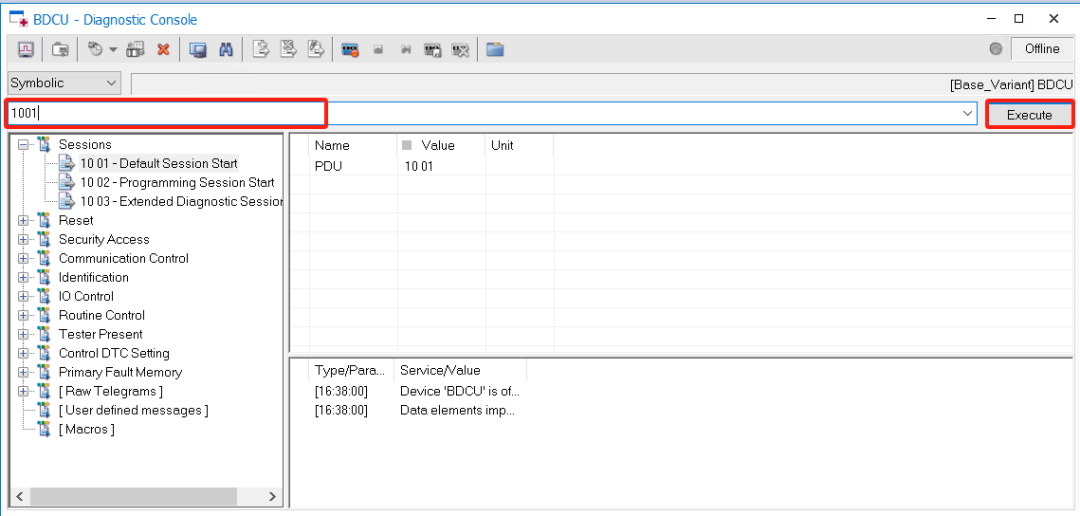

(四)打开【Diagnostic Console】界面发送诊断数据
图4 打开【Diagnostic Console】
(五)双击左侧的诊断服务来发送诊断数据
图5 双击左侧的诊断服务来发送诊断数据

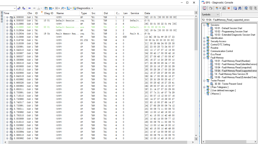

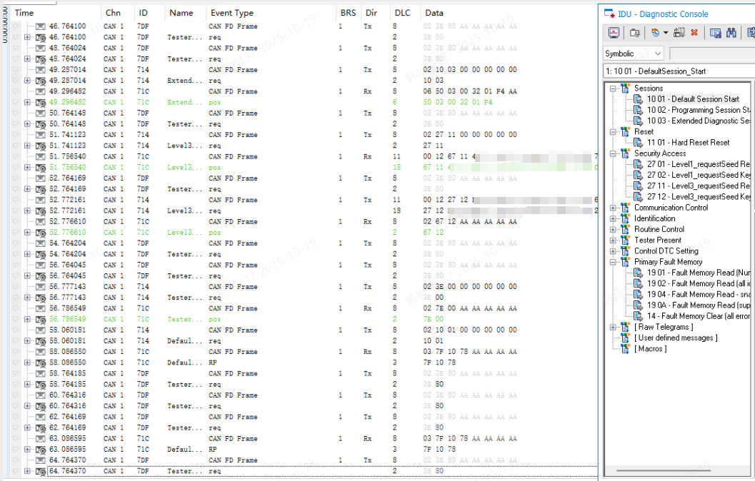

(六)直接输入诊断命令,然后点击【Execute】来发送诊断数据
图6 点击【Execute】发送诊断数据

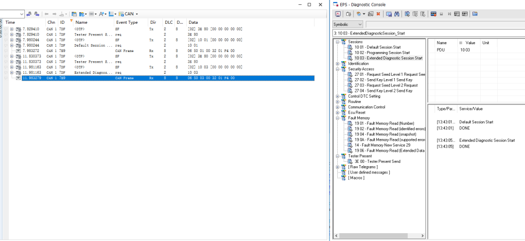

图7和图8为诊断控制台发送CAN诊断数据和发送CAN FD诊断数据的截图。
图 7 CAN诊断报文发送
图8 CAN FD诊断报文发送

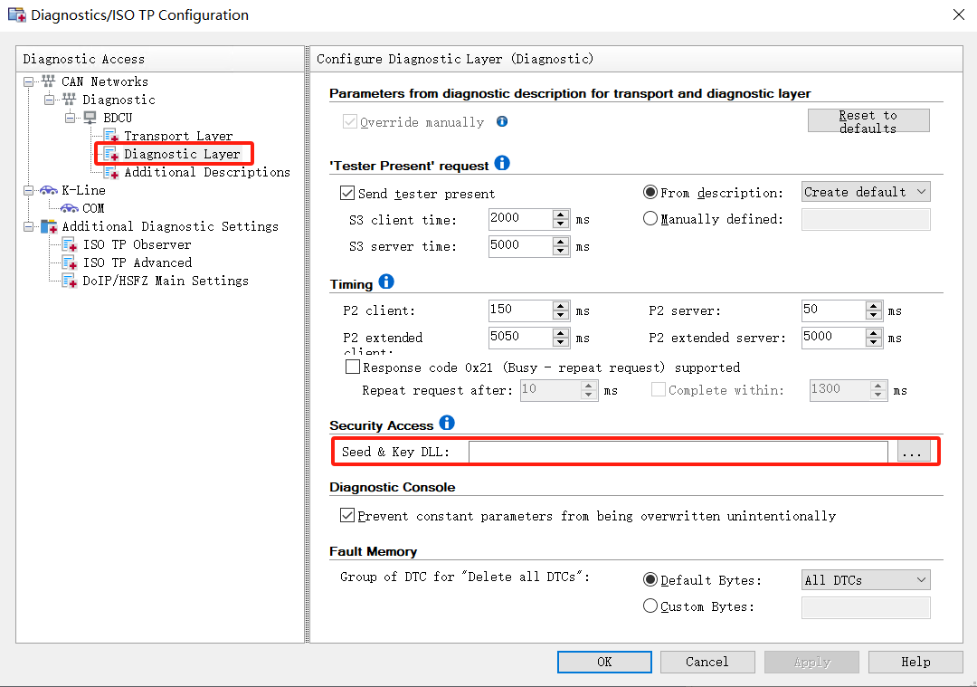

(七)加载安全访问DLL文件来进行安全解锁
打开【Diagnostic Layer】界面,找到【Seed&Key DLL】,加载安全访问DLL件后,可以发送27服务来进行安全解锁。
图9 【Diagnostic Layer】界面

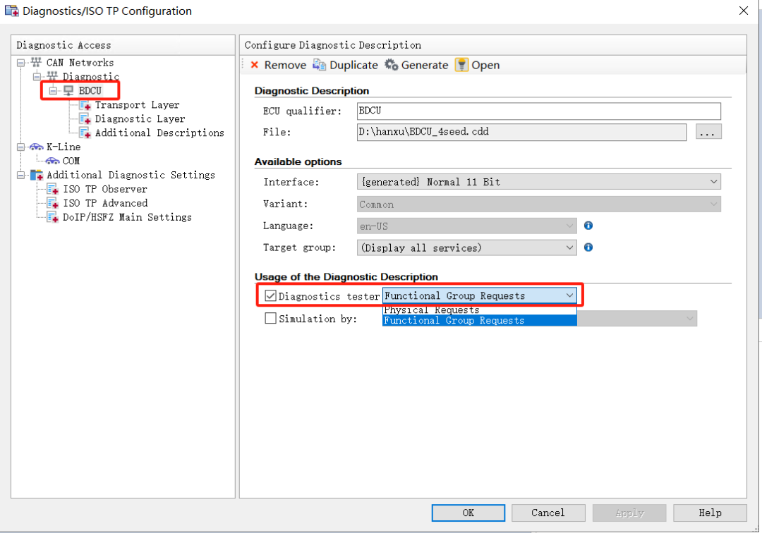

(八)发送功能寻址诊断命令
找到【Usage of the Diagnostic Description】,选择【Functional Group Requests】,打开【Diagnostic Console】界面发送诊断数据。
图11 【Functional Group Requests】
图12 功能寻址诊断报文发送

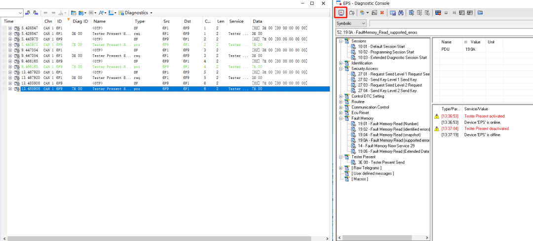

(九)注意激活在线保持
打开【Diagnostic Console】界面,点击【Tester Present on】图标,可以开启在线保持,Tester 周期发送3E 80维持会话。
图13 开启在线保持

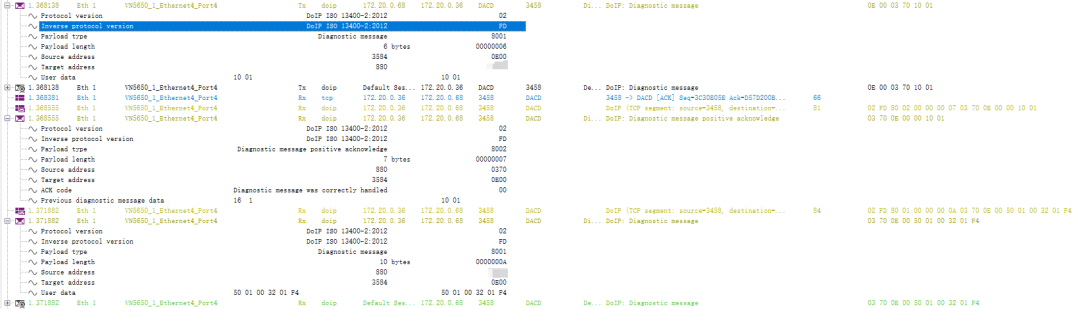

CANoe诊断控制台发送Ethernet诊断报文
CANoe通过诊断控制台发送Ethernet诊断报文的步骤与发送CAN诊断报文步骤1-7相同,需要增加如下几个配置项:

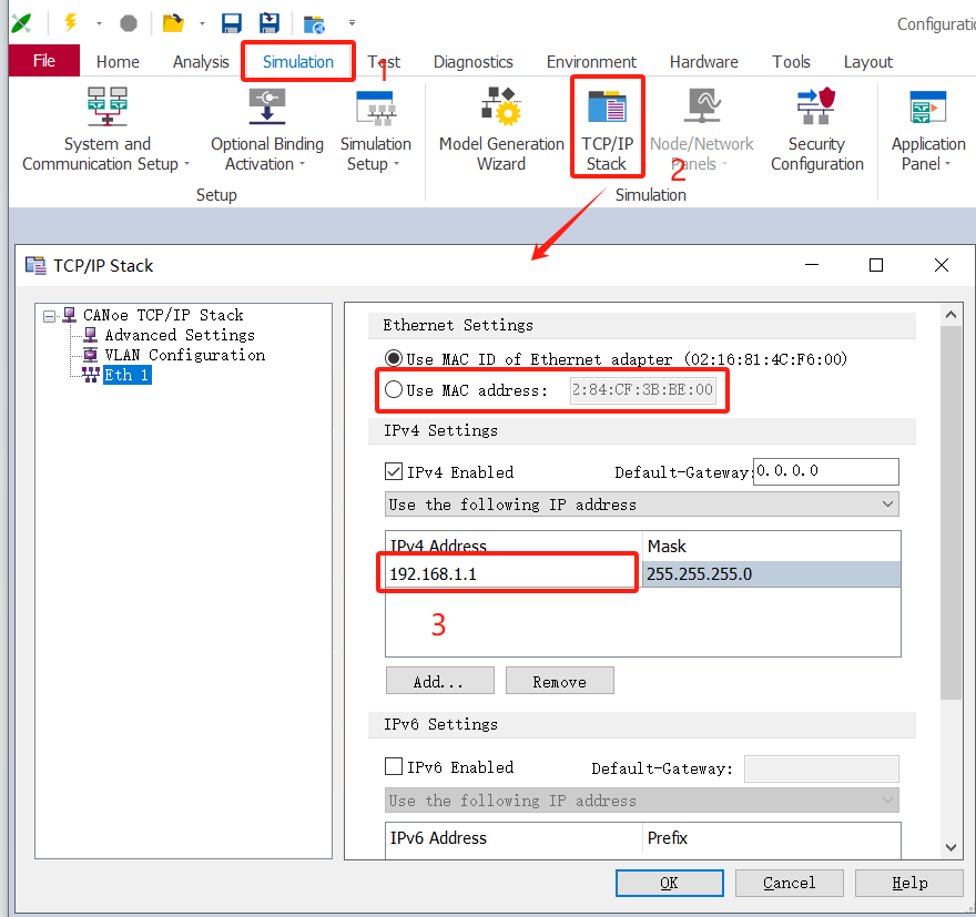

(一)TCP/IP协议栈配置
打开菜单栏中的【Simulation】,点击【TCP/IP Stack】,弹出【TCP/IP Stack】界面后,修改Tester的IP地址信息。
图14 【TCP/IP Stack】

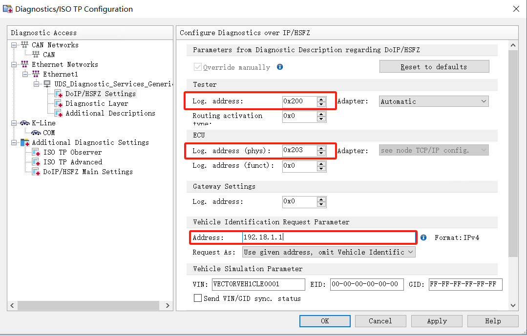

(二)控制器IP配置及逻辑地址配置
在【Diagnostic/ISO TP】中,找到【DoIP/HSFZ Setting】,设置Tester逻辑地址,控制器逻辑地址以及控制器IP地址。
图15 控制器IP配置及逻辑地址配置

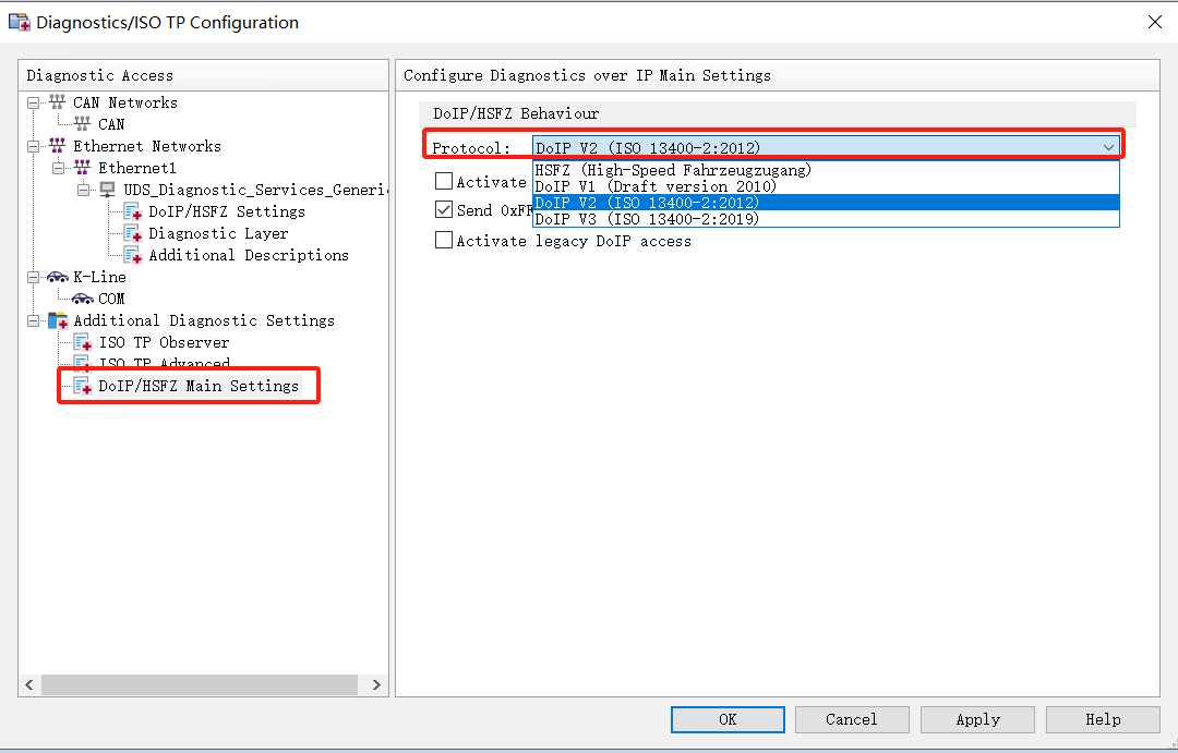

(三)修改DoIP版本
在【DoIP/HSFZ Main Setting】界面中,点击【Protocol】下拉可以选择使用2012版DoIP协议还是2019版DoIP协议。
图16【DoIP/HSFZ Main Setting】修改DoIP版本
图17 Ethernet诊断报文发送

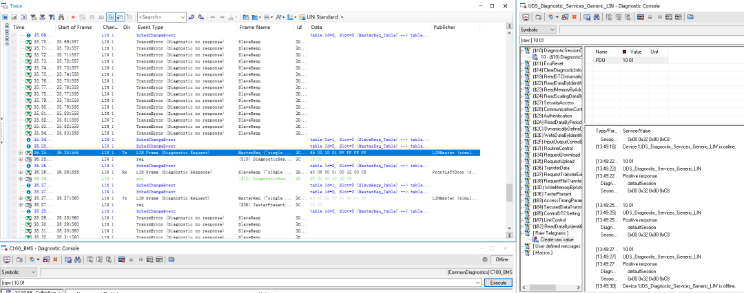

CANoe诊断控制台发送LIN诊断报文

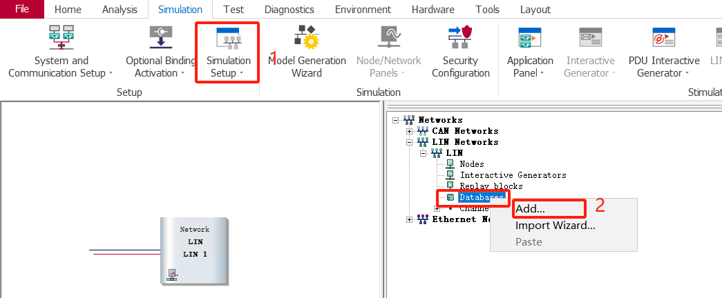

(一)在导入CDD文件之前需要先加载LDF文件
在菜单栏【Simulation】下找到【Simulation Setup】并点击,找到LIN Networks,右键点击【Database】后点击【Add】添加LDF文件。
图18 添加LDF文件

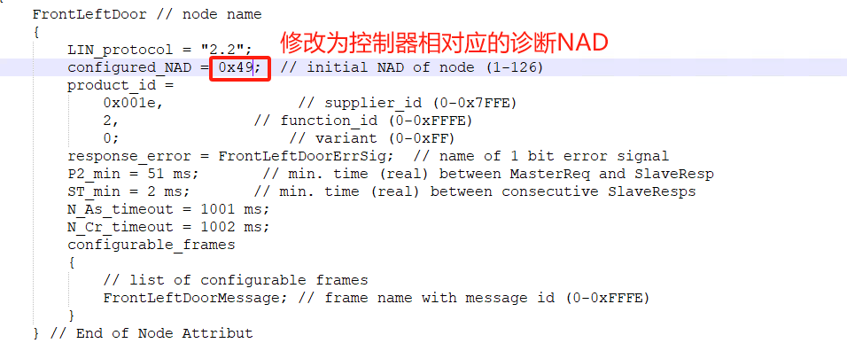

(二)在LDF文件中修改诊断NAD
如图19所示,由于在诊断控制台中诊断NAD为标灰项无法更改,因此需要在LDF文件中更改NAD,如图20所示。
图19 LIN 【Diagnostic/ISO TP】
图20 修改LDF文件

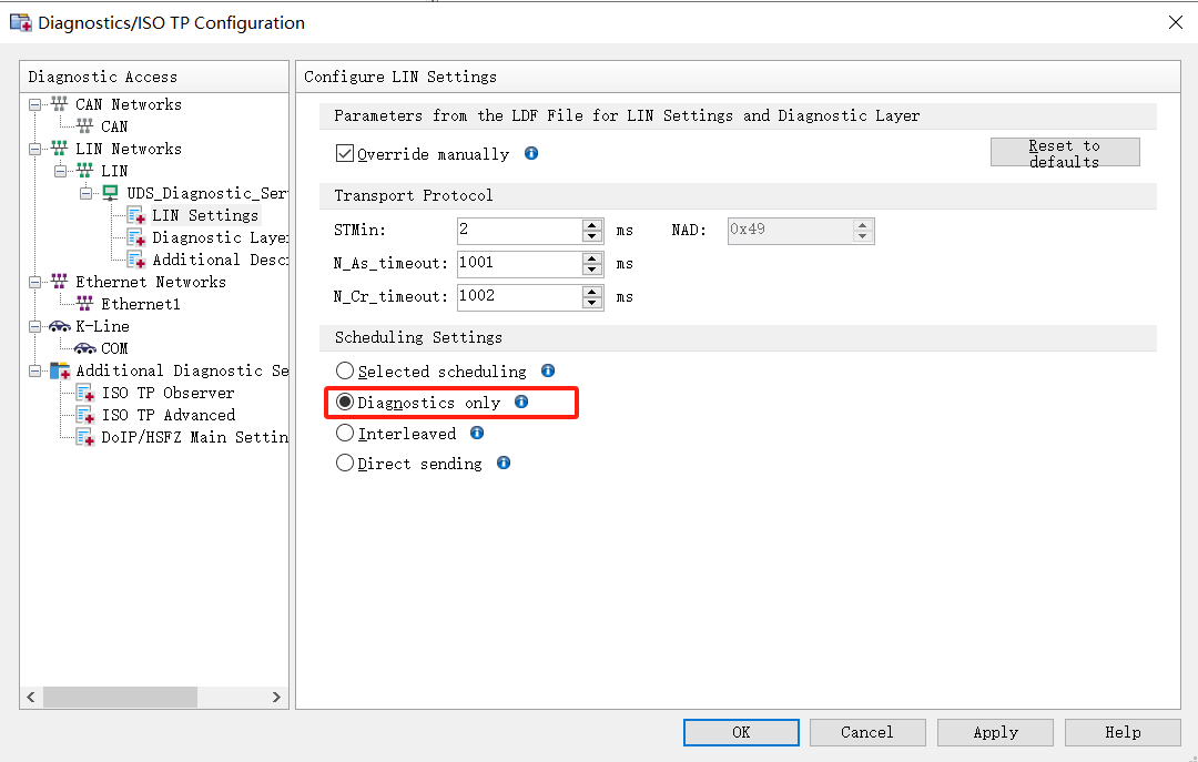

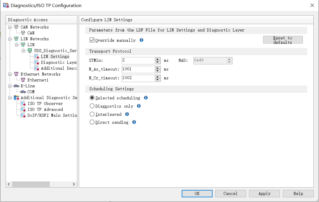

(三)修改发送报文配置
在使用诊断控制台发送LIN诊断报文之前,在【Diagnostic/ISO TP】中,找到【LIN Settings】,选择【Diagnostics only】来发送LIN诊断报文。
图21 LIN 【Diagnostic/ISO TP】修改发送报文配置
图22 LIN诊断报文发送
