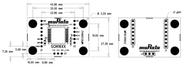

这块 PCB 的宽度为 42.9 mm,高度为 27.4 mm,如果算上元件和针脚插头,高度则为 13.8 mm。合理的尺寸设计有助于将其集成到不同的系统中。

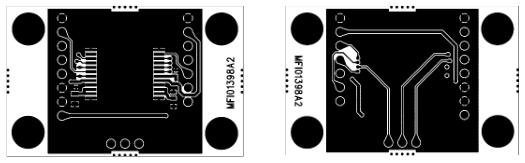

文档中还展示了 SCH1600 PCB 的详细布局和图纸,包括 TOP 和 BOTTOM 的布局图、装配图以及电路图。 TOP (left) and BOTTOM (right) layout of SCH1600 PCB 图 2 展示了 SCH1600 PCB 的 TOP 和 BOTTOM 布局(纵横比非 1:1)。
TOP (left) and BOTTOM (right) view assembly drawings for SCH1600 PCB 图 3 是 SCH1600 PCB 的 TOP 和 BOTTOM 视图装配图(纵横比非 1:1)。

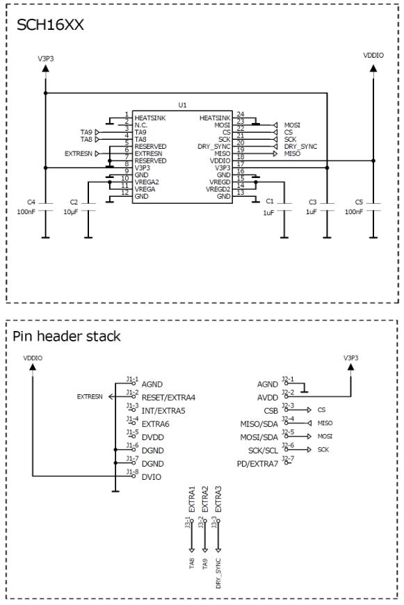

SCH1600 PCB circuit diagram 图 4 为 SCH1600 PCB 的电路图。
这些图纸对于我们理解 PCB 的设计原理和进行后续的开发工作非常有帮助。在实际的设计过程中,大家是否也会像这样通过详细的图纸来确保设计的准确性呢?
