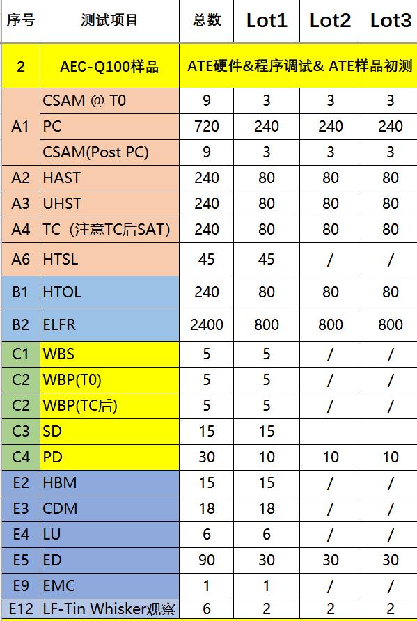

一、AECQ100测试项目总体概述
由表格可知左侧列出每个测试项和该项需要的总样品数(或总循环次数等)。Lot对应放在不同“批次/生产批(lot)”上取样进行测试时,从每个 lot 抽取的样品数量或每个 lot 的测试分配。AEC-Q100 要求通常会指定多个独立的 lot(通常是 3 个不同制造批)来验证工艺/设计的一致性。

CSAM(C-Mode Scanning Acoustic Microscopy): 用超声显像非破坏性检查封装内部(粘接、焊接、空洞、层间分离/脱胶等)。在 T0(原始)和经预处理(PC, preconditioning)后各做一次,用来确认封装完整性或预处理是否造成缺陷。
预处理(PC): 按标准要求模拟组件在制造/回流等过程的应力(烘烤、回流循环等),通常是为了之后做热循环或其他应力测试前使样品达到“出货前状态”。
HAST(Highly Accelerated Stress Test): 高温高湿、有/无偏压的加速湿热试验,用于促发与湿气/腐蚀相关的失效(例如界面氧化、封装吸湿造成的问题)。
UHST / Unbiased HAST: 与 HAST 类似,但通常为“无偏压”或另一组湿热条件(用于不同失效机理验证)。
温度循环(TC): 把零件在低温和高温之间循环(例如 -40 → +125°C),检验因热膨胀系数差导致的焊点、键合线疲劳开裂等热循环可靠性,循环次数会按目标要求:500/1000/2000 等。
HTSL(High-Temperature Storage Life)高温储存寿命: 在高温环境下不加电存放一定时间以加速化学/材料老化,用来模拟长期储存老化。
HTOL(High-Temperature Operating Life)高温运行寿命: 在高温下通电加速老化,考察在工作负载下的长期可靠性,例如电迁移、热失效等。
ELFR(Early-Life Failure Rate)早期失效率(ELFR): 大量(例如 2400 个样品)在短时间的加速应力,以发现早期失效,通常用于统计学上的可靠度评估。
WBS / WBP: 键合线剪切/拔力试验,用来量化键合点/焊线机械强度,以确认键合可靠性,标准有对样本数与通过指标的要求。
SD(Solderability)可焊性测试(SD): 检查引脚/焊盘在回流前后是否能获得足够的润湿覆盖(通常要求 >95% 覆盖率)。
PD(Physical Dimensions / Dimensional)物理尺寸(PD): 尺寸/引脚位置等机械公差检查,确认包装符合图纸规格。
HBM(Human-Body Model)/ CDM(Charged-Device Model): 两种常见静电放电模型,分别模拟人体放电或器件自身充电放电对 IC 的冲击。AEC-Q100 对汽车级器件的 ESD 要求比商业件更严格,并有具体通过等级(伏数)。
闩锁(Latch-up)试验: 验证在特定偏压/温度条件下器件不会进入不可恢复的高电流闩锁态。
ED(Electrical Distribution / Electrical Disturbance)电气分布/电性能评估: 检查器件在温度/电压范围内的参数分布、故障分级等。
EMC 电磁兼容性测试项,在 AEC-Q100 上作为参考或与系统级 EMC 相关的验证。
LF-Tin Whisker: 无铅锡须观察,用于评估无铅 Finish 在汽车应用中的锡风险(长期可靠性问题)。
三、Lot1 / Lot2 / Lot3 到底代表什么?
Lot1、Lot2、Lot3 是三批独立的制造/工艺批次(例如不同晶圆批、不同封装批或在不同时间生产的批次)。AEC-Q100 要求用多批次来证明设计与制造过程在不同批次间保持一致性,而不是仅仅在单一批次上“侥幸通过”。官方文档说明了“多 lot 测试 / 每 lot 抽样数 / 最低样本量”等要求。
表格中每个测试行下 Lot1/Lot2/Lot3 的数字通常表示从该 lot 抽取并用于该测试的样品数,例如 PC 一行若显示 240/240/240,意味着每个 lot 都取 240 个样品做 PC。若某一 lot 出现系统性问题(比如封装工艺异常),只在那一列看到失效或“测试失效”的备注,就可以定位为制造批次问题,而不是器件设计缺陷。
四、关于样本数、通过准则与常见备注
AEC-Q100 对不同测试有规定的最小样本数(比如 HTOL/ELFR/ELFR 的大抽样、Package integrity tests 的样本数等),例如 ELFR 往往需要很大样本(表里 2400 就常见于 ELFR)。测试过程中一旦出现:开短路、功能不良、参数超限等情况,该项直接 Fail。统计准则:某些机械/尺寸类测试会以统计指标(如 Cpk ≥ 1.67)作为通过标准,键合/焊点类测试有最小载荷/不良数限制等。
