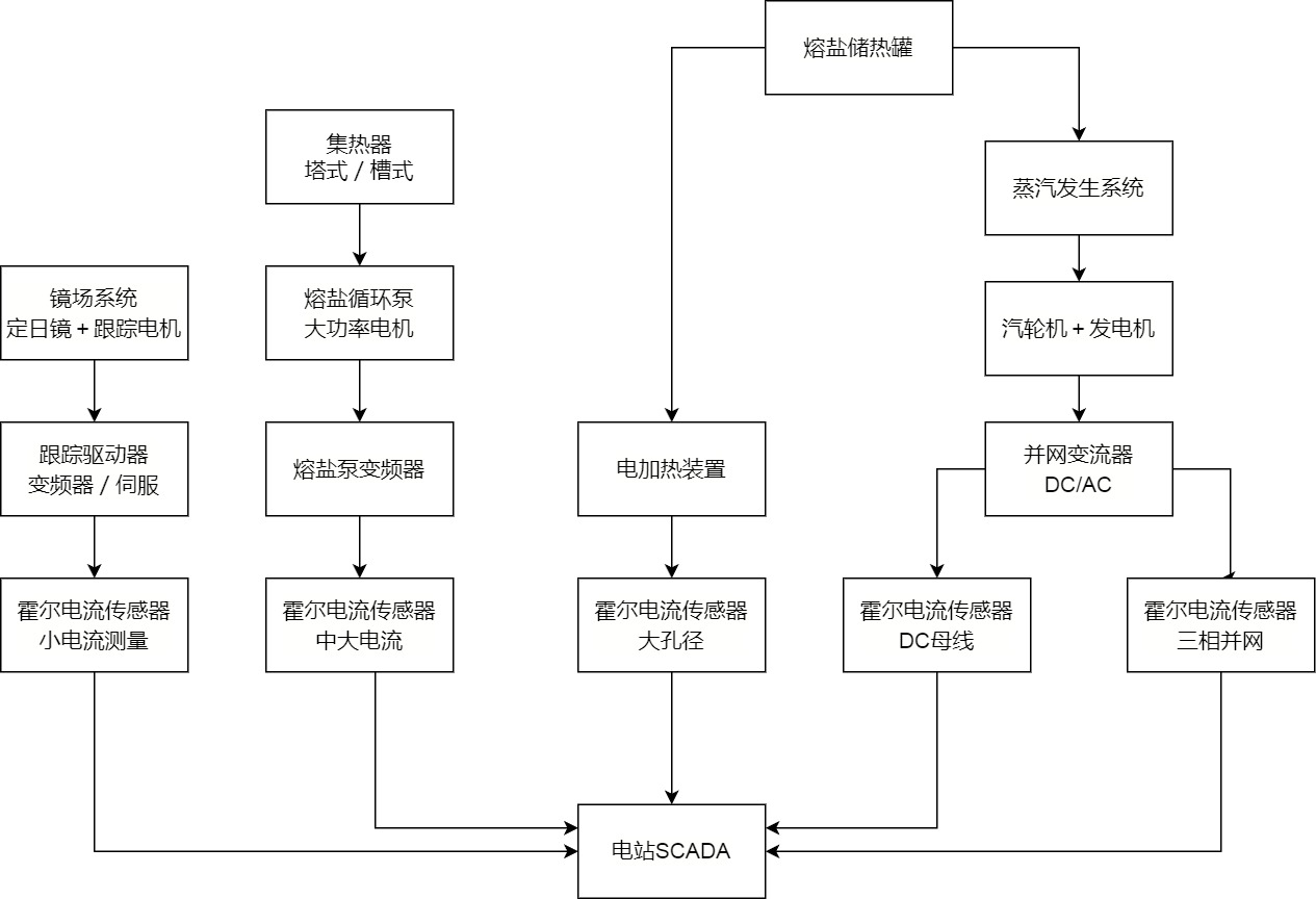

光热电站的发电侧、储热侧、换热侧大量采用高功率、高电压变流设备,这让电流检测成为系统设计中的核心环节。
二、光热发电站中有哪些关键电流检测点?
光热电站通常由镜场、集热器、储热池、蒸汽发生系统以及发电和并网侧组成。其中,电力电子设备主要集中在以下几个部分,这些部件需要电流检测:
1. 太阳能跟踪驱动系统
在常见的塔式光热电站中,一个镜场可能包含数万面定日镜,每面镜子由水平(Azimuth)和俯仰(Elevation)两个电机驱动,霍尔电流传感器串联在电机驱动回路中,实时监测电枢电流,电流与电机输出扭矩成正比(TxI),通过监测电流波形,控制器可以实现“力矩反馈”。
例如下面控制逻辑(伪代码)
Python
def motor_protection_logic(current_sensor_val, wind_speed):
# current_sensor_val: 霍尔传感器回传的实时电流值 (Amps)
# RATED_CURRENT: 电机额定电流
# STALL_THRESHOLD: 堵转阈值 (通常为 1.5-2倍额定电流)
# 1. 堵转/卡滞检测
ifabs(current_sensor_val) > STALL_THRESHOLD:
stop_motor()
trigger_alarm("Mechanical Stall Detected")
# 2. 风载荷补偿 (简化模型)
# 当风速大且电流异常波动时,判断为风载干扰,启动避风策略(Stow Mode)
elifwind_speed > MAX_WIND_SPEEDandabs(current_sensor_val) > (RATED_CURRENT *0.8):
enter_stow_mode()# 调整镜面至水平或安全角度
log_event("High Wind Load Compensation Active")
# 3. 正常PID追踪控制
else:
pid_control_loop(current_sensor_val)
若电流持续偏高,可能因机械卡滞或控制系统故障导致镜场偏离最佳角度,影响吸热效率。
2. 熔盐泵与液压泵变频器
熔盐泵是光热电站的“心脏”,驱动功率大,变频器通常处于几十到几百千瓦级。
需要对泵的三相主电流进行高精度实时检测,用于过载保护及闭环控制。
3. 储热系统电加热装置
部分电站配置电加热子系统,以提升深谷填充能力。
特点:电流较大,对传感器量程、隔离耐压、抗干扰能力要求高。
4. 并网变流器(PCS)
光热电站的并网侧通常与光伏逆变器类似,包含 DC/AC 主变流器、直流母线、电抗器、电容组等。
关键监测点包括:
  • DC 母线电流
  • 三相主回路电流
  • 并网点的残余电流及保护电流
这一部分对传感器的带宽、响应速度和绝缘要求最高。

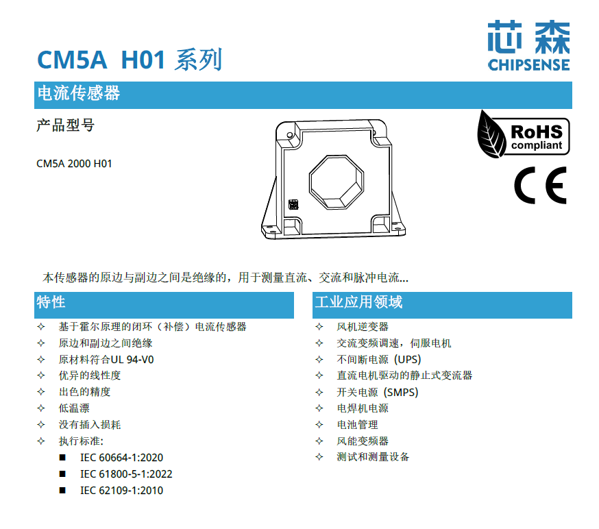

四、典型霍尔电流传感器配置建议(工程参考)
结合主流光热电站的电气架构,可给出以下典型配置思路:
应用场景
电流等级
推荐传感器类型
要求
跟踪电机驱动系统5–20 APCB 焊接式开环霍尔小体积、耐温性
熔盐泵 VFD 主电流100–600 A闭环霍尔或大孔径穿芯式高精度、低漂移、抗共模干扰
电加热设备200–1000 A大电流霍尔、母排式高绝缘耐压、强抗扰能力
PCS 高频变流电流50–800 A闭环高速霍尔带宽 100 kHz 级、低延迟
DC 母线电流检测200–2000 A大孔径霍尔(如 芯森CM 系列)高电压、耐温度变化
