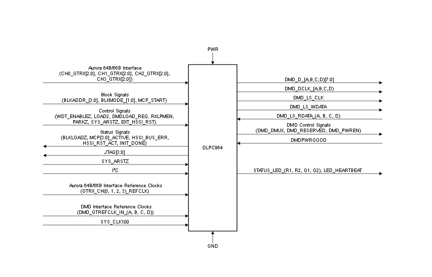

三、DLPC964详细说明
1. 引脚配置和功能
DLPC964采用ZUM1156A封装,具有多种I/O类型,包括电源(PWR)、接地(GND)、LVCMOS18I、LVCMOS18_O等。每个引脚都有其特定的功能,如SYS_ARSTZ用于DLPC964复位,I2C_ADDR_SEL[0]和I2C_ADDR_SEL[1]用于选择DLPC964从器件I2C地址等。在设计过程中,需要根据具体应用需求合理连接这些引脚。
2. 规格参数
  • 绝对最大额定值:包括各种电源电压的最小值和最大值,如VCCINT的范围为 -0.5V至1.1V等。超出这些额定值运行可能会对器件造成永久损坏。
  • ESD等级:人体放电模型(HBM)为 +2500V,充电器件模型(CDM)为 ±1500V,在使用过程中需要注意静电防护。
  • 建议运行条件:包括输入输出电压、环境温度等参数,如工作环境温度范围为0°C至85°C,持续总功率耗散不超过18W。
3. 详细功能特性
  • 输入高速串行(HSS)接口:基于AMD LogiCORETM IP Aurora 64B/66B内核,包含四条输入数据总线和相应的时钟,为数据输入提供了高速稳定的通道。
  • 块接口:通过BLKADDR_[3:0]和BLKMODE[1:0]信号指定要向哪个(些)DMD块发出微镜时钟脉冲(MCP)、块清除或块置位。
  • 控制接口
    • 看门狗:可在任何DMD块未在10秒内接收到微镜时钟脉冲的情况下发送全局DMD微镜时钟脉冲,确保系统的稳定性。
    • LOAD2:为能够以较低垂直分辨率换取更高图形速率的应用提供更高的全局二进制图形速率,可将图形加载时间缩短为完整DMD加载的 ½。
    • 接收器低功耗模式启用:设置为0可实现低功耗模式均衡,降低系统功耗。
    • DMD高速串行接口(HSSI)复位:通过EXT_HSSI_RST信号复位DMD的高速串行接口(HSSI),并自动执行总线训练。
    • DMD电源使能:利用DMD_PWREN信号控制连接的DMD的电源。
