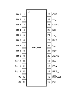

引脚与封装
引脚功能
DAC902共有28个引脚,包括数据位引脚(Bit1 - Bit12)、时钟引脚(CLK)、电源引脚(+VA、+VD)、接地引脚(AGND、DGND)以及一些控制和配置引脚(如PD、INT/EXT、REFIN等)。每个引脚都有其特定的功能,例如PD引脚用于控制掉电模式,INT/EXT引脚用于选择内部或外部参考源。
封装形式
提供SO - 28和TSSOP - 28两种封装形式,方便不同的电路板布局和焊接要求。

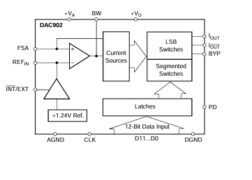

工作原理
电流切换技术
DAC902采用电流切换技术,其核心是由分段电流源组成的阵列。每次DAC更新时,内部解码器会对差分电流开关进行寻址,将所有电流导向输出求和节点$I{OUT}$或$I{\overline{OUT}}$,从而形成相应的输出电流。这种技术使得DAC能够实现快速切换和高更新速率。
输出电流计算
DAC902的总输出电流$I{OUTFS}$是两个互补输出电流$I{OUT}$和$I{\overline{OUT}}$的总和,即$I{OUTFS}=I{OUT}+I{\overline{OUT}}$。单个输出电流取决于DAC代码,可表示为$I{OUT}=I{OUTFS} \cdot(Code / 4096)$和$I{\overline{OUT}}=I{OUTFS} \cdot(4095 - Code / 4096)$。其中,$I{OUTFS}$是参考电流$I{REF}$的32倍,$I{REF}$由参考电压和外部设置电阻$R{SET}$决定,即$I{OUTFS}=32 \cdot I{REF}=32 \cdot V{REF} / R{SET}$。
