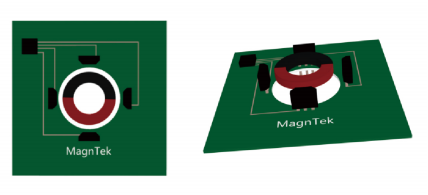

传统传感器解决方案执着于“物理完美对齐”的执念,要求磁铁与传感器芯片同轴贴合,试图成为物理世界的完美镜子,任何镜像偏差都被视为缺陷,这不仅抬高了机械设计与装配的门槛,更让许多复杂工况下的精准检测成为难题。而MT6709,则像是一个“理解者”——它接受现实世界的不完美,通过对外部模拟信号进行角度解码计算并补偿偏差,实现精准的离轴(Off-Axis)0~360°绝对角度检测,适应现实场景的偏差与复杂性。
一技术解码:重构信号链

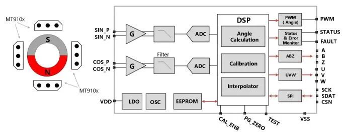

MT6709作为一款针对外部线性霍尔输入的正、余弦模拟信号进行角度计算的解码芯片,一个强大的“信号翻译与校正中枢”,其工作流程清晰而高效:
1、信号采集:当转动轴带动一个简单的单对极磁环(一个N极、一个S极)旋转时,周围四颗互成90°对称布置的线性霍尔芯片会感应并输出原始的差分正、余弦模拟信号,这些信号会被MT6709接收。
2、信号预处理:接收的模拟信号会经MT6709的内置仪表放大器放大、滤波,至ADC中。
3、模数转化与计算:信号经高性能ADC数字量化后,送入DSP单元,通过校准参数补偿失调、幅度及相位误差,解码出17位绝对角度数据。
4、多形式输出:角度数据可通过3线SPI直接读取,或编码为增量ABZ、电机换相UVW、简化PWM信号,适配不同主控系统。
此外,MT6709芯片还采用高集成化设计,功能系统中除低压差稳压模块(LDO)、时钟振荡器(OSC)外,还包含:
EEPROM:3.0~5.5V用户可编程的电可擦除可编程存储器模块,数据保存时间达10年(150℃下),擦写次数≥100次;
模拟前端:仪表放大器+抗混叠滤波器,确保模拟信号完整性;
诊断模块:实时监测信号幅度、电源电压、EEPROM数据,通过STATUS/FAULT引脚输出状态;
配置寄存器:支持通过SPI编程校准模式、输出分辨率、零位位置等参数。

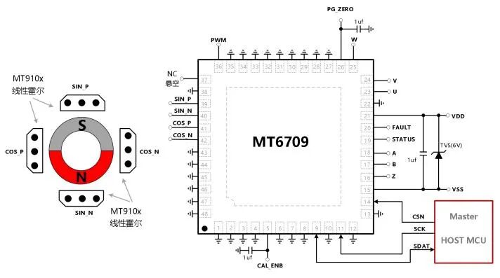

原理图
功能框图

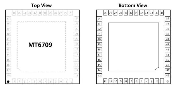

封装QFN7×7
封装外观图

工业自动化领域:协作机器人关节角度反馈(离轴安装降低机械设计难度)、传送带位置控制、旋转平台定位;建议电源端并联≥0.1μF去耦电容,加TVS管提升EMC性能。

典型应用参考电路
