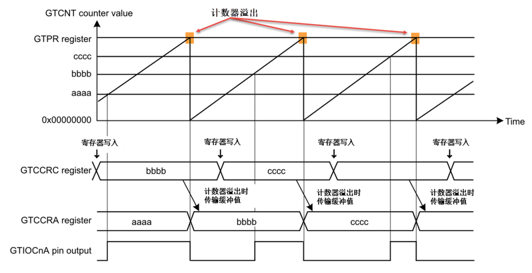

单缓冲操作:
以GTIOCA输出为例,若需要修改占空比,则需要在GTCCRC写入要修改的比较值,GTCNT计数完成后则会将GTCCRC的值写入GTCCRA,如下图所示。

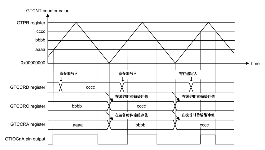

双缓冲操作:
在三角波PWM输出模式下,GTCCRA/GTCCRB各有两个缓存,缓存传输的顺序分别为:
GTCCRD->GTCCRC->GTCCRA
GTCCRF->GTCCRE->GTCCRB
以GTIOCA为例,如下图所示。

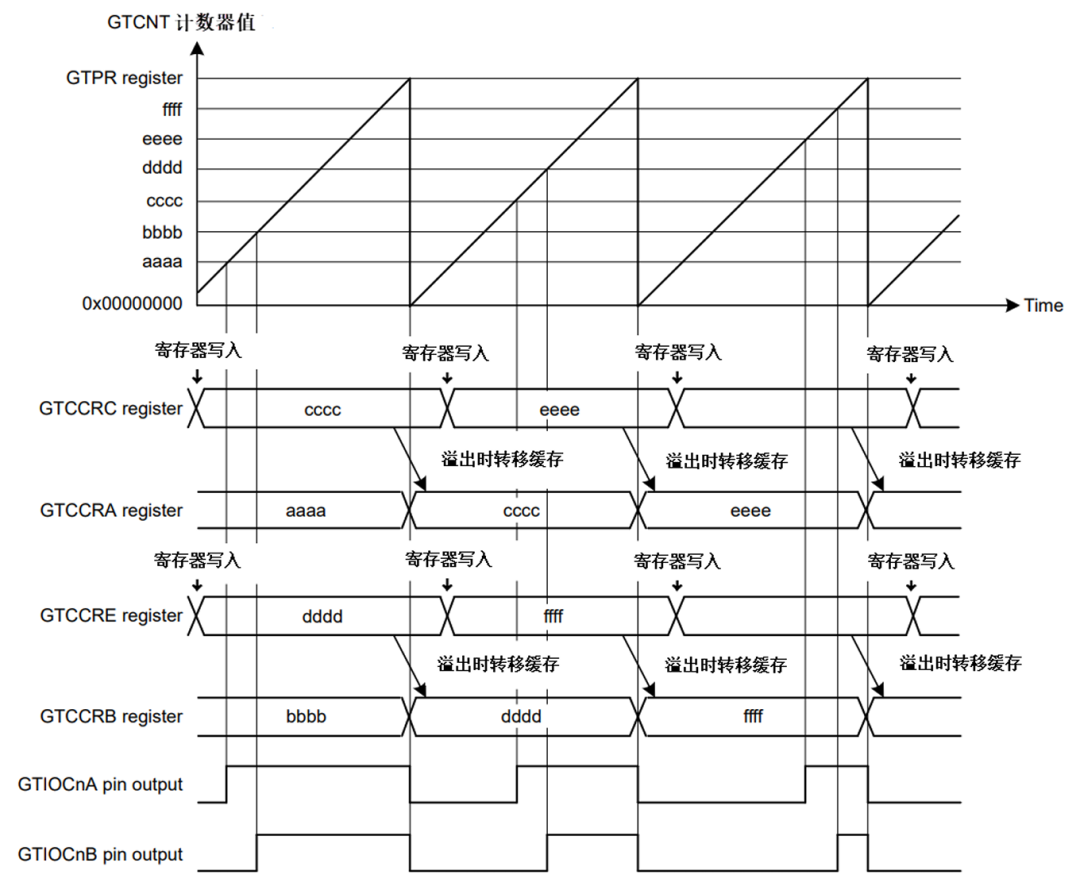

锯齿波PWM模式(普通PWM模式)
这里的锯齿波PWM模式即我们通常一般所说的PWM输出模式,该模式的效果是输出一个普通的PWM波形。其原理是:GTCNT进行递增计数,当GTCNT与GTCCRA/GTCCRB比较相等时,输出到GTIOCn A/GTIOCnB引脚的PWM波形发生变化(一般是翻转电平),然后当GTCNT计数到GTPR周期设置寄存器的值相等后,在下一个时钟计数是计数器清零,此时输出到GTIOCnA/GTIOCnB引脚的PWM波形也发生变化。在这整个过程中,GTCNT计数器的计数值以锯齿波的方式变化(计数器递增计数或递减计数)。
这里的锯齿波指的是,GTCNT计数器的值以锯齿波的方式变化,也就是GTCNT向上递增计数或向下递减计数,并不是指GTIOCnA和GTIOCnB这两个IO引脚输出锯齿波,记住无论在哪个PWM模式下,IO引脚输出的都是逻辑值为0或1的高低电平。

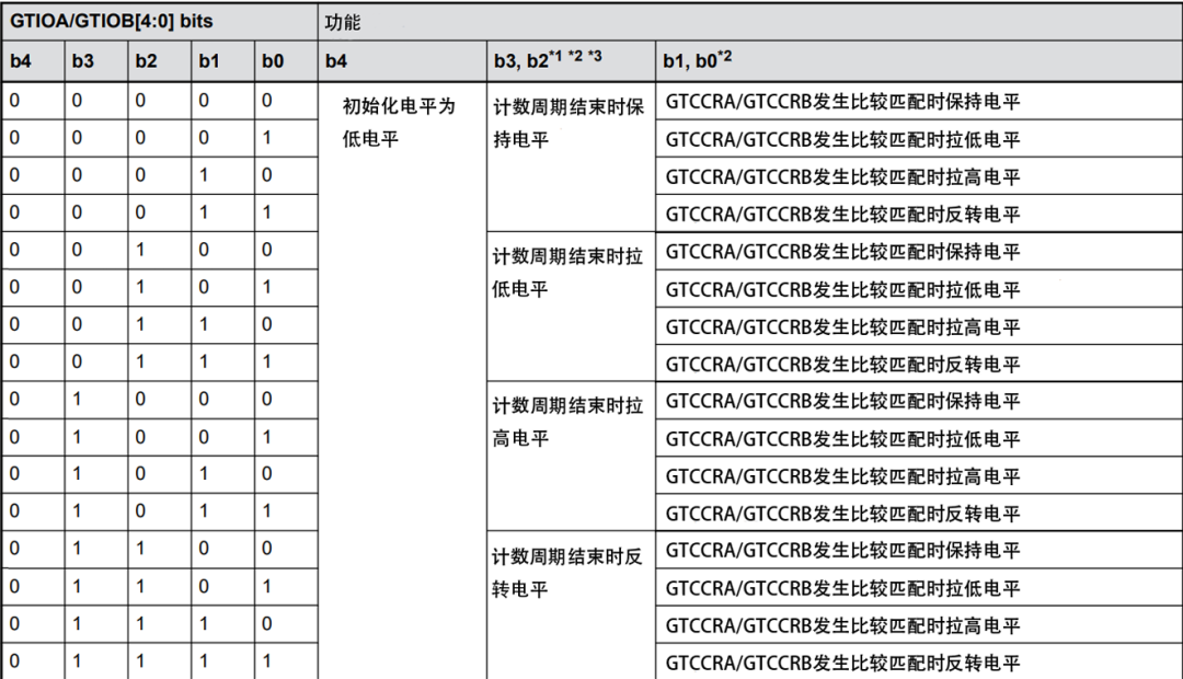

当GTCNT与GTCCRA/GTCCRB相等,以及GTCNT完成一个周期的计数时,IO引脚切换为高电平、低电平、翻转电平或者维持电平不变。具体可以由寄存器GTIOR的位段GTIOB/GTIOA控制,这个位段的控制逻辑如下表所示。b4为1时,初始化电平为高电平,其他与下表相同,为节省篇幅,省略这一部分。
点击可查看大图
在锯齿波PWM模式下可使用单缓冲操作或者双缓冲操作。在单缓冲操作模式下,GTCCRC作为GTCCRA的缓存,GTCCRE作为GTCCRB的缓存。如下图所示的示例是在GTCNT向上计数,发生比较匹配时输出高电平,计数周期结束时输出低电平,即GTIOA/GTIOB的b3~b0依次为0110时,GTIOCx A/GTIOCx B引脚的输出时序。
锯齿波PWM模式的输出波形时序图如下图所示。
点击可查看大图

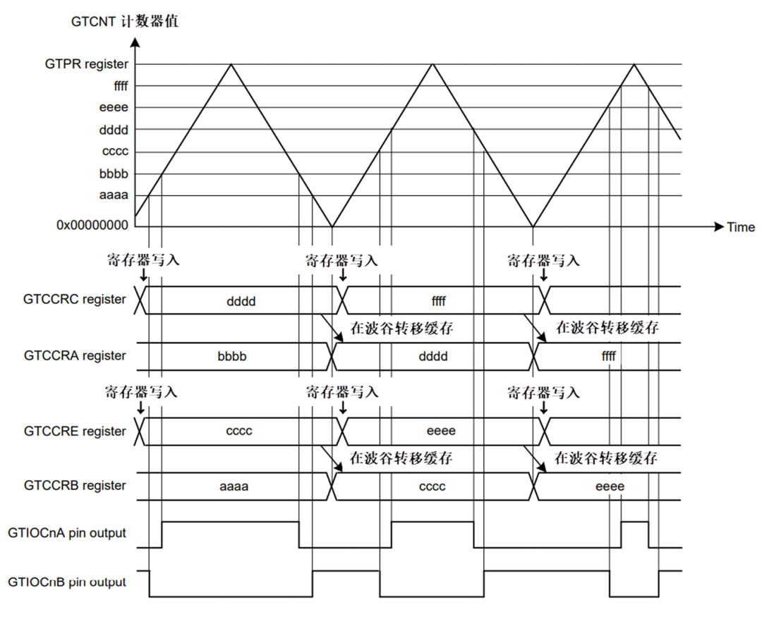

三角波PWM模式1(波谷32位传输)
这里的三角波同样指的是,GTCNT内的值以三角波的方式变化,也就是GTCNT向上递增计数接着向下计数递减计数。其他地方与锯齿波PWM模式基本相同。如下图所示的示例是在初始化时GTIOCn A输出低电平,GTIOCnB输出高电平,当GTCCRA/GTCCRB发生比较匹配时,GTIOCxA/GTIOCxB反转电平,GTIOCxA/GTIOCxB的输出时序。
三角波PWM模式1的输出波形时序图如下图所示。
点击可查看大图

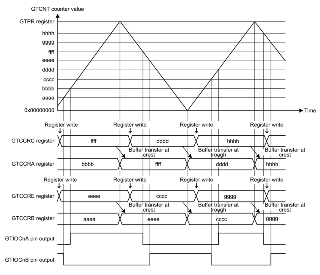

三角波PWM模式2(波峰和波谷32位传输)
该模式与三角波PWM模式1的区别在于在波峰和波谷都会传输缓冲。也属于单缓冲操作。
三角波PWM模式2的输出波形时序图如下图所示。

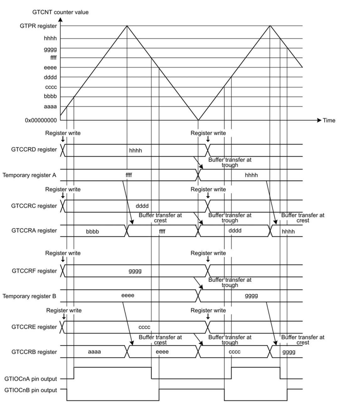

三角波PWM模式3(波谷64位传输)
该模式与三角波PWM模式1一样都是在波谷传输缓冲,区别在于该模式属于双缓冲操作。
三角波PWM模式3的输出波形时序图如下图所示。
点击可查看大图

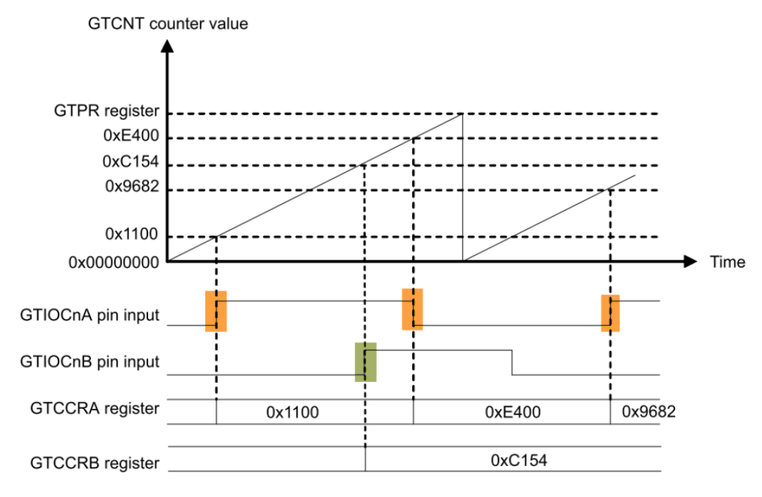

下图所示的示例清晰地展示了输入捕获的功能。在该示例中,GTCNT计数器通过计数时钟进行递增计数,并且设置为在GTIOCn A输入引脚的两个边沿执行GTCCRA的输入捕捉,在GTIOCn B输入引脚的上升沿执行GTCCRB的输入捕捉。
点击可查看大图
