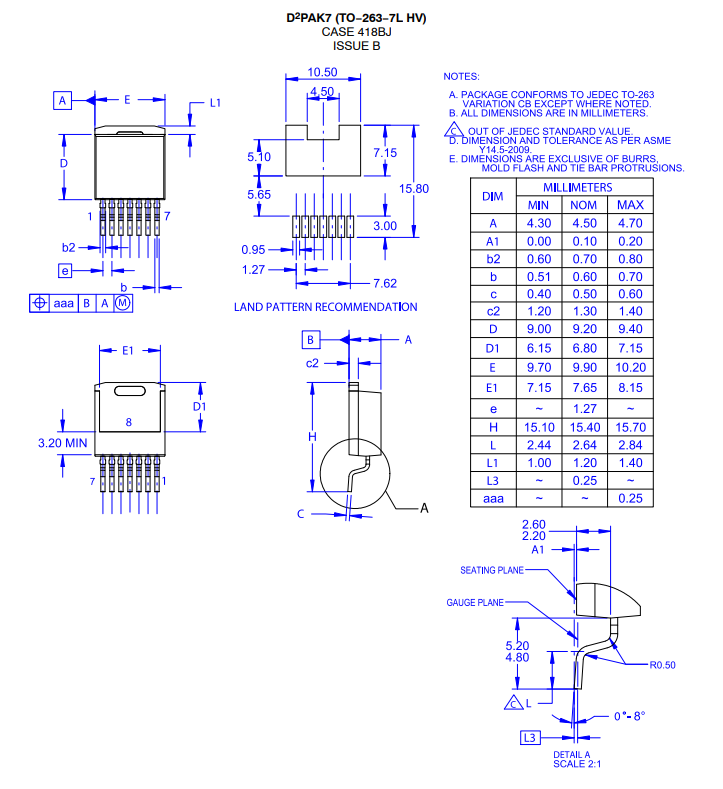

四、封装尺寸
NVHL060N065SC1 采用 TO - 247 - 3L 封装,文档中详细给出了封装的各项尺寸参数。准确了解封装尺寸对于 PCB 布局设计至关重要,合理的布局可以保证器件的散热和电气性能。在进行 PCB 设计时,大家是否会仔细核对封装尺寸,以避免出现安装和性能问题呢?
