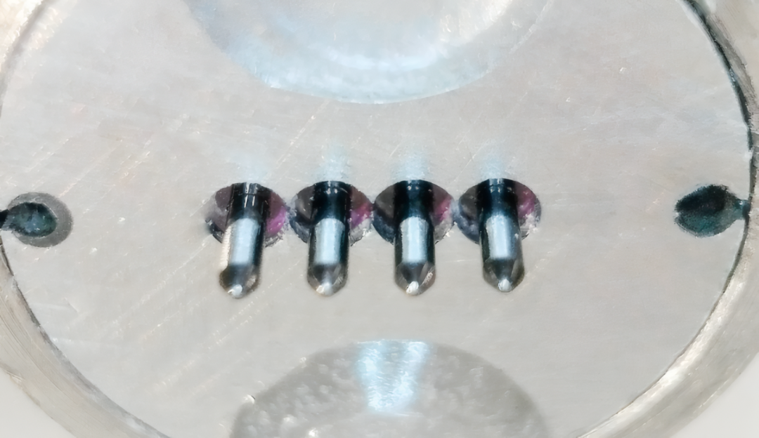

为验证纯机械接触方式在四点探针测量中的可行性,GRACE联盟设计了一套实验系统。实验使用四根等间距弹簧探针,探针头为圆形,接触点面积约30 μm,间距为3 mm。样品为商用CVD石墨烯(生长于硅衬底上),通过精密位移控制系统与电子天平记录探针压力与位移

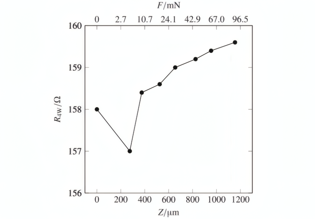

实验测量了八种不同弹簧位移Z(0–1155 μm)下的四线电阻R4W。结果显示,在初始接触阶段(Z<300 μm),R4W变化较为明显,随后趋于稳定,整体变化幅度约为1%。在Z=1.2 mm时,测得R4W=158.65 Ω±0.85 Ω,B类不确定度约为 0.05 Ω。

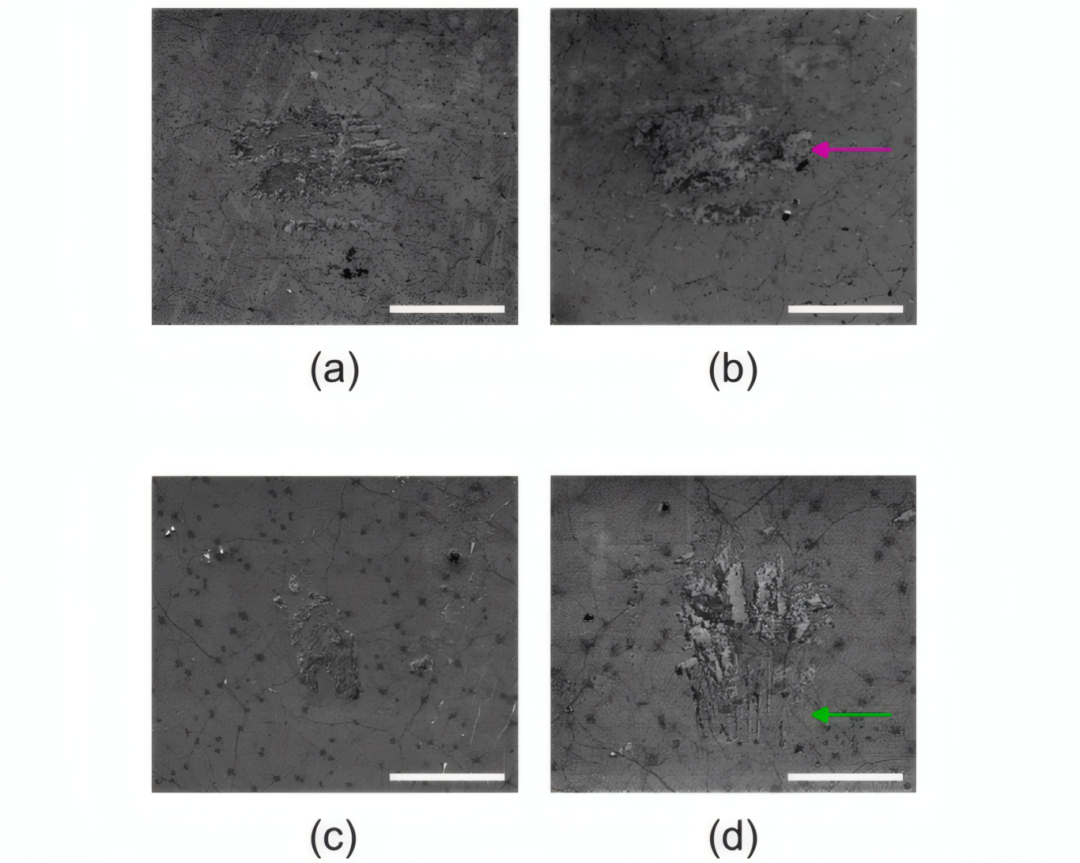

SEM图像显示,探针着陆点出现两类损伤:一是石墨烯被剥离的区域,二是因探针横向移动造成的线性划痕。尽管如此,损伤区域面积约为20 μm×20 μm,与探针头尺寸相当,且对整体电阻影响有限。实验表明,使用四探针进行机械接触是可行且可重复的,适用于标准化测量流程。
