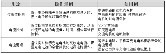

用于电流检测功能的电阻器的用途
电路中检测电流的用途可分为以下3种:

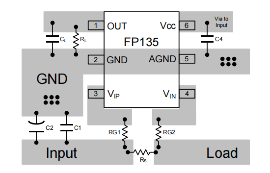

FP135电流检测芯片PCB图:
