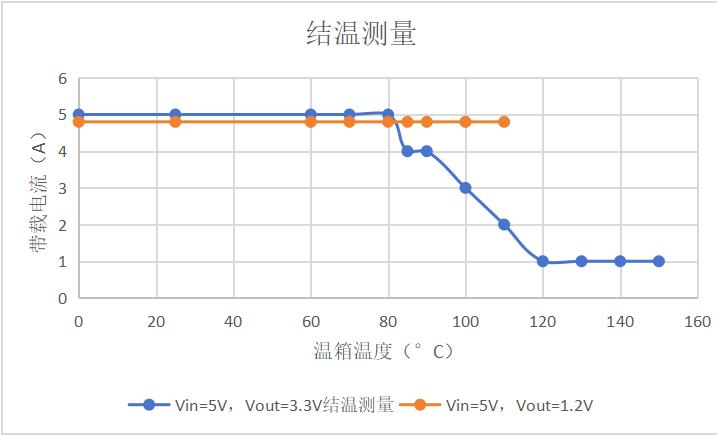

半导体器件的高温失效遵循Arrhenius方程,结温每升高10℃,故障率近似翻倍。ASP3605在高温下的测试数据显示,当Vout=3.3V/5A满载输出时,芯片表面温度达81.9℃(温箱31℃), 热阻估算为14.1℃/W (基于3.6W热损耗推算)。据此推算,150℃环境温度下结温将远超165℃,触发内部过热保护。实测记录明确显示:Vout=3.3V/5A在 **100℃环境温度下即出现保护** ,负载电流随温度上升持续下降,至Vout=3.3V/1A时方可通过150℃考核。
该现象揭示了ASP3605的热设计边界:在125℃标称温度下,需严格执行降额曲线。实测数据表明,降额策略遵循"电压等级-负载电流-环境温度"三维约束关系:
低输出电压档位(0.6V-1.2V) :导通损耗主导,热应力相对较小。Vout=1.2V/4.8A工况在 120℃触发保护 ,负载降至4.5A可通过150℃测试。
高输出电压档位(3.3V-5V) :开关损耗与传导损耗叠加,热应力显著增加。Vout=3.3V需将电流从5A降至1A方可满足150℃要求, 降额幅度达80%
3.2 降额运行数据建模
基于实测数据构建降额曲线,以结温150℃为临界点,建立输出功率与环境温度的函数关系。对于Vout=3.3V档位, 从100℃(5A)到150℃(1A)每升高25℃降额约40% 。该降额模型与凌特LTC3605手册数据趋势一致,验证了ASP3605热设计的合理性。需特别注意,简封版本因封装工艺差异导致效率降低1-2%,在高温降额应用中需额外预留散热裕量。

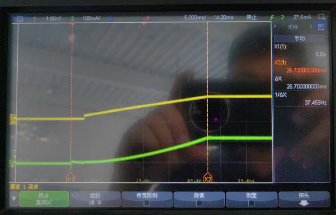

低温测试突破了工业级-40℃下限,下探至-55℃极端环境。数据显示,ASP3605在Vout=1.2V/4.8A满载条件下,启动时间仅26.7ms,与常温29.6ms相比缩短10%,归因于低温下MOSFET导通电阻降低。Vout=3.3V/5A满载启动时间为29.1ms,启动波形平滑无振铃。
关键发现是RUN引脚在低压条件下的启动可靠性。 摸底测试指出,4V输入时RUN引脚无法达到启动阈值,需将R9改为100kΩ。 低温测试证实,需优化分压电阻确保在-55℃下启动裕量充足 ,该设计技巧对宽温启动至关重要。
