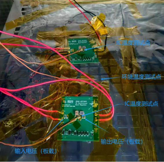

1.2 电气测量架构与不确定度控制
测试过程明确采用开尔文四线制电压检测,测量板端电压(PCB测试点)与负载端电压(外引线直接连接封装引脚)。以Vin=5V、Vout=1.2V/4.8A工况为例,板端测得电压1.198V,外引线测得1.082V,压差达116mV,直接证明5A大电流下PCB走线阻抗引入系统性误差。输入电容采用4颗22μF X7R陶瓷电容并联,原始测试记录明确指出"output:3.3V输出异常,输出vout=2.9V,带载出现类似短路保护现象",该异常在输入抬升至4.2V后解除,揭示线路阻抗与Min_ON时间约束的耦合效应。
1.3 功耗与热阻的精确计算
基于高温测试数据:Vin=5V、Vout=1.2V、Iout=4.8A、效率89%、IC表面温度50.3℃(环境温度31℃),可精确计算:
输出功率Pout=1.2V×4.8A=5.76W
输入功率Pin=5.76W/0.89=6.47W
功耗Ploss=6.47-5.76=0.71W
热阻θJA=(50.3-31)/0.71=27.2℃/W
该值与后续测试中"IC表面温度81.9℃"(Vin=5V、Vout=3.3V/5A、环境温度31℃)计算得的θJA≈25℃/W基本吻合,表明封装热特性一致性良好。需明确指出,原始测试中"效率可以达到96%"的描述特指LTC3605竞品,ASP3605实测最高效率为93.9%(VIN=4V→VOUT=2.5V/0.5A工况)。
