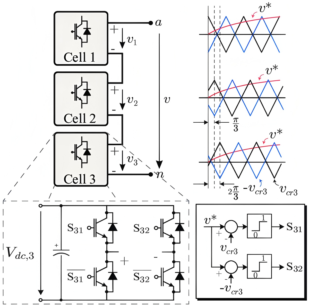

级联H桥(Cascaded H-Bridge, CHB)多电平逆变器是中压功率变换领域的主流拓扑之一。
A. 基本原理与拓扑结构
1. 构件:H桥“功率单元” CHB拓扑的基本构件是标准的单相全桥(或H桥)逆变器,它通常被称为“功率单元”(Power Cell)。每个功率单元由一个独立的直流电压源供电。通过控制其内部的四个开关,每个单元可以产生三个离散的输出电压电平:+Vdc​(直流源电压)、0(通过短路上下桥臂实现)和$-V_{dc}$ 。
2. 串联扩展与电压合成原理 CHB拓扑通过将 N 个这样的H桥功率单元在交流侧串联而构成 。该相的总输出电压(例如A相的相电压)是其串联的所有 N 个单元输出电压的代数和 。
通过对每个单元的输出(+Vdc​, 0, −Vdc​)进行组合,系统能够合成一个多电平的阶梯状波形 。对于一个由 N 个单元组成的CHB逆变器,其输出电压电平数 m 为 m=2N+1 。例如,一个由2个H桥级联的系统(N=2)可以产生 2×2+1=5 个电平:−2Vdc​、−Vdc​、0、+Vdc​、+2Vdc​ 。
3. 关键特性与设计约束
模块化 (Modularity): 该拓扑具有高度的模块化特性,因为它由完全相同的功率单元重复堆叠而成 。
高电能质量: 输出的“阶梯波”极大地逼近了理想的正弦波,从而显著降低了总谐波失真(THD)和开关应力(dv/dt)。
关键约束:隔离直流源 (SDCSs): CHB拓扑最根本的设计约束是,每一个 H桥功率单元都必须由一个与其他单元相互电隔离的直流电源供电 。

1. 调制策略 (波形生成) 调制策略负责产生高频开关信号以合成所需的低频(如 50/60 Hz)正弦波。
载波相移PWM (PS-PWM): 这是CHB最主流的调制方法 。它为 N 个单元中的每一个都分配一个相同频率和相同幅度的三角载波 。关键在于,这 N 个载波在时间上相互相位平移,通常相移角度为 N180∘​。
PS-PWM的优势:
谐波对消: 它使得CHB总输出的等效开关频率变为单个单元开关频率的 N 倍(N×fsw​)。这能有效地将主要谐波推高到极高频率,使得输出滤波器非常小或甚至不需要 。
损耗均衡: 该策略天然地将开关损耗均匀分布到所有 N 个功率单元上,这对于系统的热管理、延长器件寿命至关重要 。
