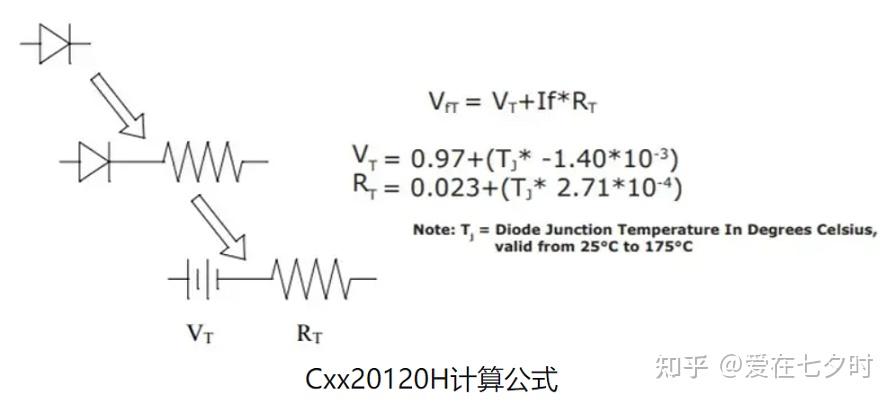

一、VF计算方法
SBD的VF值可视作两部分,分别是肖特基结压降(势垒压降)VT和导通电阻压降Vr,其中VT大小与通过的电流无关,表现为负温度系数,与器件材料本身有关,Vrt与器件流过的电流IF成正比,与导通阻抗Rt成正比,Rt随着温度增大而增大,表现为正温度系数,
VFT=VT+Vrt;
Vrt=If*RT
VT=A+(-B*Tj)
RT=C+Tj*D
A,B,C,D为常数,不同厂家相关计算常数有所不同,以C公司1200V20A芯片为例,VFT参数计算如下图所示,Cxx20120H计算公式。

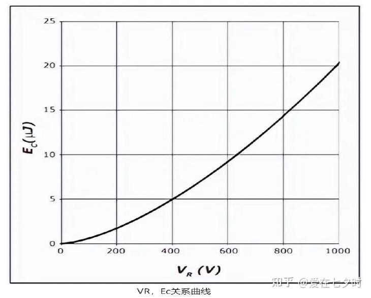

二、二极管损耗Eloss计算方法
SBD没有反向恢复损耗,所以功率损耗有三部分:
1、导通压降VF带来的导通损耗Evf,
2、开关损耗Es,所以开关损耗主要为电容C的充放电发生的损耗。
3、漏电损耗,由于漏电量很小,一般可以忽略不计
所以计算公式如下:
Eloss=Evf+Es
Evf=IF*VF
Es=Ec*f
Ec 为单次充放电的损耗,一般规格书中会给出相关曲线,如图3,由于C值与电压VR成正比,所以电压越大,Ec的损耗越大。其中f为开关频率。

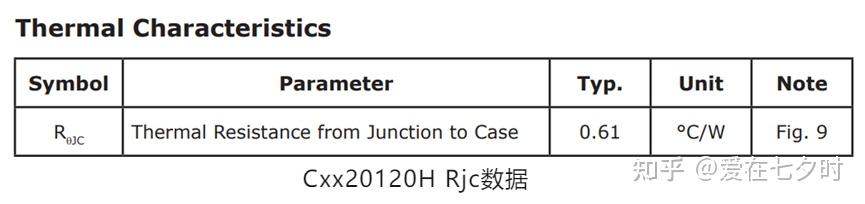

结温计算如下图所示,Tj=Eloss*Rjc+Tc

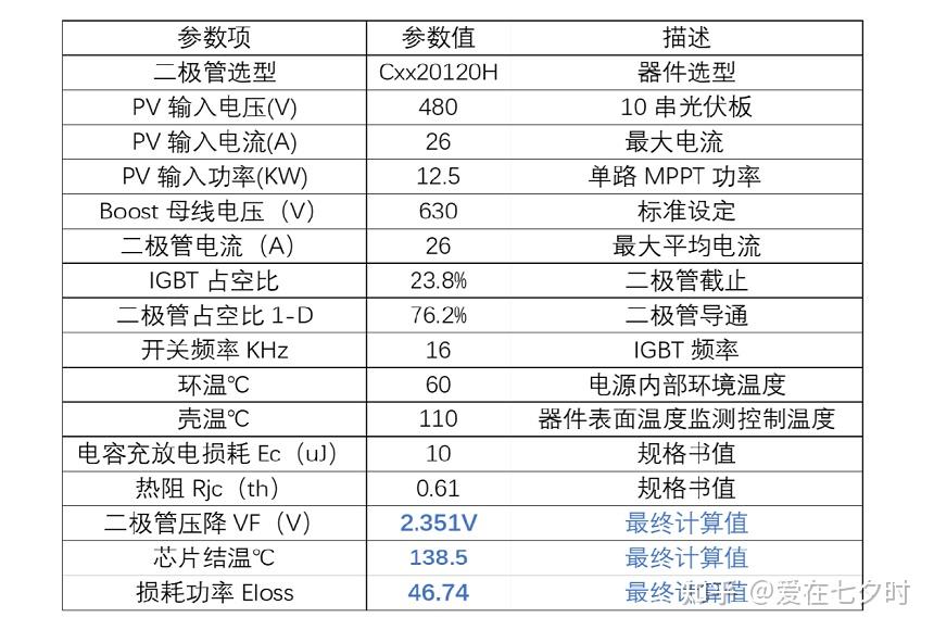

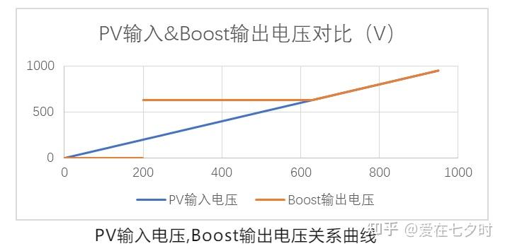

可以进行先预估,后验算的方法来评估Tj,为了模拟计算二极管在拓扑中的工作损耗,我们以常规光伏应用搭建一个系统平台,目前市面上的逆变器最大输入电压兼容到1100V,PV输入200-950V,输入MPPT电压升压后的平台设定在630V,当PV电压输入小于630V时,Boost会开始工作,将电压抬高到630V,当PV输入大于等于630V时,二极管直通,输入等于输出母线,PV输入电压与母线电压关系如下图所示。
以常用185组件电流13A,2路/MPPT,IF=26A,取PV输入480V,Boost平台电压630V,此时电源功率最大,Boost工作占空比为D=0.238。开关频率设定16kHz,壳温取终端评估上限110℃。根据上图读取Ec约为10uJ,整理参数如下表:
封装TO247,Tjc先预估一下大概30℃,Tj1则为140℃.
代入图2公式得: VF1=2.358V
静态损耗Evf1=IF*Vf*(1-D)=46.72W
开关损耗Es1=f*Ec=0.16w
总功耗Eloss1=46.88W
结温Tj2=Eloss1*Rjc+Tc=138.6℃,一般这个数据就比较接近了,也可以再通过该Tj数据再返回验证,用Tj2回代公式验算Tj3,可得Tj3=138.5℃
会发现Tj3与Tj2非常接近,我们可以将Tj3作为最终验算结果。可通过Tj3代入公式,算得其他参数。如表格计算值。
如上述计算结果,当频率不是很高时,开关损耗Es值很小,也可以忽略不计。
