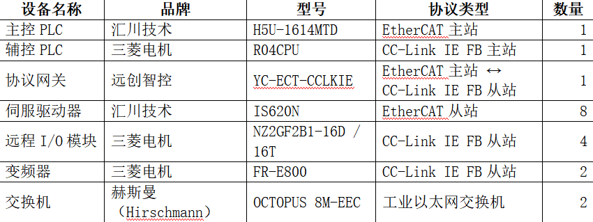

二、关键设备清单

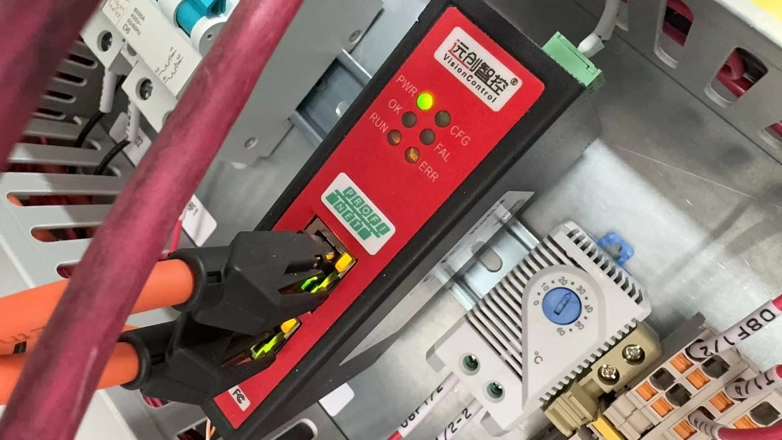

四、YC-ECT-CCLKIE工业智能网关配置过程
1. 硬件安装
·网关采用标准35mm DIN导轨安装,体积小巧(34×110×70mm),节省控制柜空间。
·供电为24VDC(±5%),最大功耗仅3.5W,适应工业现场供电波动。
·工作温度范围**-25℃~+55℃**,湿度≤95%,满足电气厂车间环境要求。
·防护等级为IP20,适用于控制柜内安装。
