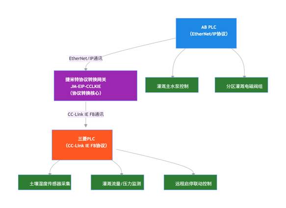

二、网络拓扑与设备清单
水源侧
• AB ControlLogix 1756-L82E(固件 35.011)
• 1756-EN2T以太网模块 ×1
•研华 EKI-2528千兆交换机 ×1
•网关 EtherNet/IP口 →交换机 → 1756-EN2T
田间侧
•三菱 FX5U-64MT/ES ×64台,固件 1.250
•每台自带 CC-Link IE FB Basic百兆口
•通过赫斯曼 MACH100千兆环网交换机级联
•网关 CC-Link IE FB口 →环网交换机
网关本体
•型号:JM-EIP-CCLKIE协议转换网关
•供电:24 VDC/3.5 W,导轨安装
•防护 IP20,-45 ℃~85 ℃,湿度 95 %
•尺寸 34 × 110 × 70 mm,DIN-35卡轨固定

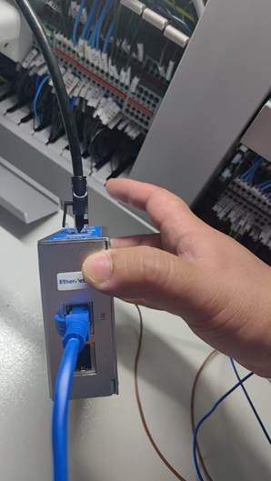

硬件接线
• 24 VDC经断路器独立供电,防止水泵启动压降;
• EtherNet/IP口接 CAT5e屏蔽线,长度 25 m;
• CC-Link IE FB口接 CAT6a屏蔽线,与 64台 FX5U星-环混合拓扑,末端 120 Ω终端电阻

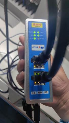

软件配置(捷米特 JetCfg V3.1.2)
①创建新项目,选择 JM-EIP-CCLKIE工业智能网关
② EtherNet/IP侧:
–选择“Adapter”角色,输入 640 B,输出 512 B;
–设置 IP 192.168.1.100,网关掩码 255.255.255.0;
③ CC-Link IE FB侧:
–选择“Remote Station”角色,站数 4,站号 1-4;
–每站输入 128字、输出 128字;
④建立数据映射表:
–将 FX5U侧 D1000-D1519(640 B)映射到 Instance 101;
–将 Instance 100数据映射到 D2000-D2415(512 B);
⑤点击“Download”,网关 RUN灯常绿,EtherNet/IP与 CC.OK灯双绿,表示两端建立成功。

五、控制逻辑实现
灌溉策略
AB控制器根据气象站 ET0、雨量桶、土壤水分仪,每 10 min计算一次需水量,换算成 64条支路的阀门开度与施肥配方号,通过 EIP_O_Data下发。
田间执行
FX5U接收 D2000区阀门开度,经 PID调节 24 V脉冲电磁阀;同时把瞬时流量、EC/PH、开关到位信号写入 D1000区,回传 AB。
报警联动
若某支路流量低于阈值 3 s,FX5U立即置位报警位;AB侧收到后停止水泵并弹窗,实现闭环安全。
