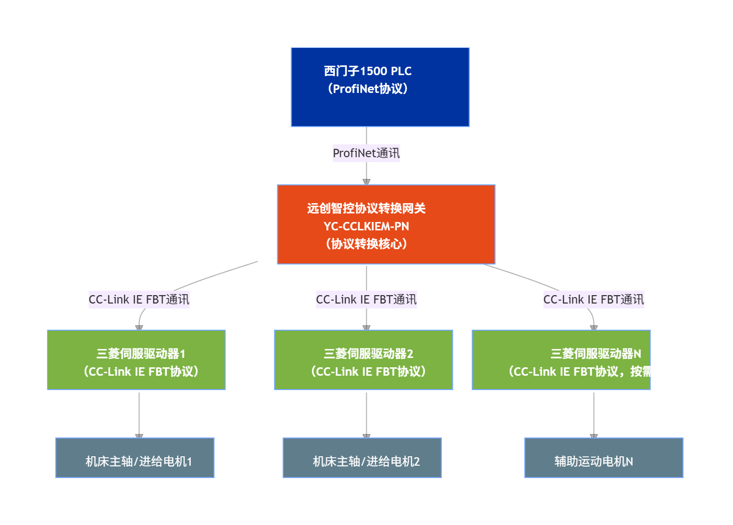

二、方案选型与拓扑
经 4 家网关厂商对比,远创智控 YC-CCLKIEM-PN工业级协议转换网关在 2025 年 9 月刚刚拿到 CC-Link IE FB 一致性测试 A 级报告(编号 CLPA-2025-09-18-07),支持 PROFINET IRT 从站、CC-Link IE FB Ver.2 主站,最小转发延迟 250 μs,自带双口以太网支持 MRP 环网,且提供 TIA Portal GSDML 文件,可像普通 IO 设备一样直接拖曳组态,因此敲定该型号。拓扑如下:
·S7-1516-3 PN/DP(6ES7 516-3AN01-0AB0)→ 交换机 X204-2IRT(6GK5 204-2BB00-2AA3)→ YC-CCLKIEM-PN Port1(环网冗余)
·YC-CCLKIEM-PN协议转换网关正面 8 位拨码,站号 1,波特率 4 Mbps,占用 4 站×32 RW 字节
·MR-J4-B 共 6 轴,站号 2-7,每轴 8 RW 字节(位置 4 字节 + 速度 2 字节 + 扭矩 2 字节)
·24 VDC 电源采用普尔世 QT40.241,网关功耗 3.2 W,每轴伺服通讯口功耗 0.3 W,总电流预算 < 2 A,原柜内电源刚好富裕。
