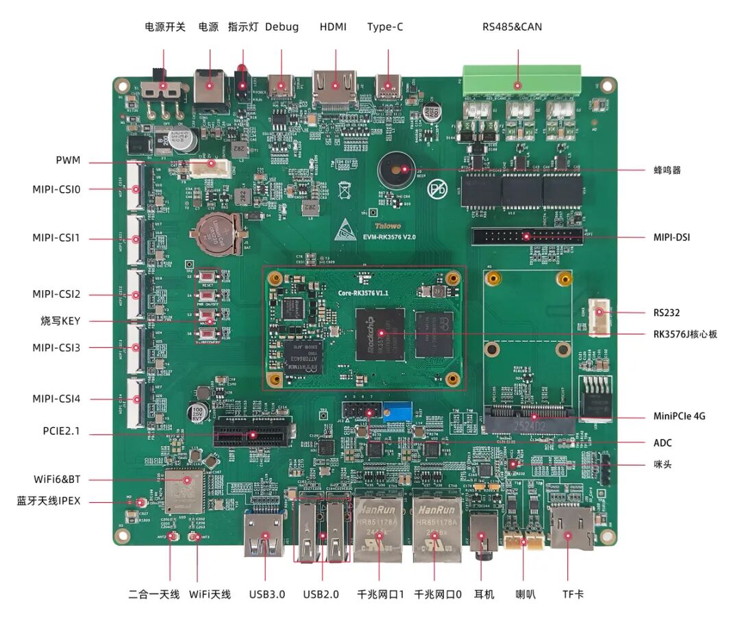

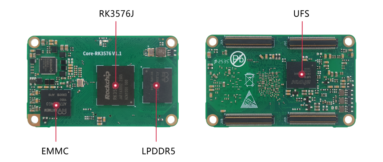

先贴个RK3576-S核心板正反面大图417c5b0a-bb75-11f0-8ce9-92fbcf53809c.png核心板可见关键元器件如下:
RK3576处理器
LPDDR5内存颗粒
EMMC双存储颗粒(背面)
UFS存储颗粒(正面)
PMIC电源管理

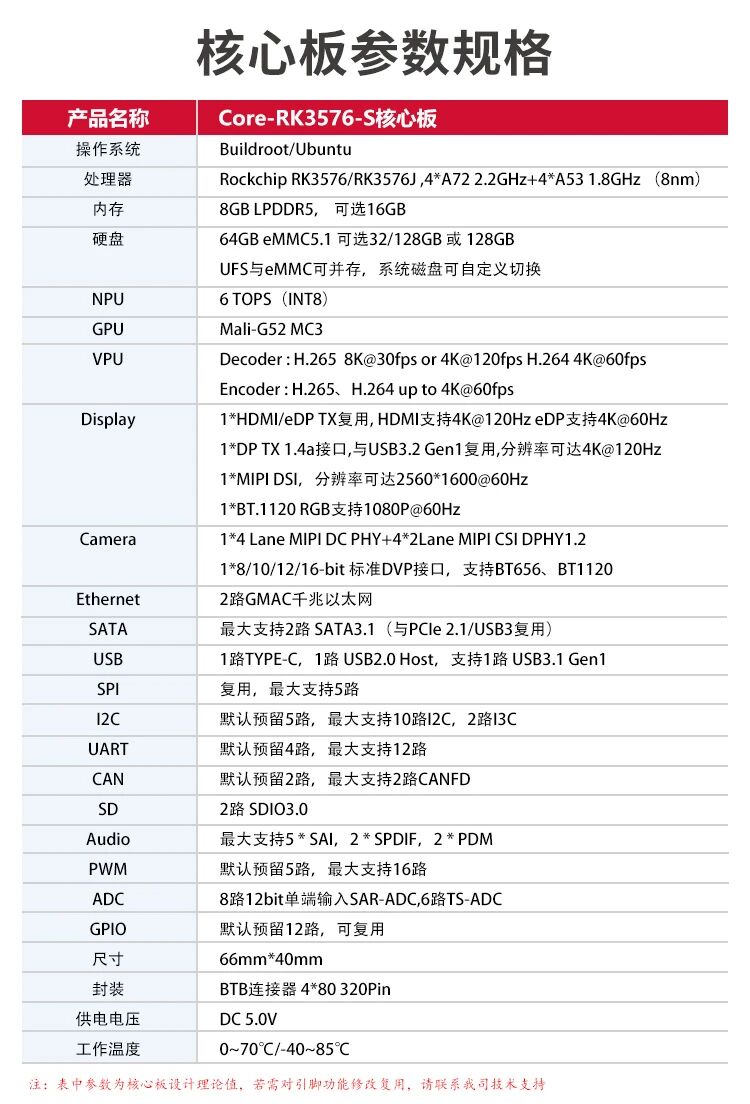

一、核心板参数
RK3576是瑞芯微第二代8nm工艺高端AIoT处理器,采用八核架构(4×Cortex-A72+4×Cortex-A53),主频高达2.2GHz,集成了自研三核NPU,AI算力高达6 TOPS,为边缘计算提供强劲性能支撑,定义了嵌入式AI计算板的性能边界,为工业应用带来全新可能。
表1.1 RK3576-S核心板参数
作为RK3576方案的先行者,我们为诸位解析以下几个突出特性:
1、LPDDR5内存支持:突破传统LPDDR4方案的容量限制,支持最高16GB,为AI与大模型应用提供更大带宽和容量;
2、双存储方案:支持UFS与EMMC组合配置,可根据需求自定义启动介质,提供32GB-128GB多种容量选择;
3内置6 TOPSNPU,支持瑞芯微RKNN工具,以及主流TensorFlow、Caffe等框架模型,满足边缘计算算力要求;
4、高性能GPU,支持HDMI、DP、MIPI等显示接口,支持三屏同显/异显等组合输出,最高支持4K120Hz显示输出;
5、内置16M ISP,最大支持5路MIPI-CSI输入,支持H.265/HEVC,H.264/AVC 最大4K@60fps编码;

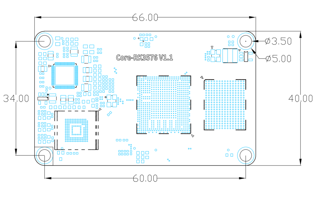

2.2小尺寸,大能量
核心板设计采用4*80 320Pin 板对板连接器,紧凑型封装,在有限空间内集成了完整的计算系统,全功能信号引出,尺寸仅66*40mm,与我司RK3568-B以及RK3562核心板保持统一。更便于集成到各类设备中,为产品开发带来更多灵活性与升级可能性,同时保留可插拔的维护性。
