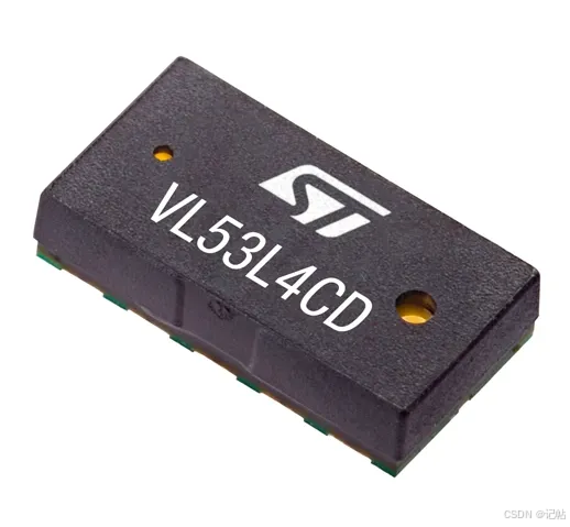

VL53L4CD适用于接近测量和短距离测量,可实现从仅仅1 mm到1300 mm的超精准距离测量。新一代激光发射器具有18°视场 (FoV),提高了环境光下的性能,其测距速度高达100Hz。 VL53L4CD具有可编程距离阈值的自主模式,因此能耗极低,非常适用于电池供电的设备。其完全内嵌的片上处理功能之所以有助于降低设计复杂性和BOM成本,是因为它可以与性能较弱、价格更便宜的微控制器搭配使用。
与所有基于意法半导体的FlightSense技术的飞行时间 (ToF) 传感器一样,无论目标颜色和反射率如何,VL53L4CD均可记录绝对距离测量。
VL53L4CD采用微型回流焊封装,集成了SPAD(单光子雪崩二极管)阵列,可在各种环境光照条件下实现最佳测距性能,适用于各种盖片材料。
所有意法半导体的ToF传感器都集成有VCSEL(垂直腔面发射激光器),可发射完全不可见的940 nm红外光,对肉眼十分安全(1类认证)。

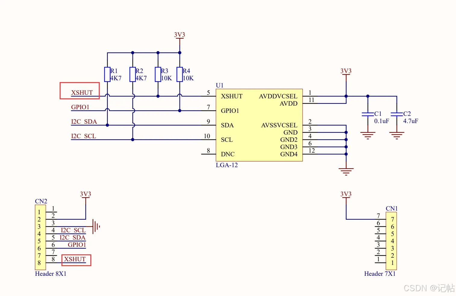

硬件准备

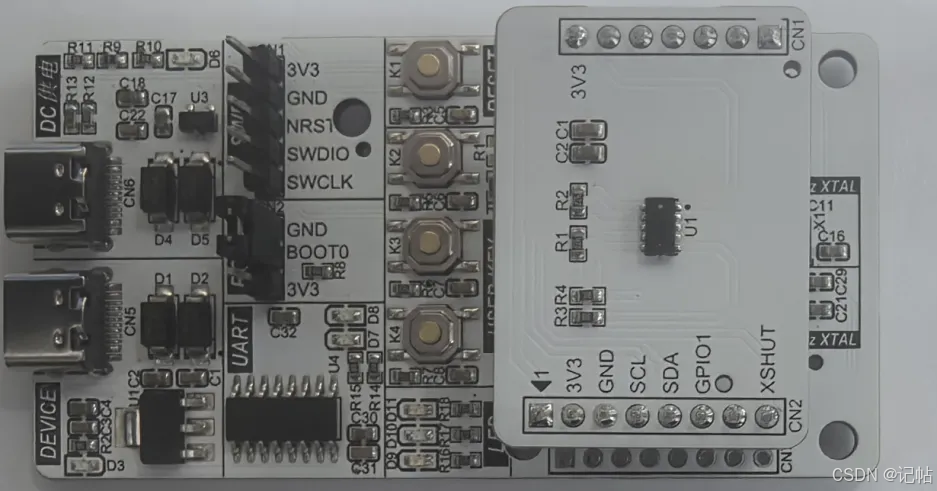

首先需要准备一个开发板,这里我准备的是自己绘制的开发板,需要的可以进行申请。
主控为STM32H503CBT6,TOF为VL53L4CD

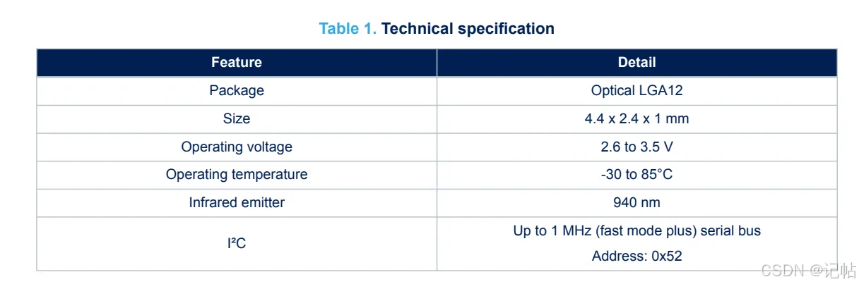

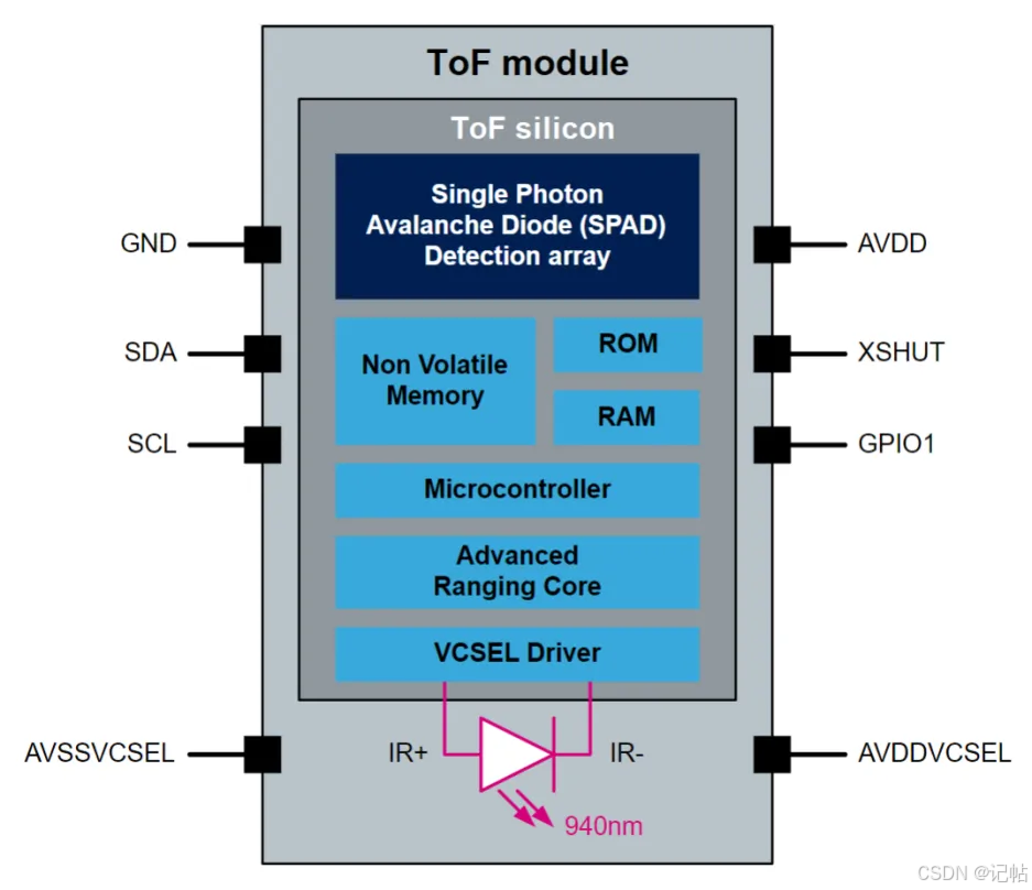

技术规格
系统框图
应用示意图

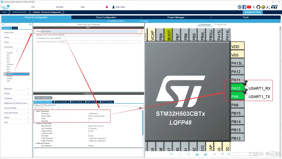

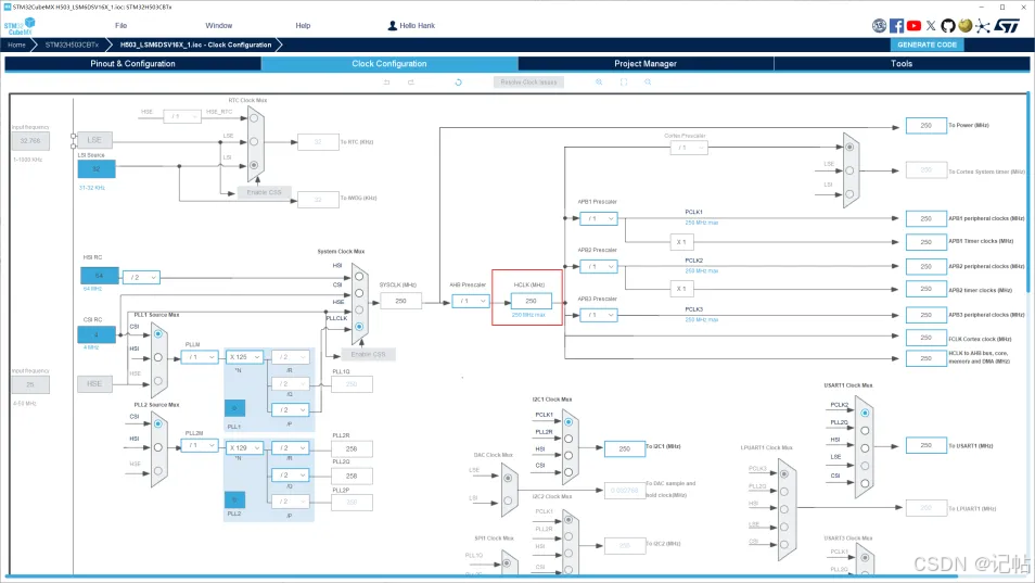

生成STM32CUBEMX
用STM32CUBEMX生成例程,这里使用MCU为STM32H503CB。
配置时钟树,配置时钟为250M。
串口配置

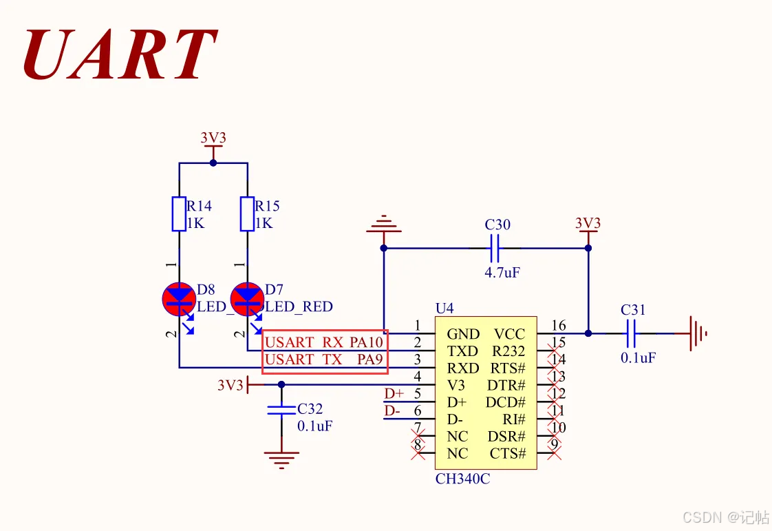

查看原理图,PA9和PA10设置为开发板的串口。
配置串口,速率为115200。

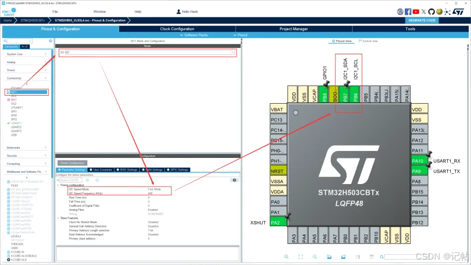

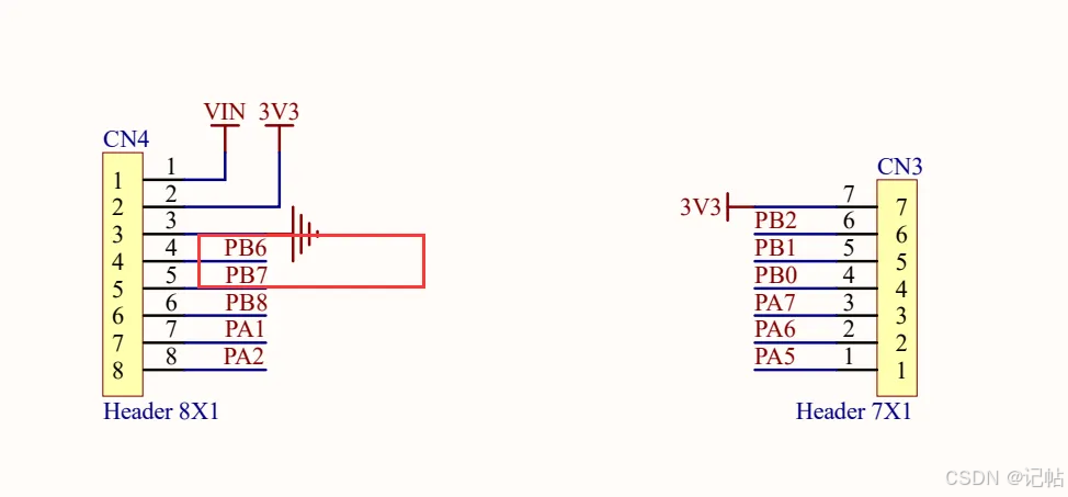

IIC配置

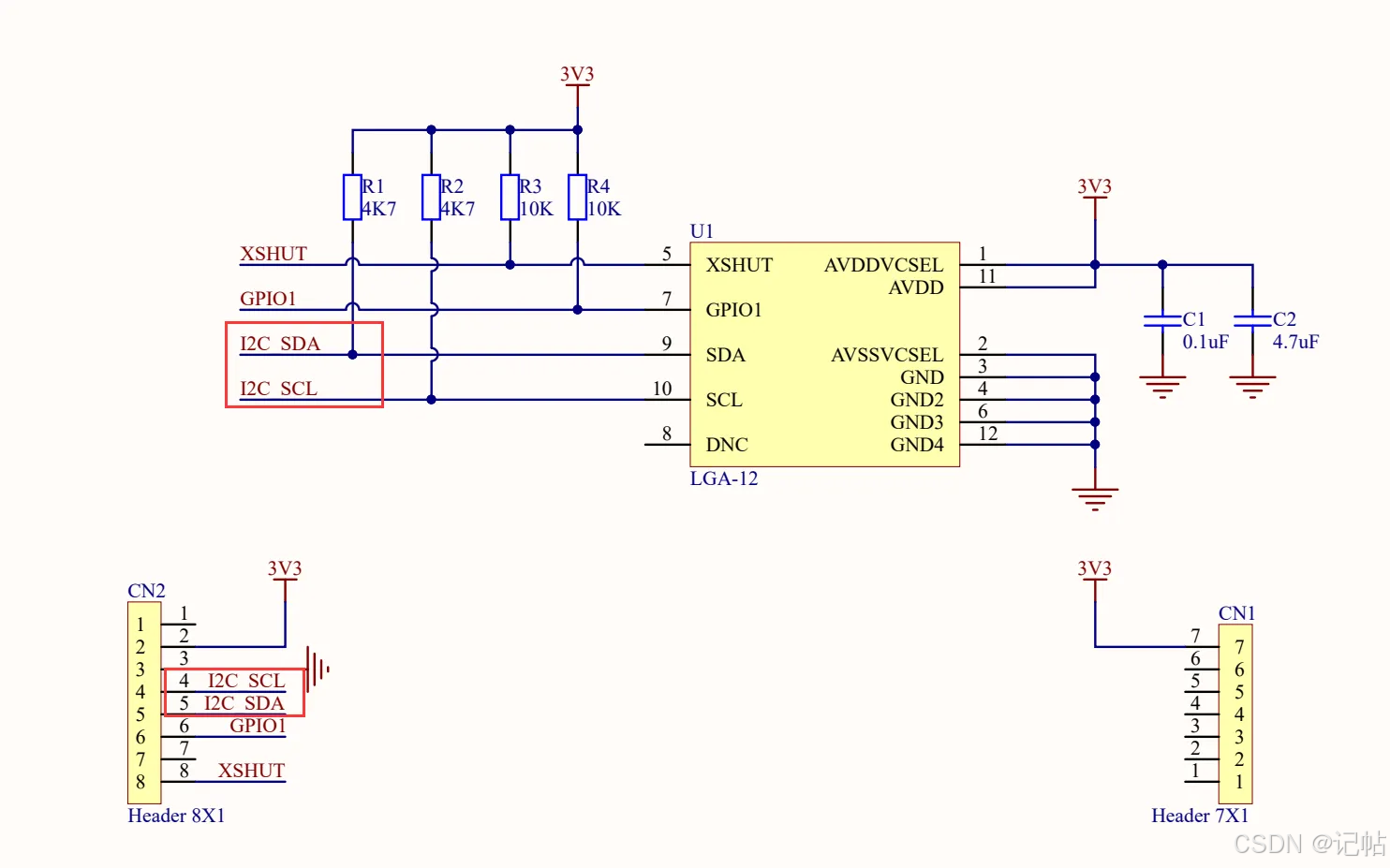

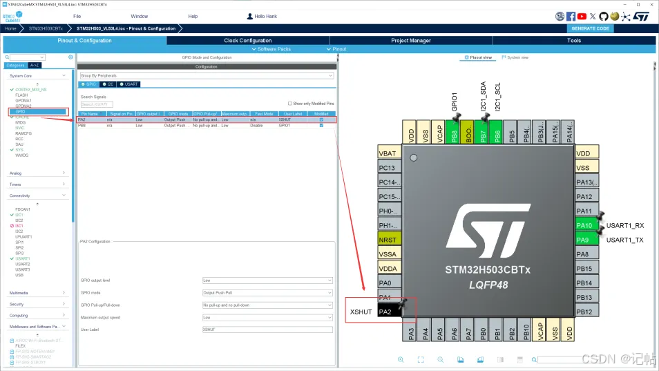

在这个应用中,VL53L4CD模块通过I2C(IIC)接口与主控器通信。具体来说,VL53L4CD模块的I2C引脚连接到主控器的PA8和PB5两个IO口。
配置IIC为快速模式,速度为400k。

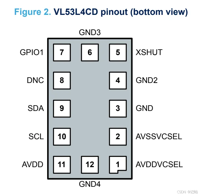

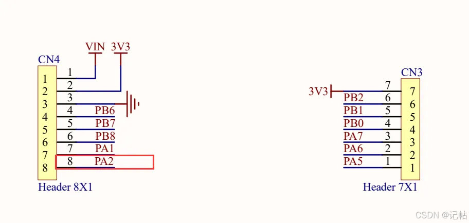

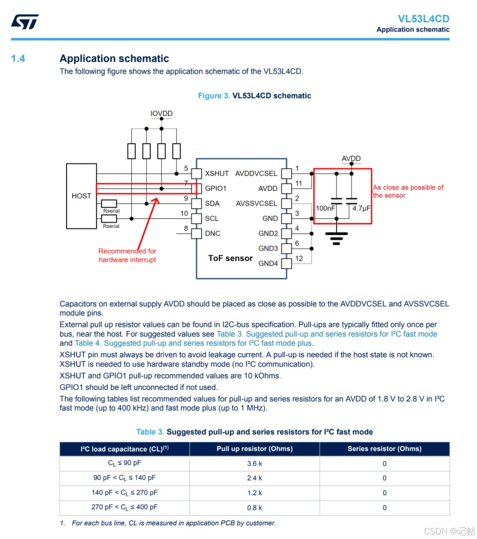

XSHUT
XSHUT引脚是由主机连接和控制的,这种设计优化了功耗,因为设备在不使用时可以被完全关闭,然后通过主机使用XSHUT引脚来唤醒。当AVDD存在且XSHUT为低电平时,设备处于硬件待机模式(HW Standby mode)。如果XSHUT引脚不由主机控制,而是通过上拉电阻连接到AVDD,那么设备在固件启动(FW BOOT)后会自动进入软件待机(SW STANDBY),而不会进入硬件待机。

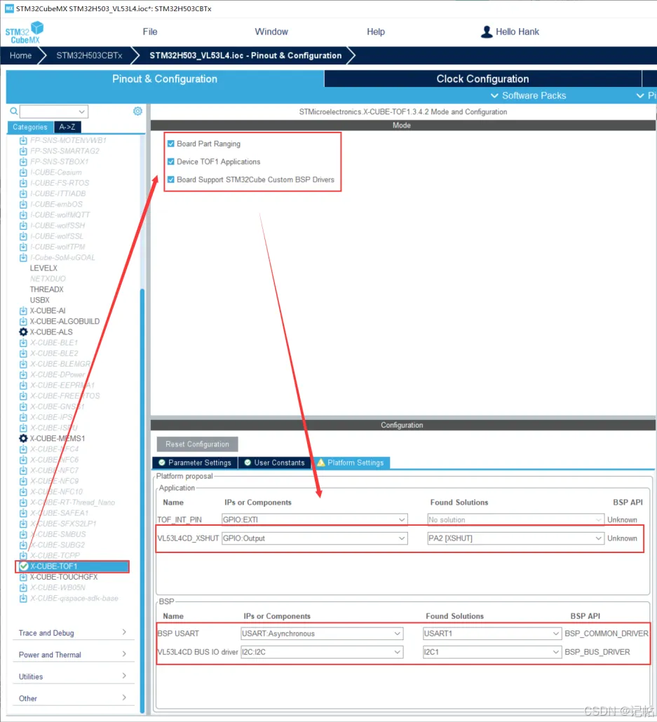

X-CUBE-TOF1
本节介绍在不需要使用样例应用时如何使用STM32CubeMX将X-CUBE-TOF1软件包添加到项目中。有了这样的设置,就只配置了驱动层。

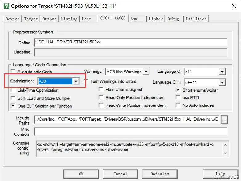

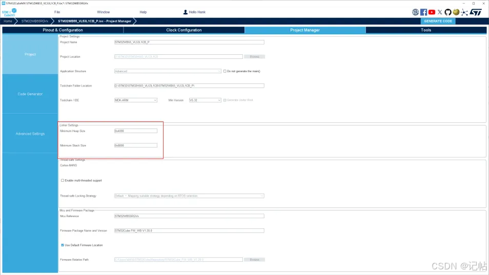

堆栈设置
若无法正常运行需要修改优化等级。

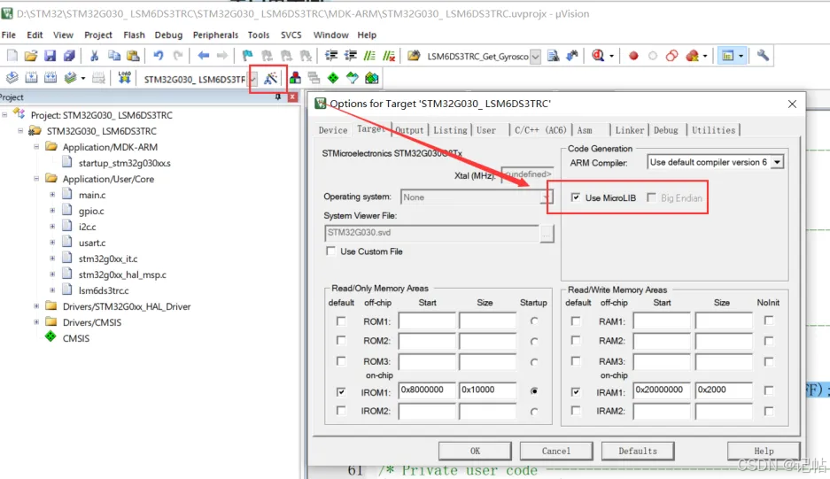

打开魔术棒,勾选MicroLIB

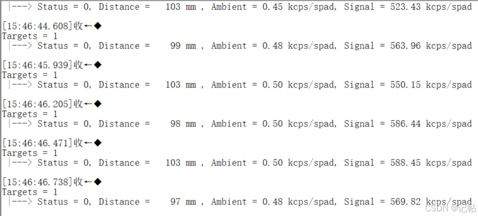

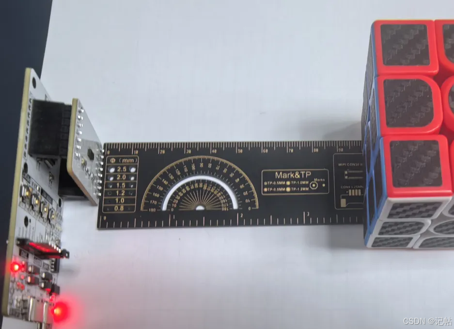

演示结果
