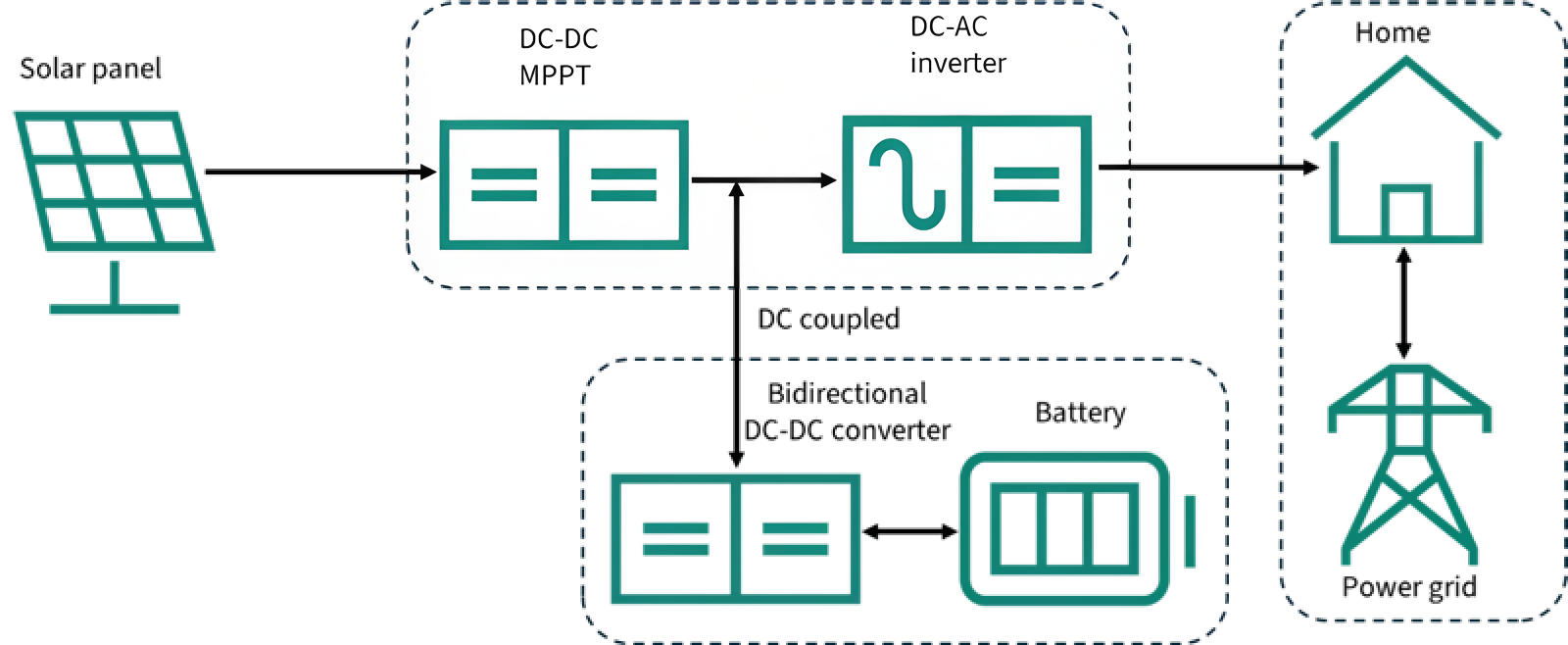

1.0 执行摘要
倾佳电子对基本半导体(BASIC Semiconductor)推出的B3M025065L型号650V碳化硅(SiC)MOSFET在现代户用储能系统(ESS)中的应用价值进行了全面而深入的技术评估。分析聚焦于户用储能系统中三个关键的功率转换级:光伏最大功率点跟踪(MPPT)升压变换器、双向电池储能Buck-Boost变换器以及Heric拓扑DC/AC逆变器。通过对该器件关键参数的量化分析,并结合其在特定拓扑结构中的性能建模,倾佳电子旨在为电力电子系统设计工程师提供关键的器件选型依据和系统优化策略。
B3M025065L的核心优势在于其卓越的静态与动态特性组合。其在25°C时典型的25 mΩ导通电阻($R_{DS(on)}$)及其优异的温度稳定性,为降低系统导通损耗奠定了坚实基础。极低的开关能量损耗($E_{on}$和$E_{off}$)和出色的反向恢复特性(极低的$Q_{rr}$)是其区别于传统硅基器件的根本优势,使得系统能够在远高于传统方案的开关频率下高效运行。此外,专为高速开关优化的TOLL封装与开尔文源极(Kelvin Source)引脚设计,有效抑制了寄生参数带来的负面影响,确保了器件性能的充分发挥。
在具体应用层面:
MPPT升压变换器:B3M025065L的低开关损耗特性允许系统工作在50-100 kHz甚至更高的频率,从而显著减小磁性元件(电感)的体积、重量与成本,这是实现储能系统高功率密度的关键。其高转换效率(可超过99%)直接提升了太阳能的捕获量,为用户创造了更大的经济价值。
双向电池Buck-Boost变换器:该器件优异的体二极管反向恢复性能,极大地降低了双向工作模式下由死区时间和反向恢复引起的开关损耗。这直接提高了储能系统的往返效率(RTE),意味着在每次充放电循环中浪费的能量更少,从而最大化了存储能量的利用率并延长了电池寿命。
Heric拓扑逆变器:B3M025065L是Heric拓扑中高频桥臂开关的理想选择。其高速、低损耗的特性保证了逆变器的高效率和低谐波失真(THD)。更重要的是,Heric拓扑本身能够有效抑制共模电压,与B3M025065L这类快速开关器件形成完美协同,解决了SiC器件高$dv/dt$带来的共模电流挑战,确保系统在高效运行的同时满足严格的电网规范和安全标准。
综上所述,B3M025065L不仅是一款高性能的功率器件,更是推动户用储能系统向更高效率、更高功率密度和更高可靠性方向发展的关键赋能技术。倾佳电子的战略性结论是,对于旨在开发下一代具有市场竞争力的户用储能产品的设计而言,B3M025065L是一款极具战略价值的选择,值得优先考虑。

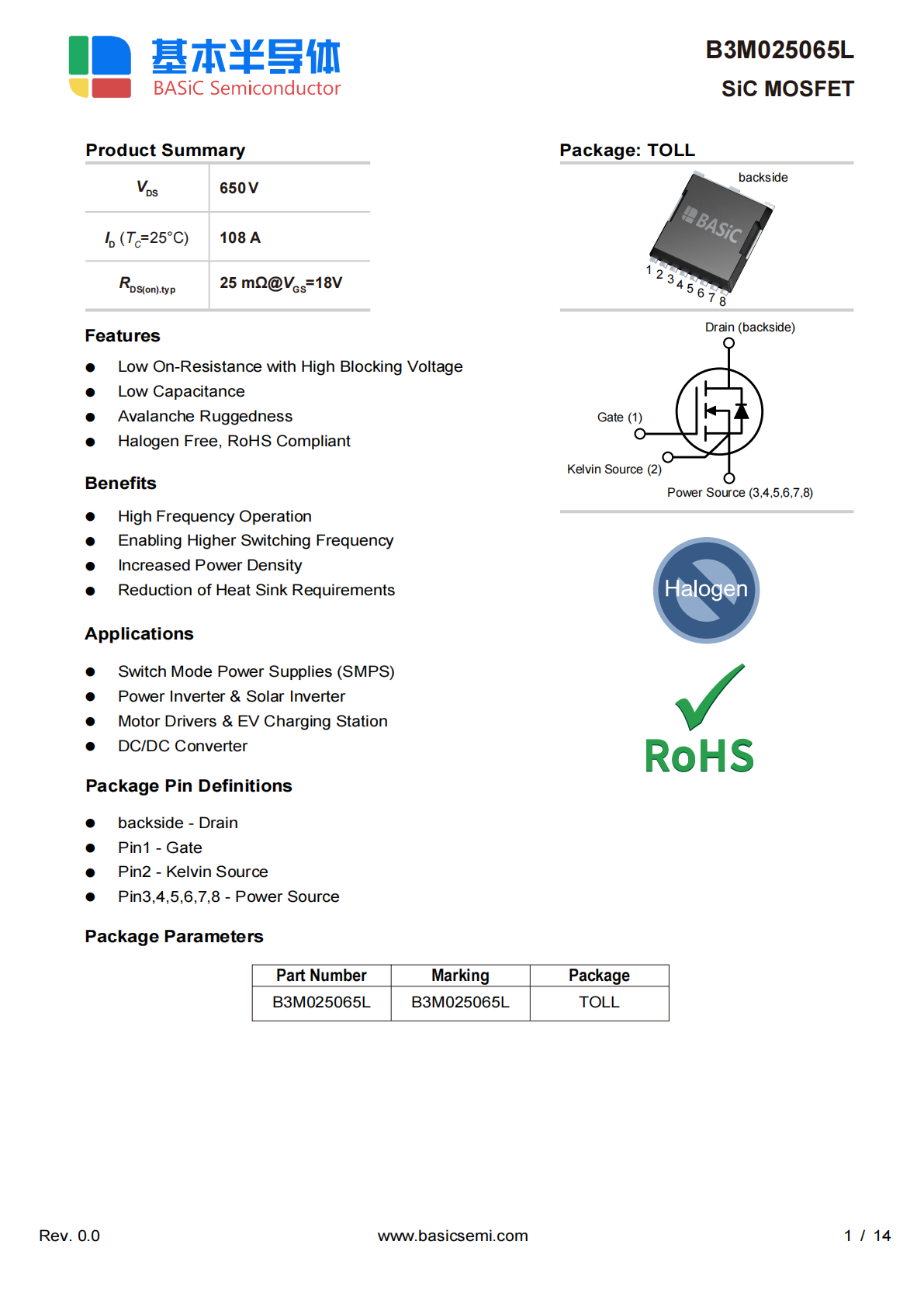

2.0 B3M025065L 器件特性表征与性能基准
为了准确评估B3M025065L在目标应用中的价值,首先必须对其关键的电气、热学和封装参数进行深入的表征分析。这些参数是后续进行系统级损耗建模和性能预测的基础。
2.1 静态与动态参数分析
B3M025065L的性能优势根植于其卓越的半导体材料特性和先进的器件设计,具体体现在以下几个核心参数上 。
导通电阻 ($R_{DS(on)}$):该器件在结温$T_j=25^{circ}C$、栅源电压$V_{GS}=18V$、漏极电流$I_D=50A$的条件下,典型导通电阻为25 mΩ。尤为关键的是其优异的温度稳定性,在结温升高至175°C时,典型$R_{DS(on)}$仅增加至32 mΩ 。这种相对平缓的$R_{DS(on)}$-温度曲线是SiC技术相较于传统硅(Si)MOSFET的显著优势,后者的导通电阻在相同温度范围内可能增加两到三倍 。在户用储能系统长时间重载运行、内部温度必然升高的实际工况下,这种稳定的低导通电阻特性是维持系统高效率、避免热失控的关键。
开关特性 ($E_{on}, E_{off}$, 开关时间):开关损耗是决定高频变换器效率的核心因素。在400V/50A测试条件下,B3M025065L在25°C时的典型开通能量($E_{on}$)和关断能量($E_{off}$)分别为290 µJ和175 µJ(使用体二极管续流)。在175°C高温下,这两个值分别为293 µJ和165 µJ,表现出极佳的温度稳定性,尤其是关断损耗甚至略有下降 。这些极低的开关能量损耗,是支撑该器件在50 kHz至150 kHz甚至更高频率下高效工作的物理基础,远超传统IGBT器件通常被限制在20 kHz以下的工作频率 。
栅极电荷 ($Q_g$) 与结电容 ($C_{iss}, C_{oss}, C_{rss}$):总栅极电荷($Q_g$)为98 nC,对于此电流等级的器件而言是一个具有竞争力的数值,直接关系到驱动电路的损耗和复杂性 。更值得关注的是其极低的反向传输电容($C_{rss}$),仅为9 pF 。$C_{rss}$是决定开关瞬态过程中米勒平台持续时间的关键参数,极低的$C_{rss}$值意味着更短的米勒平台,从而实现更快的电压翻转速率和更低的开关损耗。输出电容($C_{oss}$)为180 pF,其存储的能量($E_{oss}$)为20 µJ,这一较低的数值有助于降低硬开关开通时的损耗,并在软开关拓扑中表现更佳 。
2.2 体二极管与反向恢复评估
对于双向变换器和硬开关半桥拓扑,MOSFET体二极管的性能至关重要。
B3M025065L的体二极管正向压降($V_{SD}$)在25°C时为4.4V,这是一个典型的SiC MOSFET特性,较高的压降使其不适合用于长时间的连续续流 1。然而,其真正的优势在于反向恢复特性。该器件的反向恢复电荷($Q_{rr}$)在25°C时为190 nC,在175°C时为430 nC 1。尽管$Q_{rr}$随温度升高而增加,但与同规格的硅MOSFET相比,其数值仍然低了数个数量级。这种“近零反向恢复”的特性是SiC技术的核心价值之一。在半桥结构中,一个开关管开通时,需要承受对面开关管体二极管反向恢复所带来的电流冲击,这个过程是传统硅基变换器中开通损耗($E_{on}$)的主要来源。B3M025065L极低的$Q_{rr}$几乎消除了这一损耗分量,从而极大地提升了半桥拓扑的效率和可靠性 。
2.3 热学与封装特性
优异的芯片性能需要先进的热管理和封装技术来保障。
热阻 ($R_{th(jc)}$):B3M025065L的结到壳热阻典型值为0.40 K/W,这是一个非常低的数值 。它保证了器件内部产生的热量能够高效地传导至散热器。结合SiC材料本身优于硅三倍的热导率,使得热量能够迅速从PN结导出,有效控制结温,保障器件的长期可靠运行 。

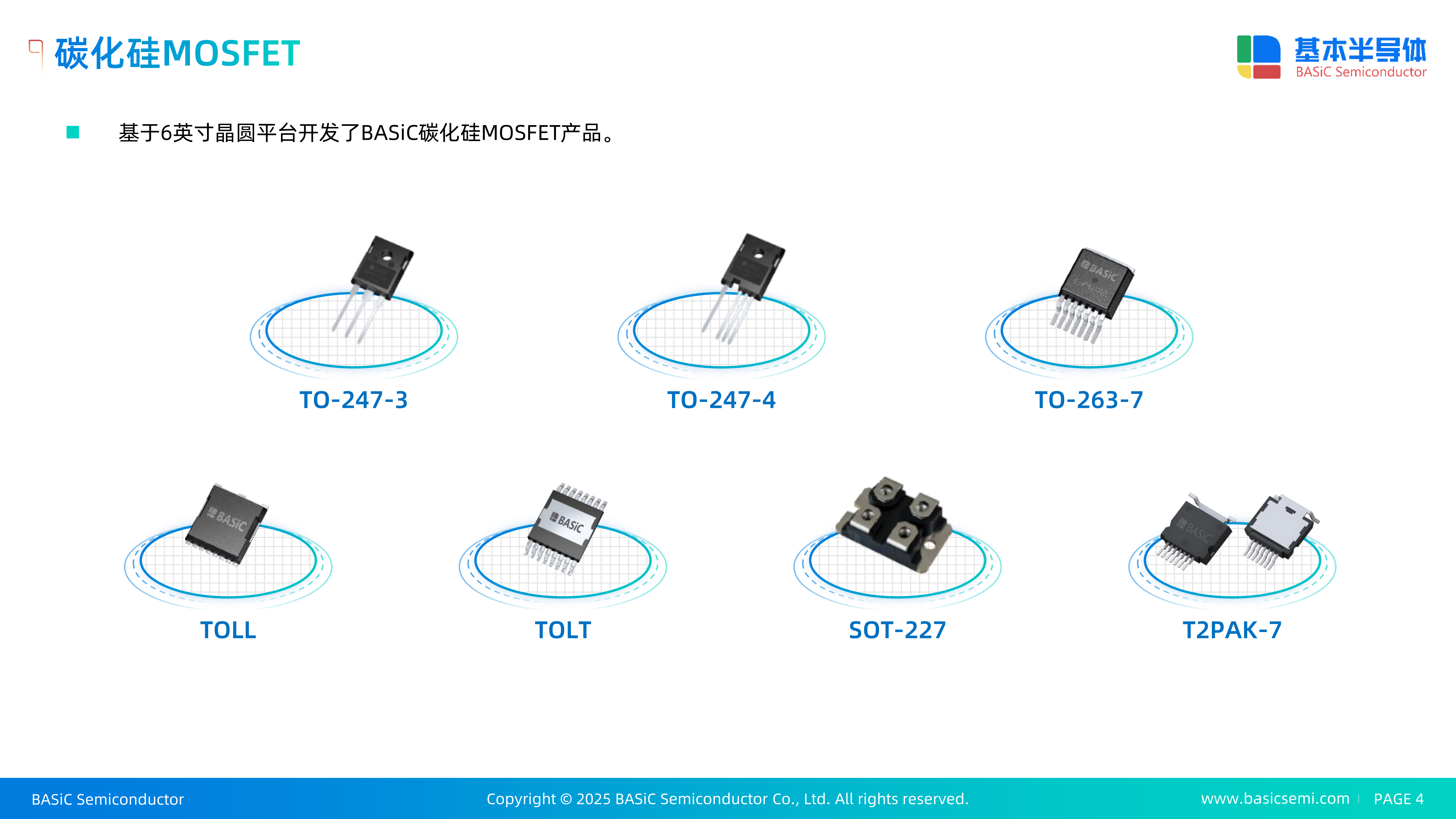

TO-Leadless (TOLL) 封装:该器件采用的TOLL贴片封装是针对高性能应用的一项战略性选择 。相比传统的通孔封装(如TO-247),TOLL封装的内部引线更短,寄生电感极低。这对于抑制SiC器件在高速开关过程中因高$di/dt$引起的电压过冲和振荡至关重要。更关键的是,该封装提供了专用的开尔文源极引脚。该引脚为栅极驱动回路提供了一个独立于功率主回路的、干净的返回路径,从而避免了功率回路中的压降对栅极驱动电压的干扰,确保了栅极信号的完整性,是实现快速、稳定、可靠开关的必要条件 。
综合来看,B3M025065L的各项参数并非孤立存在,而是形成了一个相互促进的良性循环。低导通电阻和低开关损耗直接带来了更高的转换效率 。更高的效率意味着更少的废热产生。更少的热量,结合优异的热阻特性,使得散热器的尺寸、重量和成本得以大幅降低 。同时,低开关损耗赋能的高开关频率,又使得系统中的磁性元件(电感)和电容等无源器件可以设计得更小、更轻、更便宜 。这一系列连锁效应的最终结果,是系统功率密度(W/L或W/kg)的显著提升和整体物料清单(BOM)成本的潜在降低 ,这直接解决了电池储能系统(BESS)设计中的核心经济与技术挑战 。
表1: B3M025065L关键电气与热学参数汇总
参数 符号 测试条件 典型值 单位
漏源击穿电压 $V_{(BR)DSS}$ $V_{GS}=0V, I_D=100mu A$ 650 V
连续漏极电流 $I_D$ $T_C=25^{circ}C, V_{GS}=18V$ 108 A
$T_C=100^{circ}C, V_{GS}=18V$ 76 A
导通电阻 $R_{DS(on)}$ $T_j=25^{circ}C, V_{GS}=18V, I_D=50A$ 25 m$Omega$
$T_j=175^{circ}C, V_{GS}=18V, I_D=50A$ 32 m$Omega$
栅极阈值电压 $V_{GS(th)}$ $V_{GS}=V_{DS}, I_D=17mA$ 2.7 V
总栅极电荷 $Q_G$ $V_{DS}=400V, I_D=50A, V_{GS}=-5/18V$ 98 nC
输入/输出/反向电容 $C_{iss}/C_{oss}/C_{rss}$ $V_{DS}=400V, f=100kHz$ 2450/180/9 pF
开通/关断能量 $E_{on}/E_{off}$ $T_j=25^{circ}C, 400V, 50A$, 体二极管续流 290/175 $mu$J
$T_j=175^{circ}C, 400V, 50A$, 体二极管续流 293/165 $mu$J
反向恢复电荷 $Q_{rr}$ $T_j=25^{circ}C, 400V, 50A$ 190 nC
$T_j=175^{circ}C, 400V, 50A$ 430 nC
体二极管正向压降 $V_{SD}$ $T_j=25^{circ}C, I_{SD}=25A$ 4.4 V
结到壳热阻 $R_{th(jc)}$ - 0.40 K/W

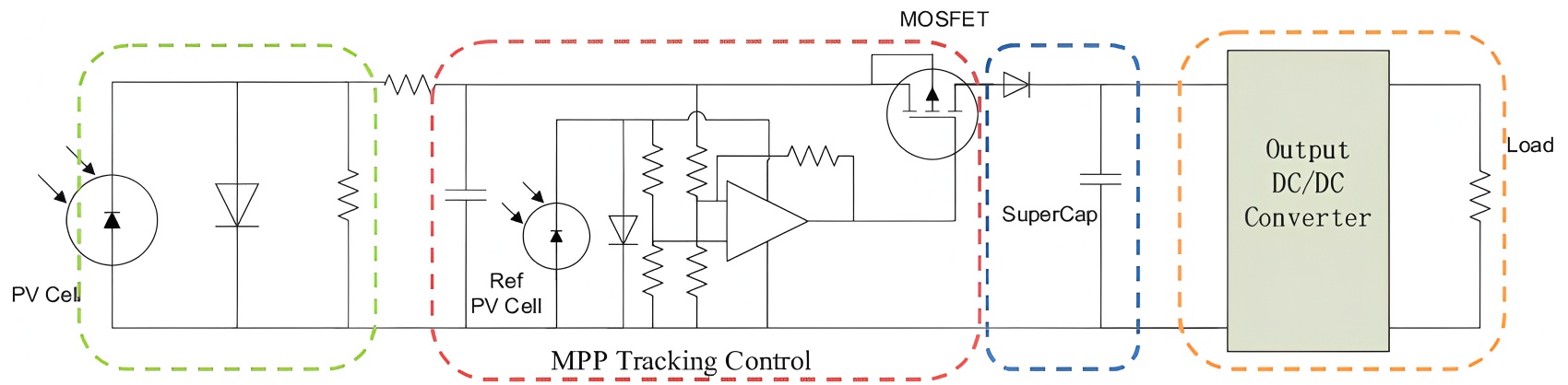

3.0 应用分析:光伏MPPT升压变换器
wKgZO2j5oDOAFdRJABpYV6gU5B8250.pngwKgZPGjNIdaAFg_eABO1XbHg23I250.pngwKgZO2jNIWWAQUZsACTq5FBwUNU849.png
3.1 拓扑背景与工作要求
在户用储能系统中,MPPT升压变换器(Boost Converter)是连接光伏(PV)阵列和储能系统的桥梁。其核心任务是将来自光伏阵列的、随光照和温度变化的直流电压(例如200V-450V)稳定地提升至一个较高的直流母线电压(例如户用系统常见的400V)。此过程的首要目标是实现最大功率点跟踪,即从光伏阵列中提取尽可能多的能量,因此,变换器自身的能量转换效率是至关重要的性能指标 。
3.2 性能建模与损耗计算
我们将B3M025065L作为单相Boost变换器的主开关管进行损耗建模,以评估其在该应用中的性能。假设系统工作在连续导通模式(CCM)。
导通损耗 ($P_{cond}$):开关管在导通期间的损耗主要由其导通电阻决定。计算公式为:
$$P_{cond} = I_{out}^2 times frac{1}{1-D} times R_{DS(on)}(T_j)$$
其中,$I_{out}$是输出电流,$D$是占空比($D = 1 - V_{in}/V_{out}$),$R_{DS(on)}(T_j)$是在实际工作结温$T_j$下的导通电阻。为了进行切合实际的评估,应采用器件在高温(例如125°C)下的$R_{DS(on)}$数值,可根据数据手册中的图表(如图6)进行插值获取 。B3M025065L极低的导通电阻及其优异的温度稳定性,确保了即使在夏季高温、满功率输出的严苛条件下,导通损耗也能维持在较低水平。
开关损耗 ($P_{sw}$):开关损耗与开关频率成正比,是高频应用中的主要损耗来源。其计算公式为:
$$P_{sw} = (E_{on} + E_{off}) times f_{sw}$$
其中,$E_{on}$和$E_{off}$是单次开通和关断的能量损耗,$f_{sw}$是开关频率。使用B3M025065L数据手册中400V/50A条件下的开关能量值 ,可以估算在不同开关频率下的损耗。例如,在50 kHz和100 kHz下进行比较,可以清晰地看到开关损耗的增加趋势,从而帮助工程师在效率和功率密度之间做出权衡。值得注意的是,Boost电路中主开关的开通损耗$E_{on}$受到续流二极管反向恢复特性的严重影响。因此,通常会搭配一个高性能的SiC肖特基二极管(SBD)作为续流管,其几乎为零的$Q_{rr}$可以最大程度地减小B3M025065L的开通损耗。
3.3 价值主张与系统级影响
在MPPT Boost电路中采用B3M025065L,其价值主张是多维度的。
效率增益:通过上述损耗模型可以预测,使用B3M025065L和SiC SBD的MPPT变换器,其峰值效率可以轻松超过99%。相比之下,采用传统硅IGBT的方案,由于其较高的开关损耗和拖尾电流,效率通常要低2%到3% 。这看似微小的效率差异,在光伏系统长达25年的生命周期内,将转化为可观的额外发电量,直接提升了用户的投资回报率。
功率密度提升与成本降低:B3M025065L的真正颠覆性价值在于其赋能的高频化设计。传统基于IGBT的MPPT变换器,开关频率受限于16-20 kHz 。而B3M025065L极低的开关损耗使得开关频率可以提升2到4倍,达到45 kHz, 64 kHz甚至78 kHz 。根据电感设计的基本原理($L propto 1/f_{sw}$),开关频率的提升可以直接、显著地减小所需升压电感的感值和体积。电感通常是变换器中体积最大、重量最重、成本最高的元件之一。因此,采用B3M025065L不仅仅是简单的效率提升,它从根本上改变了系统的物理形态,使得设计出更紧凑、更轻便、外观更现代的户用储能逆变器成为可能。这不仅降低了物料成本,还极大地简化了运输和安装过程,降低了安装成本,这些都是在竞争激烈的户用市场中至关重要的差异化优势 。
表2: MPPT Boost变换器损耗预算与效率估算 (V_in=300V, V_out=400V, P_out=3kW)
开关频率 (fsw​) 导通损耗 (Pcond​) 开关损耗 (Psw​) 总器件损耗 预估变换器效率
50 kHz 6.8 W 11.1 W 17.9 W ~99.4%
100 kHz 6.8 W 22.2 W 29.0 W ~99.0%
150 kHz 6.8 W 33.3 W 40.1 W ~98.7%
注:此为简化估算,基于$T_j=125^{circ}C$时的$R_{DS(on)}$ (约30mΩ) 和$E_{on}+E_{off}$ (使用SiC SBD续流,估算为222µJ)。实际效率还需考虑电感、电容及驱动等其他损耗。

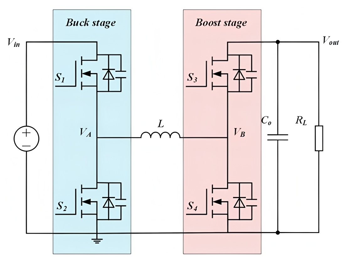

4.0 应用分析:双向电池Buck-Boost变换器
4.1 拓扑背景与双向工作要求
在户用储能系统中,连接电池组(电压范围较宽,如48V至400V)与稳定的高压直流母线(如400V)的核心部件是双向DC-DC变换器。业界最常用的拓扑是四开关非反相Buck-Boost变换器。该变换器需要高效地实现两个方向的能量流动:当太阳能充足或电价低时,它工作在Buck模式,将母线电压降低为电池充电;当需要供电时,它工作在Boost模式,将电池电压升高以支撑母线 。对于储能系统而言,往返效率(Round-Trip Efficiency, RTE)是衡量其经济性的核心指标,它等于放电能量与充电能量之比。由于能量在两个方向的转换中都会产生损耗,因此最大化每个方向的转换效率至关重要 。
4.2 充电(Buck模式)与放电(Boost模式)性能分析
B3M025065L在四开关Buck-Boost拓扑中的性能表现,尤其是在硬开关工作模式下,其价值主要体现在对死区时间损耗和反向恢复损耗的优化上。
在任何一个工作模式下,例如Buck模式,高边开关和低边开关进行PWM斩波。为了防止上下管直通,必须设置一个短暂的死区时间(dead-time)。在此期间,电感电流会通过其中一个MOSFET的体二极管进行续流。这个过程会产生两部分主要的损耗:
死区时间导通损耗:$P_{deadtime} = V_{SD} times I_{load} times t_{deadtime} times f_{sw}$。由于SiC MOSFET的体二极管正向压降$V_{SD}$较高(B3M025065L为4.4V @ 25°C),这部分损耗不容忽视 。
反向恢复引起的开通损耗:这是最关键的损耗来源。当死区时间结束,对臂的MOSFET开通时,它不仅要建立负载电流,还必须提供一个额外的电流尖峰来清除正在续流的体二极管中的反向恢复电荷$Q_{rr}$。这个过程导致的能量损耗可以近似为 $E_{on_rr} = V_{bus} times Q_{rr}$。对于传统的硅MOSFET,其体二极管的$Q_{rr}$非常大且恢复过程缓慢,导致$E_{on_rr}$成为系统中最主要的开关损耗,严重限制了工作频率和效率。
4.3 体二极管与同步工作的关键影响
B3M025065L的价值在此处得到了最充分的体现。其极低的反向恢复电荷$Q_{rr}$(190 nC @ 25°C)是解决上述问题的关键 。与硅器件相比,这个数值极小,使得$E_{on_rr}$损耗分量被大幅削减。这从根本上解决了硬开关双向变换器的效率瓶颈,使得系统即使在没有复杂软开关技术的情况下,也能实现极高的转换效率。
正是得益于SiC MOSFET这一优异特性,现代双向变换器能够实现高达98.5%甚至更高的单向峰值效率,从而保证极高的往返效率 。这种性能提升直接转化为终端用户的经济效益。一个储能系统的核心价值在于其能量的有效利用。往返效率从95%(典型的硅基方案)提升到98%(SiC方案),意味着在每一个充放电循环中,作为热量被浪费掉的能量减少了60%。在一个长达10到15年的系统生命周期中,累积节省下来的电能将是一笔可观的收入。同时,更低的损耗意味着更低的工作温度和更小的热应力,这对于延长电池和电力电子器件的寿命、提升整个系统的可靠性至关重要 。
表3: 双向Buck-Boost变换器损耗贡献分析 (对比Si与SiC)
损耗分量 传统Si MOSFET B3M025065L (SiC) 价值影响
导通损耗 中等 (低$R_{DS(on)}$) 提升满载效率
硬开关损耗 中等 (低$E_{on}/E_{off}$) 允许更高频率
死区/反向恢复损耗 (高$Q_{rr}$, 高$V_{SD}$) 显著降低 (极低$Q_{rr}$) 核心优势:大幅提升往返效率,降低热应力
综合往返效率 ~94-96% >98% 最大化用户经济回报,提升系统可靠性

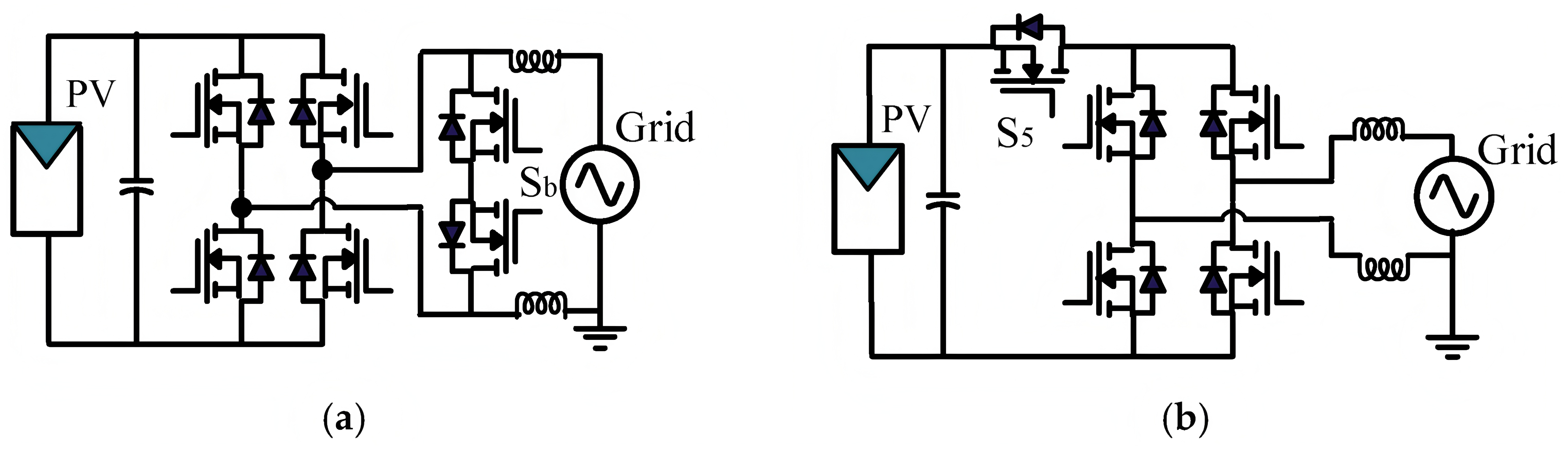

5.0 应用分析:Heric DC/AC逆变器
5.1 拓扑背景与共模电流抑制
Heric(Highly Efficient and Reliable Inverter Concept)拓扑是一种针对单相光伏并网逆变器优化的拓扑结构。它在传统的H桥(由四个开关管组成,如S1-S4)基础上,增加了一个由两个反向串联开关管(S5, S6)组成的交流侧旁路续流支路 。Heric拓扑的核心思想是在电网电压过零点附近的续流阶段,通过导通旁路支路,将逆变器输出端与直流侧(光伏/电池)完全解耦。这使得逆变器交流输出端的中点电位与直流母线中点电位保持恒定,从而有效抑制了共模电压的跳变。在无变压器的并网系统中,光伏板与大地之间存在寄生电容,共模电压的剧烈变化会通过该电容产生高频的漏电流,这不仅会引发严重的电磁干扰(EMI),还可能触及安全保护,导致系统脱网。Heric拓扑从根本上解决了这一问题,是实现高效、安全、无变压器并网的关键技术之一 。
5.2 差异化的开关要求与B3M025065L的角色
Heric拓扑的一个显著特点是对内部六个开关管的要求是差异化的 :
H桥开关 (S1-S4):这四个开关管承担着产生高频SPWM(正弦脉宽调制)波形的任务,因此它们需要以很高的频率(例如20-50 kHz)进行开关。对它们的要求是低开关损耗、快速的开关速度和优良的反向恢复特性。
交流旁路开关 (S5, S6):这两个开关管仅在电网电压的正负半周内分别导通,其开关频率与电网频率(50/60 Hz)相同。因此,它们是工频开关,对开关速度和开关损耗要求不高,而对导通损耗的要求则更为重要。
这种差异化的要求为器件选型提供了优化空间。B3M025065L凭借其极低的开关损耗和卓越的动态性能,是承担H桥高频开关任务的理想选择。将性能最优的器件用在最关键的位置,可以最大化系统的整体性能。而对于工频开关的旁路支路,则可以选用导通损耗更低或成本更优的器件(如低频优化的IGBT或其他SiC MOSFET)以实现成本与性能的平衡。
5.3 效率、THD与EMI性能
在Heric逆变器中,绝大部分的开关事件都发生在由B3M025065L构成的H桥上。由于其极低的开关损耗,逆变器级的效率可以达到非常高的水平,通常超过99% 。此外,SiC MOSFET快速而干净的开关波形(低振铃、低过冲)有助于生成更平滑、更接近理想的正弦输出电流,从而降低输出电流的总谐波失真(THD),并简化输出滤波器的设计,进一步减小系统体积和成本。
更深层次的分析揭示了B3M025065L与Heric拓扑之间的协同增效关系。SiC器件最大的挑战之一是其极快的开关速度(高$dv/dt$)10。在传统H桥中,这种高$dv/dt$会直接作用于光伏板的寄生电容上,产生严重的共模漏电流问题 。然而,Heric拓扑的核心功能恰恰是通过在续流期间解耦直流侧来钳位共模电压,从根本上抑制了漏电流的产生机制 。因此,将高$dv/dt$的B3M025065L与能够抑制共模电压的Heric拓扑相结合,使得设计者能够充分利用SiC器件高频、高效的全部优势,而无需为其主要的负面外部性(即共模电流)付出高昂的代价(如庞大的共模滤波器)。这种协同作用对于设计出既高效又能满足VDE 0126-1-1等严格并网规范和安全标准的储能系统至关重要 。
表4: Heric逆变器开关要求与器件适用性
开关位置 开关频率 关键器件要求 B3M025065L 适用性
H桥 (T1-T4) 高频 (20-50 kHz) 低开关损耗 ($P_{sw}$), 低反向恢复电荷 ($Q_{rr}$) 极佳
交流旁路 (T5, T6) 工频 (50/60 Hz) 低导通损耗 ($P_{cond}$) 性能过剩,可考虑成本更优的方案
