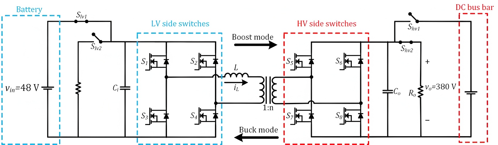

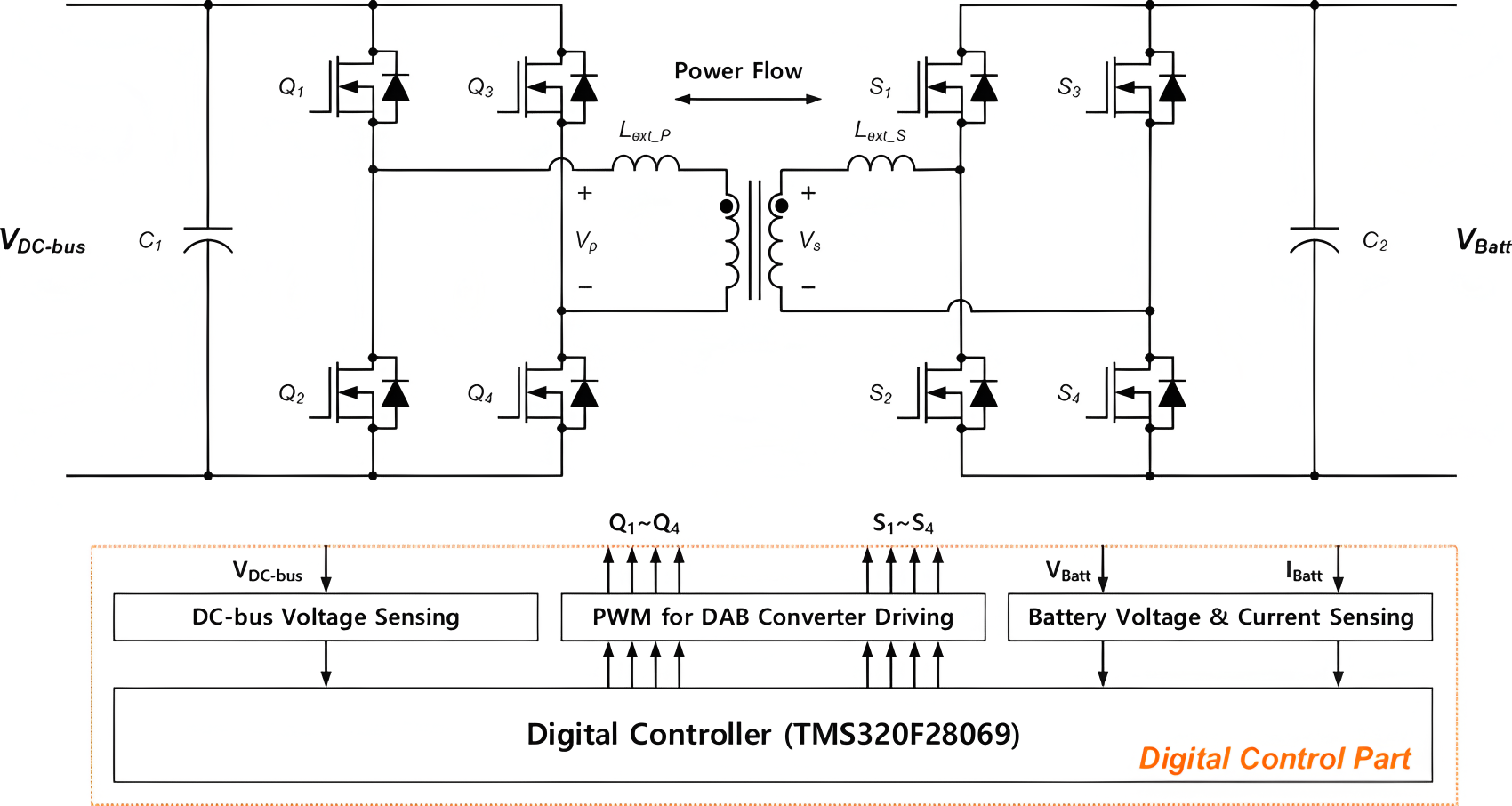

DAB拓扑通过控制初级和次级H桥之间的移相角(β)来传输功率 。在死区时间内,变压器(或外加)的漏感($L_{lk}$) 5 中存储的能量被用来为桥臂的输出电容($C_{oss}$)充放电。ZVS的实现依赖于在死区时间内,漏感电流($i_L$)有足够的能量将MOSFET的$V_{DS}$降至零,然后 栅极才导通 。
实现ZVS所需的能量与 $C_{oss}$ 成正比($E_{ZVS} propto C_{oss} times V_{DS}^2$)。B3M040065Z的贡献在于其极低的输出电容
根据表 1,B3M040065Z在400V下的典型输出电容 $C_{oss} = 130$ pF 1。这是一个极具优势的数值。130 pF的低$C_{oss}$意味着DAB在死区时间内仅需很小的漏感电流($i_L$)就能快速完成$V_{DS}$从400V到0V的转换。
DAB拓扑在轻载 5 或电压增益偏离1时,其漏感电流($i_L$)的有效值会降低。对于具有高$C_{oss}$的器件(如传统Si-IGBT或一些Si-MOSFET),在轻载下,$i_L$可能不足以在短短的死区时间内(例如100-200 ns)完全充放电容,导致ZVS丢失,退化为硬开关。
B3M040065Z的130 pF低$C_{oss}$ 1极大地降低了ZVS的“门槛”。这使得DAB转换器能够在更宽的负载范围(特别是对户储至关重要的轻载待机效率)和更宽的输入/输出电压范围(户储电池电压范围很宽)内保持ZVS 。这不仅保证了轻载效率,也避免了在第I章中分析的、因ZVS丢失而导致的灾难性$E_{on}$(120 $mu$J)。

60kHz的高频操作对死区时间(Dead-Time)的管理提出了极高要求 。死区时间必须精确控制,以平衡两个相互制约的需求:
必须足够长: 必须长于$C_{oss}$的充放电时间,以确保ZVS(2.1节)的实现。
必须足够短: 必须尽量缩短电流流经高损耗体二极管(4.0V $V_{SD}$)1的时间(2.2节),在ZVS转换完成后尽快进入SR模式。
B3M040065Z的优势在于其快速的开关瞬态 和低$C_{oss}$ ,这允许设计者使用一个更短且精确的死区时间。这既能确保ZVS的实现,又最大限度地减少了体二极管的导通时间,完美地协同了ZVS和SR这两种DAB的核心高效机制。
