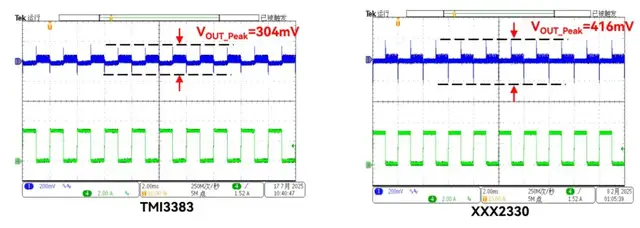

▲TMI3383与竞品 VIN=19V, VOUT=5V, 0A-3A负载瞬态对比
基于 ACOT 控制架构,在负载快速响应稳定输出。
测试数据显示,在 19V→5V 的 0A–3A 负载切换下,TMI3383 的输出电压纹波仅 304mV,而竞品高达 416mV
市场对比:在动态负载下,TMI3383 电压波动更小、响应速度更快,输出更稳定,更适合显示和网通应用。

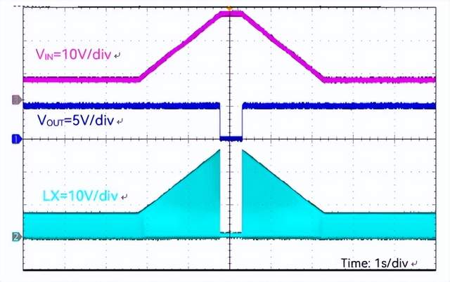

▲TMI3383 集成输入OVP保护
25V 输入 OVP,36V 耐压,抵御电网波动。
