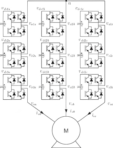

1. 多电平变换器的兴起
在现代电力电子系统中,对高效率、高功率密度和低电磁干扰(EMI)的持续需求,正驱使传统两电平变换器面临性能瓶颈。两电平拓扑在高电压应用中存在诸多固有挑战,包括半导体器件承受的高电压应力、高dV/dt(电压变化率)瞬变以及为满足谐波标准而需使用的大型无源滤波元件 。为突破这些限制,多电平变换器应运而生,其通过生成阶梯状的输出电压波形,以更小的电压步长逼近理想的正弦波或低纹波直流波形 。这种方法不仅能有效降低器件的电压应力,还能显著减少总谐波失真(THD),从而简化滤波器的设计并降低EMI 。在众多多电平拓扑中,飞跨电容多电平(FCML)变换器因其独特的结构和性能优势而备受关注,成为本报告深入分析的核心。

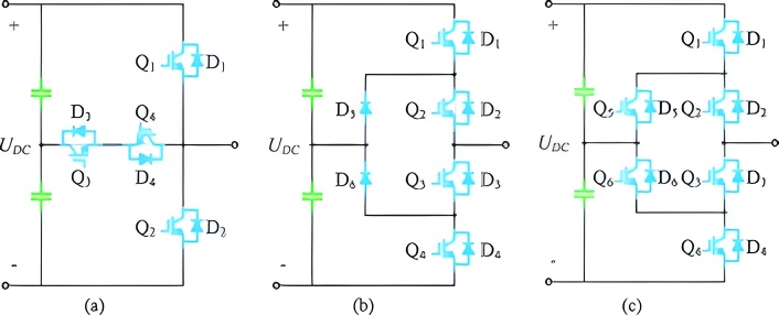

在多电平变换器家族中,飞跨电容(FCML)、中点钳位(NPC)和级联H桥(CHB)是三种最主要的拓扑结构 。这三种拓扑各有优劣,其设计选择通常取决于特定的应用需求。
中点钳位(NPC)拓扑于1981年首次提出,其通过使用钳位二极管来生成中间电压电平 。该拓扑仅需一个直流电源,但随着电平数的增加,所需的钳位二极管数量急剧增多,导致更高的传导损耗和不平衡的损耗分布 。钳位二极管还会产生反向恢复电流,这会影响其他半导体器件的开关损耗 。
级联H桥(CHB)拓扑于1996年问世,由多个独立的H桥单元串联而成 。CHB的主要优势在于其模块化结构,可以轻松扩展到更高的电压电平 。然而,其最大的缺点是需要多个隔离的直流电源,每个H桥单元都需要一个独立的电源,这通常通过大型且昂贵的移相变压器来实现 。
飞跨电容(FCML)拓扑则有效地解决了上述两种拓扑的痛点。它既不像CHB那样需要多个隔离电源,又能避免NPC拓扑中大量的钳位二极管及其带来的损耗和反向恢复问题。FCML的核心在于利用浮动电容来产生中间电压电平,这使得它仅需一个直流源即可实现多电平输出 。然而,该拓扑的缺点在于需要数量较多的飞跨电容,尤其是在三相配置中 。
下表详细对比了这三种主要拓扑的关键设计指标:
拓扑类型 核心差异组件 DC源要求 典型组件数(三电平单相)电压均衡
中点钳位 (NPC)钳位二极管单一开关管:4,钳位二极管:2挑战较大,高电平损耗不均
飞跨电容 (FCML)飞跨电容单一开关管:4,飞跨电容:1自然均衡但需主动控制
级联H桥 (CHB)H桥单元多个隔离开关管:8,电容:2天然均衡,模块化设计

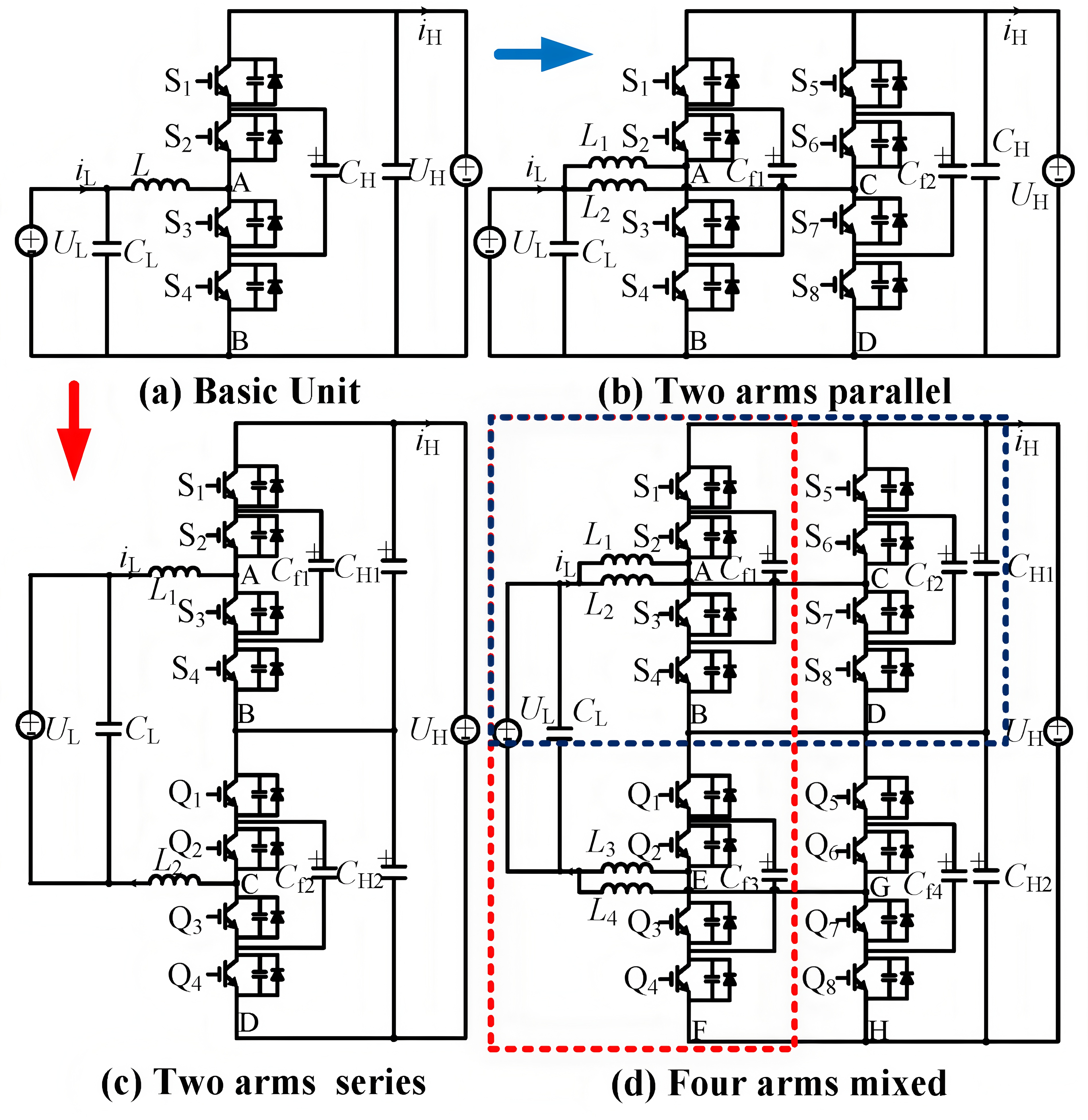

按功能分类: FCML拓扑可以被设计为降压(Buck)、升压(Boost)、双向降压/升压(Buck/Boost)或逆变器 。例如,有研究提出了一种新颖的五电平飞跨电容型双降压逆变器,它基于双Buck电路构建,保留了无桥臂直通和无体二极管反向恢复的优点 。另一种变体是隔离式飞跨电容多电平反激式变换器(FCMFC),它通过隔离的飞跨电容实现高增益DC-DC变换 。

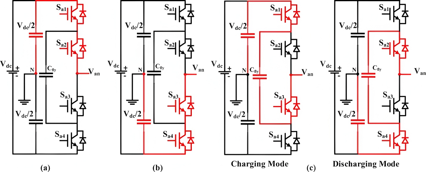

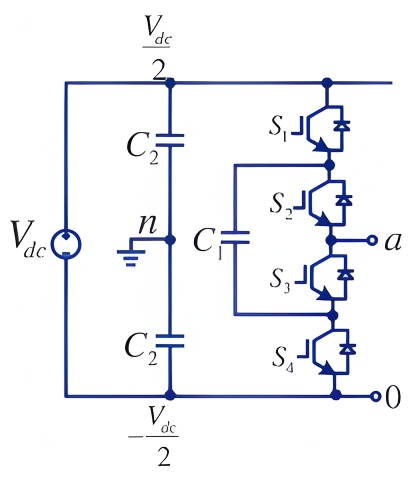

FCML拓扑的基本原理在于利用飞跨电容在开关周期内交替地充电和放电,从而生成多个电压电平 。在三电平拓扑中,飞跨电容的电压理论上被钳位在直流母线电压的一半 (VDC​/2) 。当开关管导通时,电容接入电路,为负载提供能量或在下一阶段存储能量。
在正常运行之前,FCML变换器必须经过一个至关重要的预充电过程。若在启动时飞跨电容电压为零,可能导致开关管承受过高的电压应力,甚至损坏 。预充电通常分为两个阶段,例如在降压(Buck)充电模式下,首先控制高压侧开关管导通,使电源通过预充电电阻为直流母线电容和飞跨电容同时充电。当飞跨电容电压达到预设值(如UH​/2)时,进入第二阶段,关闭相应开关管,飞跨电容停止充电,而直流母线电容继续充电至设定值,整个预充电过程才结束 。一个新颖的单管控制预充电策略,仅通过控制三电平拓扑的外管通断,便可实现高效、快速的飞跨电容预充电,且无需额外增加功率器件,有效简化了拓扑结构 。

降低器件电压应力:FCML拓扑能够将整个直流母线电压分摊到每个串联的开关管上,每个开关管仅承受$V_{DC}/(N-1)$的电压应力,其中$N$为电平数 。这使得设计者可以使用耐压更低、导通电阻更小、开关速度更快的半导体器件,从而提升效率。
减小无源元件体积:多电平输出波形中的电压和电流纹波更小,有效提高了等效开关频率 。这允许使用尺寸更小、重量更轻的电感器电容器。例如,一个三电平FCML(N=3)可使所需电感量减少高达4倍,而四电平拓扑则可实现9倍的减小,这对于笔记本电脑充电器等低剖面设计至关重要 。
固有的自均衡特性:FCML变换器的一大特点是其固有的电压自均衡能力 。通过使用相移脉宽调制(PSPWM)等策略,每个飞跨电容在每个开关周期内都会经历对称的充电和放电循环,从而在稳态下自然维持电压均衡 。
