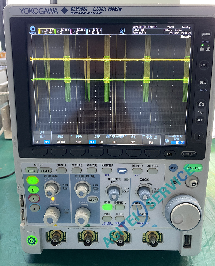

提到差分信号的测量,我们第一时间想到的会是使用差分探头进行测量。差分探头无疑是测量差分信号的最优选择,但在实际使用时,有一部分用户会拔去示波器接地端,通过浮地的方法测量——这种方法是绝对禁止!
姑且不说这种测量对可靠性的影响(较高频的测量时,可能会存在较大的寄生电容,使波形失真),它本身就不符合仪器的安规要求!不仅可能对示波器造成不可逆的损坏,更会对操作人员产生潜在危险,实际上我们也收到了不少由于示波器未接地或是接地不良而导致示波器基板烧坏的故障报告。
示波器USB通信接口烧坏
因此差分信号的测量还是需要用到差分探头,如横河701977系列的差分探头测量高压差分信号或是横河701925差分探头测量高速差分信号。除了使用差分探头测量,我们还可以使用两个无源探头测量差分信号,这种方法可行但也是不推荐的,详见下文。
