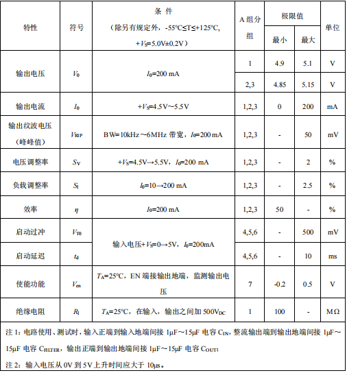

4.主要电参数(详细规格请留言获取)
