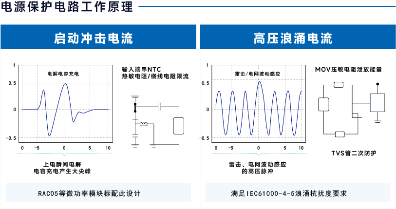

2. 浪涌电流:启动尖峰与高压浪涌双防护
量产中电源模块90% 的开机损坏都来自浪涌,分两类处理:
启动冲击电流:上电瞬间电解电容充电产生大尖峰,输入端串NTC 热敏电阻 / 绕线电阻限流,RAC05 等微功率模块标配此设计。
高压浪涌电流:雷击、电网波动感应的高压脉冲,靠MOV 压敏电阻泄放能量,配合 TVS 管做二次防护,满足 IEC61000-4-5 浪涌抗扰度要求。
wKgZO2nWAvuAOYmwAAJxID_OGCU789.png电源保护电路工作原理示意图

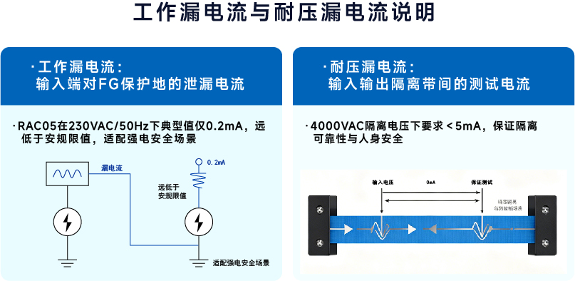

3. 漏电流:安规认证与设备安全的关键
漏电流是电源模块厂家安规测试必过项,分两种场景:
工作漏电流:输入端对 FG 保护地的泄漏电流,RAC05 在 230VAC/50Hz 下典型值仅 0.2mA,远低于安规限值,适配强电安全场景。
耐压漏电流:输入输出隔离带间的测试电流,4000VAC 隔离电压下要求<5mA,保证隔离可靠性与人身安全。
