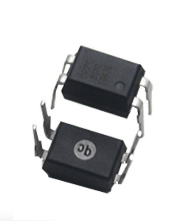

你知道光耦的特性参数包括哪些吗?
一、输入特性参数
正向工作电压(Forward Voltage):在给定的工作电流下,LED本身的压降。
反向电压(Reverse Voltage):LED所能承受的最大反向电压,超过此值可能会损坏LED。
反向电流Ir(Reverse Current):在最大反向电压情况下,流过LED的反向电流。
允许功耗(Maximum Power Dissipation):LED所能承受的最大功耗值,超过此值可能会损坏LED。
中心波长(Peak Wave Length):LED所发出光的中心波长值,波长决定光的颜色。
正向工作电流(Forward Current):LED正常发光时所流过的正向电流值。
正向脉冲工作电流(Peak Forward Current):流过LED的正向脉冲电流值。
二、输出特性参数
集电极电流(Collector Current):光敏三极管集电极所流过的电流,通常表示其最大值。
集电极-发射极电压(C-E Voltage):集电极-发射极所能承受的电压。
发射极-集电极电压(E-C Voltage):发射极-集电极所能承受的电压(部分资料中可能未单独列出此参数)。
反向截止电流:在特定条件下,流过集电极的反向电流。
三、传输特性参数
电流传输比CTR(Current Transfer Ratio):输出电流与输入电流的百分比,直接影响信号放大能力。
上升时间(Rise Time)& 下降时间(Fall Time):光耦合器对输入信号脉冲的响应速度。
传输延迟时间:从输入脉冲到输出脉冲达到特定电平所需的时间。
四、隔离特性参数
入出间隔离电压(Isolation Voltage):光耦合器输入端和输出端之间绝缘耐压值。
入出间隔离电容(Isolation Capacitance):光耦合器件输入端和输出端之间的电容值,高频应用中需尽量降低。
入出间隔离电阻Rio(Isolation Resistance):半导体光耦合器输入端和输出端之间的绝缘电阻值。
此外,光耦还有其他一些参数,如结电容CJ(在规定偏压下,被测管两端的电容值)、反向击穿电压VBR(被测管通过的反向电流为规定值时,在两极间所产生的电压降)等,这些参数在特定应用场合下可能也需要考虑。
总的来说,光耦的特性参数众多,选择合适的光耦需要综合考虑应用需求、工作环境以及成本等因素。
