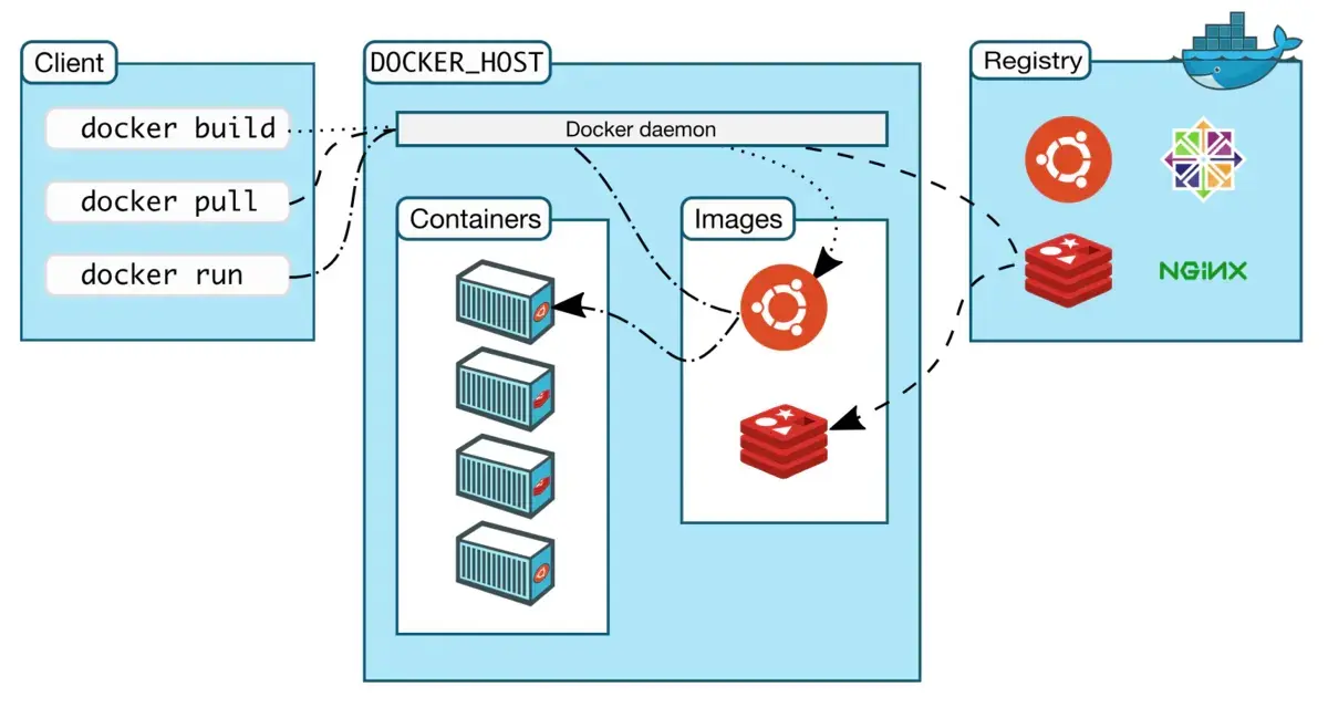

在此 Docker 教程中,你将学习如何创建Helix QAC并将其作为容器化镜像运行。
Docker的基本定义是一种开源和流行的操作系统级虚拟化(通常称为“容器化”)技术,它是轻量级的,可移植的,并且主要在Linux和Windows上运行。Docker使使用容器创建、部署和运行应用程序变得更加容易。
从根本上说,容器只是一个正在运行的进程,并应用了一些附加的封装功能。借助容器,开发人员(和DevOps管理员)可以将应用程序与运行应用程序所需的一切(包括代码、运行时、库、配置的环境变量和配置文件)打包在一起,并将其全部作为一个包提供。
还值得一提的是,Docker可以立即启动,并具有用于版本控制和组件可重用的内置机制。这些Docker容器可以通过公共Docker中心或私有存储库共享,从而使其易于访问和使用。
以下是 Docker 的一些最显著的优势:
  • 快速部署:Docker 可以为每个进程创建一个容器,然后可以根据需要快速启动和删除该容器,而无需启动平台操作系统 (OS)。这将部署过程时间缩短到几秒钟 此外,Docker镜像启动几乎是实时响应的。
  • 可移植性:Docker 允许将经过测试的容器化应用程序部署到运行Docker的任何其他系统,并确保其执行方式与您测试时完全相同。Docker镜像可以与其他团队共享。
  • 性能:尽管虚拟机 (VM) 是容器的替代方法,但VM具有操作系统,而Docker容器则没有。这意味着容器的占用空间比VM小,创建速度更快,并且启动和删除时间更快。
  • 持续集成效率:Docker 使你能够构建容器镜像,并在从开发、测试到部署的每个步骤中使用它。此外,您还可以分离不相关的步骤并且并行地运行它们,从而缩短从生成阶段到生产部署阶段所需的时间。这减少了设置环境和调试特定于环境的问题的时间,使它们更可靠,更易于维护。
