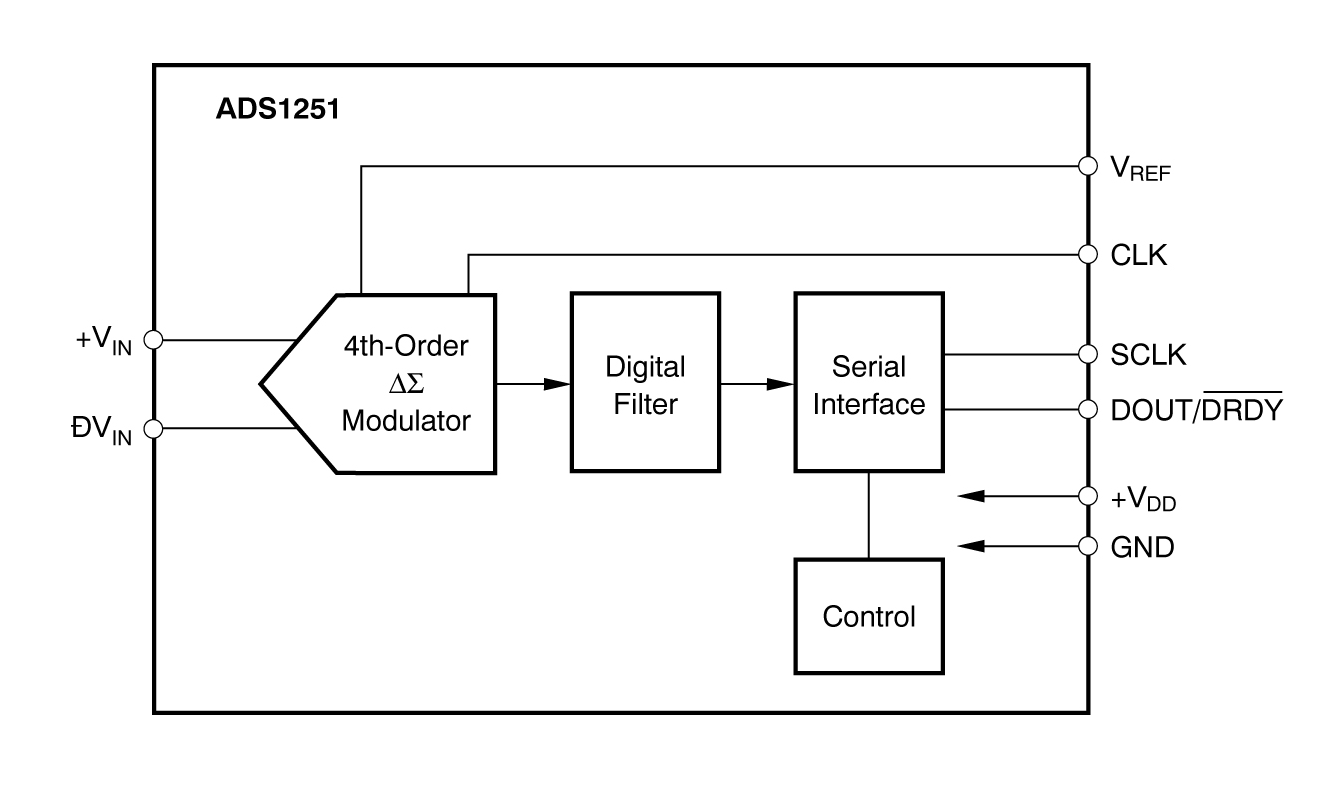

高精度Sigma-Delta ADC在额温枪的应用
图1:采用带12bits ADC的MCU的额温枪方案的电路框图
图2:采用带高精度Sigma-delta ADC的额温枪方案电路框图
因此,采用带12bits ADC的通用MCU如果想实现额温枪方案,如图1所示,需外围增加2个运放和1个低温漂基准,使得信号测量部分PCB布局布线较为复杂,设计复杂度高。如前所述,运放的失调电压及其漂移、噪声、共模抑制比、输入阻抗\电流等参数,以及放大后的信号带宽都需要仔细考虑,每项指标都需要符合系统要求,且指标要求高,否则会显著影响最终测量的精准性。而图2所示采用带高精度Sigma-delta ADC的额温枪方案中信号测量的外围电路相对简单,内置运放基本都已经考虑了小信号测量的需求,无需再做分析和选型,设计难度低。
3.总结
综上所述,采用带12bits ADC的通用MCU来实现红外测温额温枪方案,在测量精准度、动态范围、对传感器探头的适应性、抗干扰、外围器件及设计复杂度等方面都存在不足;而采用带高精度Sigma-delta ADC的模拟前端方案,则可以避免上述问题。两者的详细对比见表2。随着国内半导体技术和产业的发展,目前带高精度Sigma-delta ADC的模拟前端完全实现了国产化,且性能不输国际同行,可以放心选择。
