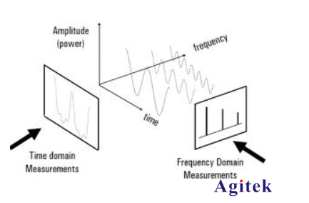

频谱分析系统主要的功能是在频域里显示输入信号的频谱特性。频谱分析仪依信号处理方式的不同,一般有两种类型;即时频谱分析仪与扫描调谐频谱分析仪。
