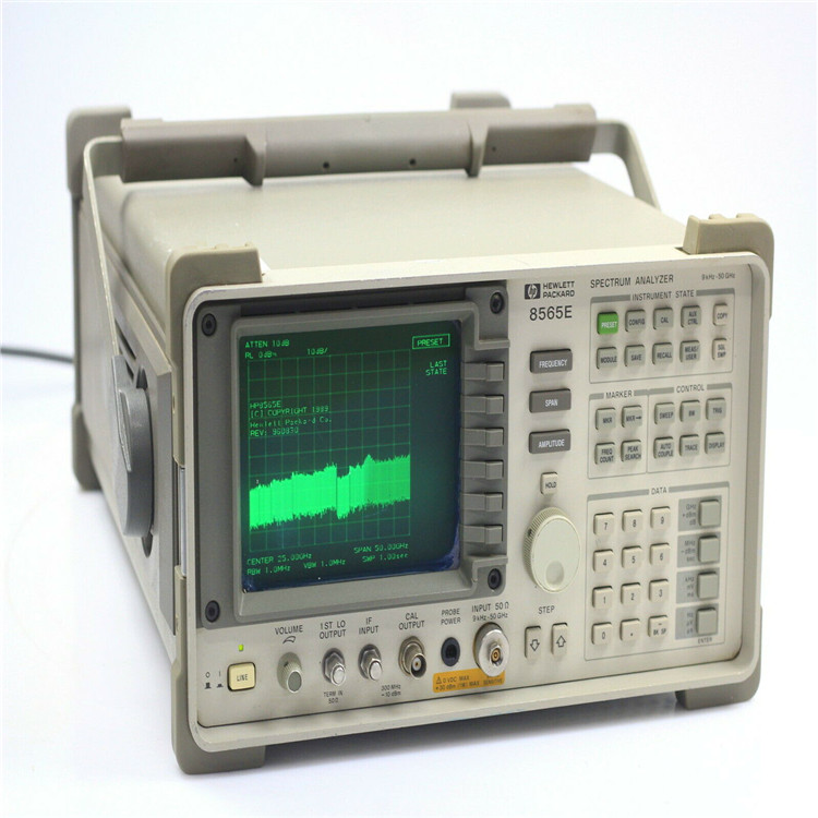

Agilent安捷伦8565EC频谱分析仪
的主要用途是记录和分析电输入信号以及其他信号的频谱成分。 Agilent 8565EC 便携式彩色显示毫米波频谱分析仪提供了以前在更大、更昂贵的台式分析仪中所具备的测量能力和性能。您可以通过单个同轴连接测量 30 Hz 至 50 GHz(预选在 2.75 GHz 以上)的信号。 Agilen

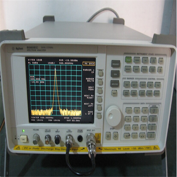

Agilent8560EC频谱分析仪
分析仪频谱分析仪的主要用途是记录和分析电输入信号以及其他信号的频谱成分。 Agilent 8560EC 提供了以前在更大、更昂贵的台式分析仪中所具备的测量能力和性能。Agilent 8560EC 将出色的相位噪声、灵敏度、1 Hz 分辨率带宽、合成调谐和宽动态范围结合在一个可承受环境条件的

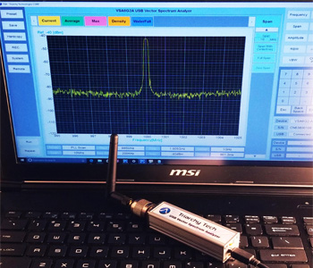

如何选择适合您的USB频谱分析仪
近几年,USB频谱分析仪行业兴起,各式各样的产品扑面而来,那么该如何选择一款USB频谱分析仪既符合你的使用标准的,又可以减少预算成本的产品呢?

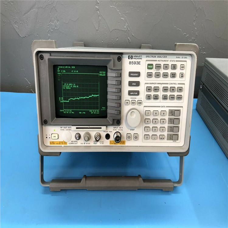

Agilent8593E频谱分析仪22GHz
频谱分析仪的主要用途是记录和分析电输入信号以及其他信号的频谱成分。 Agilent 8593E 是一款易于使用的微波频谱分析仪,具有广泛的性能、特性和可选功能,可满足您的测量需求。可下载的测量特性与可选的插件性能相结合,为您的应用提供量身定制的解决方案。使用
