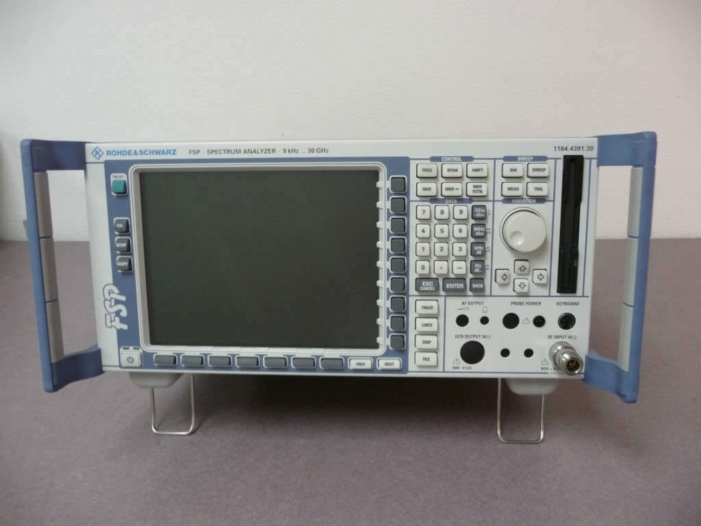

浅谈FSP30频谱分析仪
罗德与施瓦茨FSP30频谱分析仪 FSP30频率到30G,是一款频谱分析仪,品牌罗德与施瓦茨,FSP30有现货,FSP30性能稳定,价格低。国外货源FSP30,国内销售,珠三角长三角,深圳,上海
2023-06-02 14:38:54
