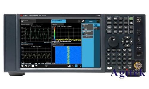

  • 频谱分析仪: 主要目的是观察和分析信号本身的特性。它测量的是输入到其端口(通常只有一个输入端口)的信号的频率成分和幅度
    • 回答的问题: 这个信号在哪些频率上有能量?幅度分别是多少?带宽多宽?是否存在杂散、谐波或干扰?信号调制质量如何?

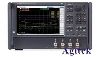

  • 网络分析仪: 主要目的是测量器件或网络的传输和反射特性。它至少包含一个源端口和一个接收端口(或同一个端口既作源又作接收),用于激励被测器件并测量其响应。
    • 回答的问题: 这个放大器增益/衰减是多少?这个滤波器的频率响应(带通、带阻、低通、高通)和插入损耗是多少?这个天线的回波损耗或驻波比是多少?这个电缆的损耗和相移是多少?

  • 网络分析仪:
    • S参数: 这是其测量能力的核心。最基本的S参数包括:
      • S11: 端口1的反射系数(输入匹配、回波损耗、驻波比)。
      • S21: 正向传输系数(增益/损耗、插入损耗/相位、群时延)。
      • S22: 端口2的反射系数(输出匹配)。
      • S12: 反向传输系数(隔离度)。
    • 基于S参数计算的参数:回波损耗、电压驻波比、群时延、阻抗等。

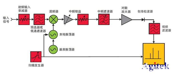

  • 频谱分析仪: 被动接收输入端口进来的信号(相当于一个灵敏的、频率可调的接收机/检波器)。它通常不需要内部的信号源来激励被测对象(除非是进行激励响应测量)。主要依靠超外差接收(混频)或数字快速傅里叶变换(FFT)来分离频率分量。

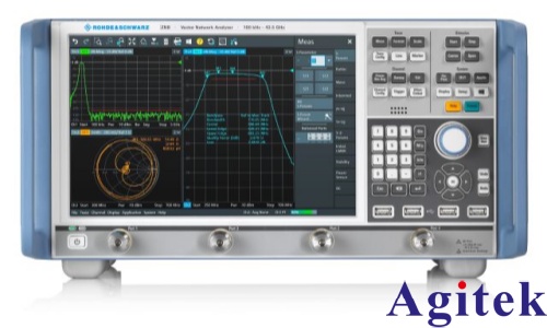

  • 网络分析仪: 主动激励被测器件。它包含一个高精度、频率可调的信号源,向被测器件发出一个已知特性的测试信号(通常是正弦波),然后利用内部的接收机精确测量被测器件对该激励信号在同频点上的响应(传输或反射信号的幅度和相位),并进行比较计算(比值测量)。矢量网络分析仪(VNA)可以测量幅度和相位,标量网络分析仪(SNA)只能测量幅度。
