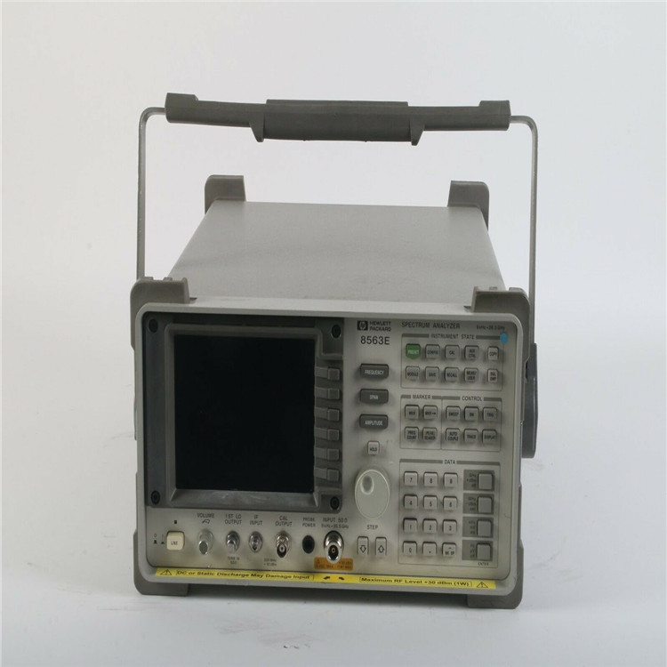

Agilent8563EC频谱分析仪
安捷伦Agilent8563EC频谱分析仪 8563EC 是安捷伦的 26.5 GHz 频谱分析仪频谱分析仪测量已知和未知信号的频谱功率。频谱分析仪收集信息,例如输入信号与其频率相比的幅度。作为

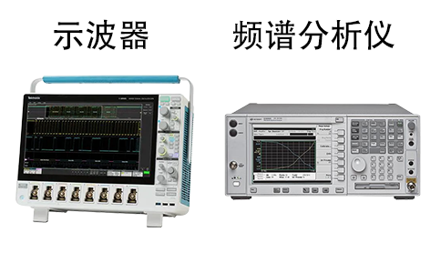

频谱分析仪和示波器有什么区别?频谱分析仪软件和示波器软件分享
频谱分析仪和示波器都是用于测量或分析电信号的仪器,但它们有着非常不同的功能和用途。我们可以从它们的名字上就可以看出,频谱分析仪的主要工作是分析信号的频谱,而示波器的主要工作是显示信号的时域变化。本篇
