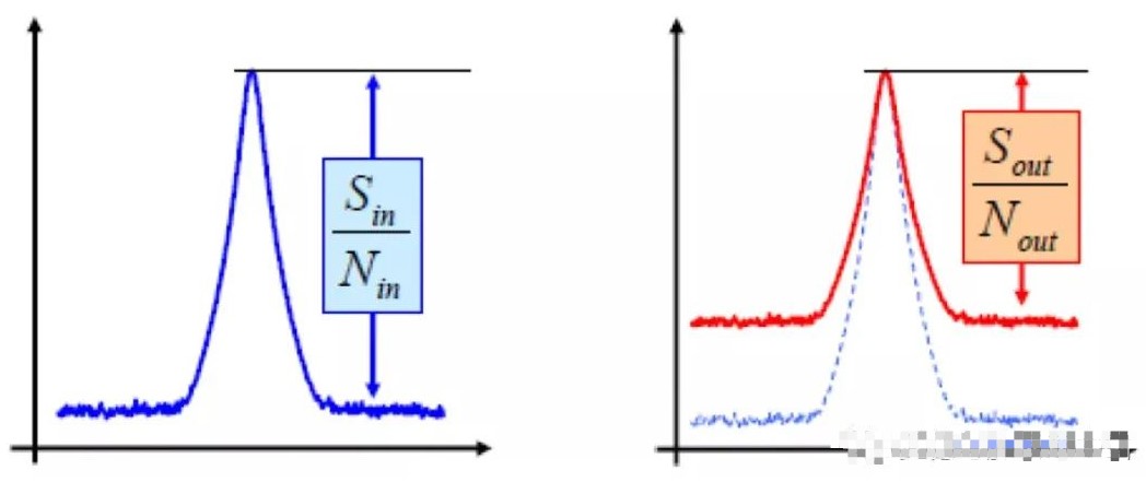

  1. 定义噪声系数: 噪声系数 (Noise Figure, NF) 定义为输入端信噪比 (SNR_in) 与输出端信噪比 (SNR_out) 的比值(用对数表示:NF = 10*log10(SNR_in/SNR_out))。

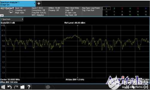

  2. 设置频谱仪:
    • 设置中心频率为你关心的频率点。
    • 设置合适的分辨率带宽 (RBW)。RBW过宽会引入过多仪器自身噪声,过窄会延长测量时间并使读数不稳定。通常设置为信号带宽或高于信号带宽(如果已知),或根据经验设置为 100kHz~1MHz作为起始点。记录最终的 RBW 值。
    • 设置视频带宽 (VBW) 为 RBW 的 1/3 到 1/10,或者设置为 Auto 或 Off,以平滑显示。
    • 设置扫描时间为 Auto 或手动调整为足够长的时间,以确保噪声功率读数稳定。
    • 将检测器设置为 RMS 模式(平均功率)或 Average(多次扫描平均)模式。避免使用 Peak 模式。
    • 正确设置显示线的参考电平,确保噪声峰值在显示范围内,且避免过度压缩或底噪过低(远离仪器底噪区域)。
    • 如果 DUT 增益很高,可能需要激活频谱分析仪的内部衰减器 (Input Atten),以防止前端过载压缩(这会使读数不准确)。记录衰减器设置值 (Att)。

  4. 测量噪声功率(冷态):
    • 断开信号发生器,将标准噪声源连接到频谱仪(暂时不接DUT)。
    • 将噪声源设置为 “冷” 态(通常意味着只输出匹配负载的T0噪声)。
    • 在频谱仪上测量并记录此时显示的平均噪声功率 (dBm)。这个值应该非常接近(或略高于)第3步中记录的 Cal_Level_dBm。标记为 P_cold_sa (dBm)(这是频谱仪自身对冷源的读数)。
    • 将标准噪声源连接到 DUT 的输入端,DUT 的输出端连接频谱仪。
    • 再次将噪声源置于 “冷” 态。
    • 测量并记录此时频谱仪上显示的平均噪声功率 (dBm)。标记为 P_cold (dBm)这是 DUT 输出端在冷态输入下的总输出噪声功率。
  5. 测量噪声功率(热态):
    • 保持频谱仪设置不变。
    • 将噪声源切换到 “热” 态。
    • 测量并记录此时频谱仪上显示的平均噪声功率 (dBm)。标记为 P_hot (dBm)这是 DUT 输出端在热态输入下的总输出噪声功率。
    • 记录噪声源的 ENR (dB)。确保该 ENR 值对应于当前测量的中心频率(查数据表或校准证书)。
  6. 计算 Y 因子: Y = P_hot (dBm) - P_cold (dBm) dB
  7. 计算噪声系数 (NF): NF (dB) = ENR (dB) - 10 * log10(Y - 1) dB

总结: 通过使用标准噪声源(冷/热源)和频谱分析仪测量 DUT 在两种状态下输出的平均噪声功率差(Y 因子),结合已知的噪声源超噪比 (ENR),即可根据公式 NF = ENR - 10 * log10(Y - 1) 计算出被测电路的噪声系数。准确执行频谱仪的噪声校准和正确设置参数对于获得可靠结果至关重要,必要时还需要修正频谱仪自身噪声的影响。
