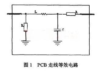

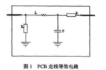

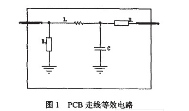

基于高速DSP电路的PCB抗干扰设计
信号完整性主要有反射、振铃、地弹和串扰等现象。PCB板上的走线可等效为图1所示的串联和并联的电容、电阻和电感结构。串联电阻的典型值0.25D./R-4)。55DJft,并联电阻阻值通常很高。将寄生电阻、电容和电感加到实际的PCB连线中之后,连线上的最终阻抗称为特征阻抗zo。
