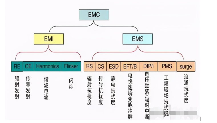

  • 测试验证必不可少: 设计完成后,必须进行原理图检查(ERC)、布线检查(DRC)、信号完整性(SI)仿真(如有必要)和最终的电磁兼容性(EMC)测试(传导发射、辐射发射、抗扰度等),根据测试结果迭代优化设计。
