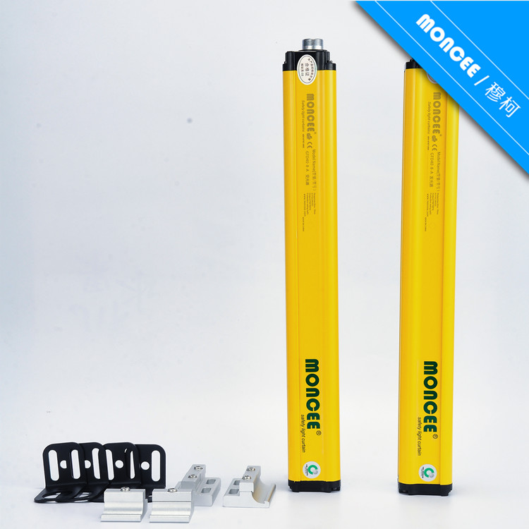

安全光幕的抗干扰性
现如今很多客户选购安全光栅的时候,可能会说需要我们的安全光栅要有抗干扰性,那么,在什么情况下需要我们的安全光栅具有抗干扰性,安全光栅抗干扰有什么用呢

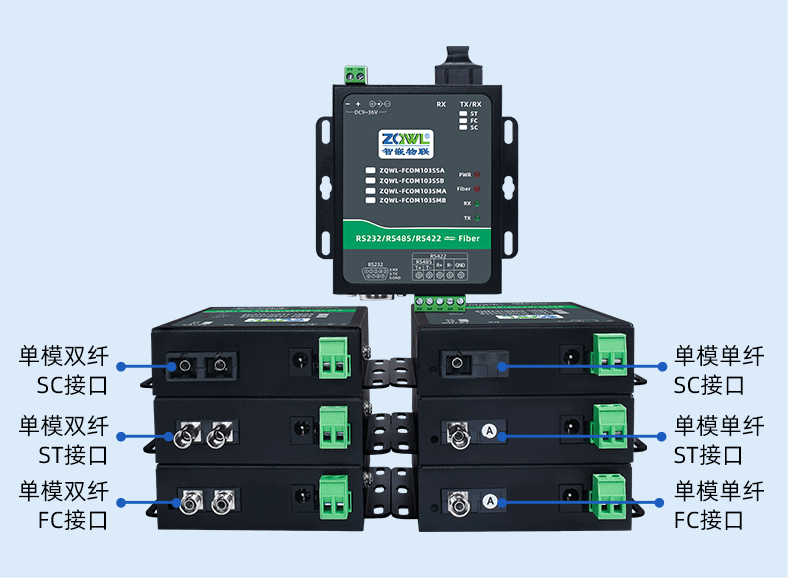

智嵌物联串口转光纤转换器-延长串口通信距离,增强抗干扰性能
智嵌物联研发的串口光纤收发器是将RS-485/422/RS232接口信号转换为光纤接口传输,通信距离可达20Km,大大延长串口的通信距离以及抗干扰性能。设备可自适应串口参数,无需设置,即插即用

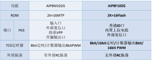

家电产品应用新科技-AiP8F102G,FLASH版本更高的抗干扰性能
简介; 随着科技的发展,电子市场日新月异,产品更新迭代频繁。中微爱芯在MTP产品“AiP8M102G”的基础上,推出FLASH版本“AiP8F102G”,在家电产品应用中,具有更高的抗干扰性能
