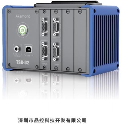

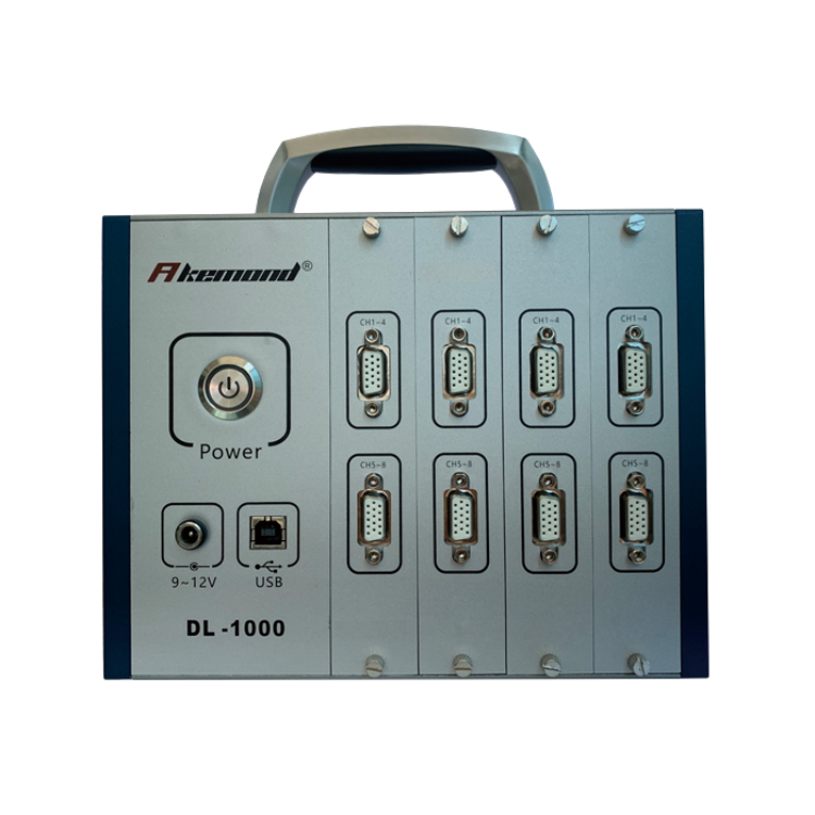

PCB应力应该如何测试
深圳市品控科技开发有限公司 ,专业针对PCB电路开发设计的 TSK-12、DL-1000 系列应力测试仪 。可实时监测PCB各个工序应力应变变化,为广大PCB厂家排除电路生产过程的应力故障

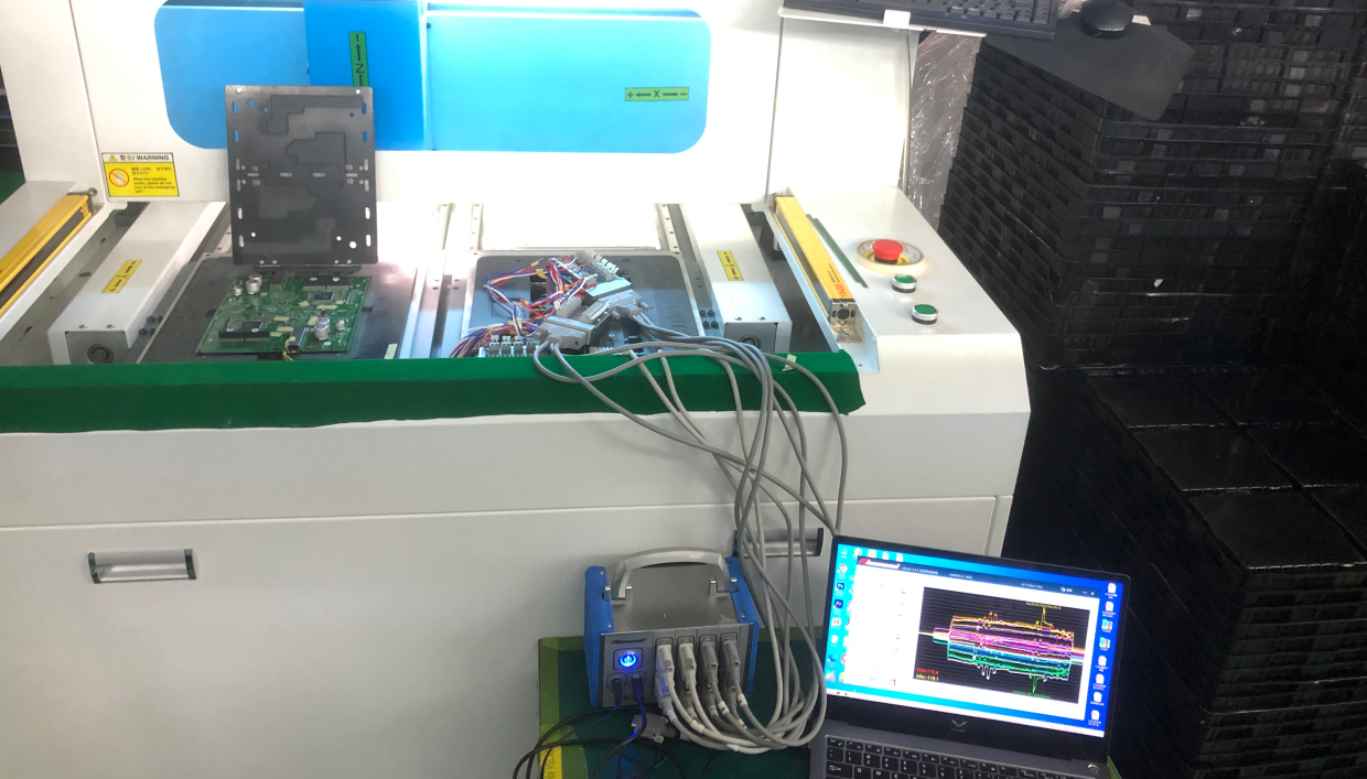

PCBA电路 V-Cut铣刀应力应变测试仪
PCBA应力应变测试仪,制程就是将拼版分为单板的过程。常见的几种方式有:手动掰、V-cut 、走 刀式和铣刀式。不管是那种方式,在的过程中都会对 PCB 产生应力,这个制程如果我们不去把控,PCB 的质量就得不到保障。

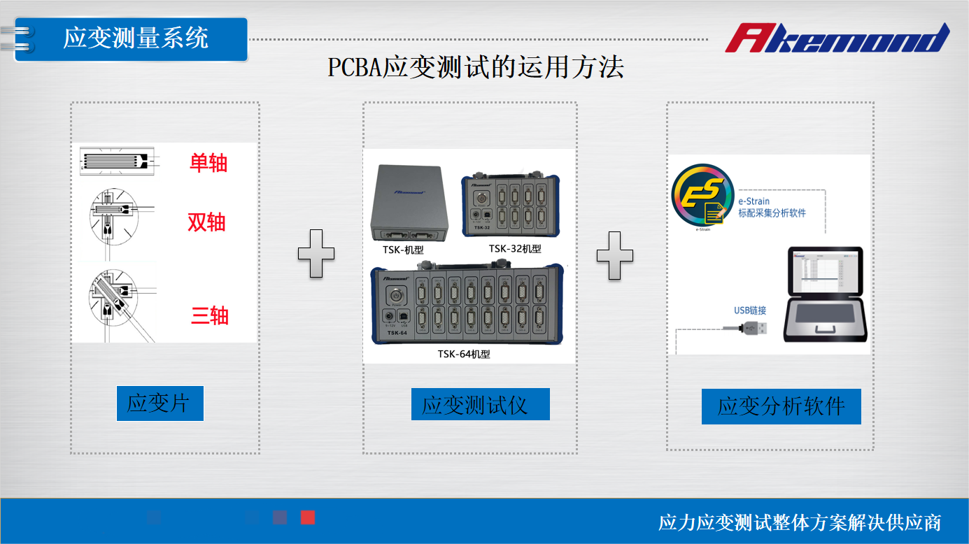

PCB应力应变测试方案,应力测试,ICT应力测试,FCT应力测试,装配应力测试
深圳市品控科技有限公司供应阿克蒙德TSK系列应力测试仪、应变片。可用于\ICT\FCT\BGA等PCBA应力应变测试,PCB通用应变测试仪,电子厂通用测试仪,应变片,拥有多年丰富应力测试经验

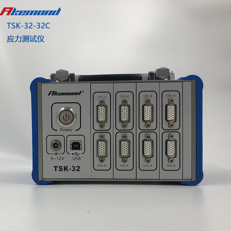

TSK-32-32C-12应力测试仪PCB应变测量系统32通道同步采集
TSK应力测试仪(TSK-8、TSK-32、TSK-64系列)、TSK应变片、PCB视觉打标和应变测试服务应力测试仪。应力测试仪主要用于PCB通用应变测试测试,可用于SMT\DIP\\ICT\FCT\等PCB应力应变测试,品质保证,价格合理,并提供应力代测测量服务。

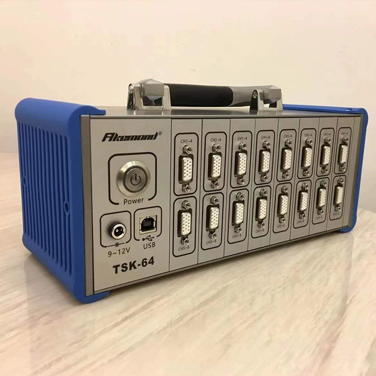

TSK-64-40C-12应力测试仪PCB机械应力测量
。主营产品:TSK应力测试仪(TSK-8、TSK-32、TSK-64系列)、TSK应变片、PCB视觉打标和应变测试服务应力测试仪。应力测试仪主要用于PCB通用应变测试测试,可用于SMT\DIP\

PCB应力测试仪 ICT FCT 应变制程测量
TSK-64是一款便携式应力测试仪,主要用于PCBA生成SMT和DIP应变测试、应力测试、ICT应力测试、FCT应力测试、组装应力测试和跌落应力测试等等,也常用于空调管路应力测试,玻璃应力
