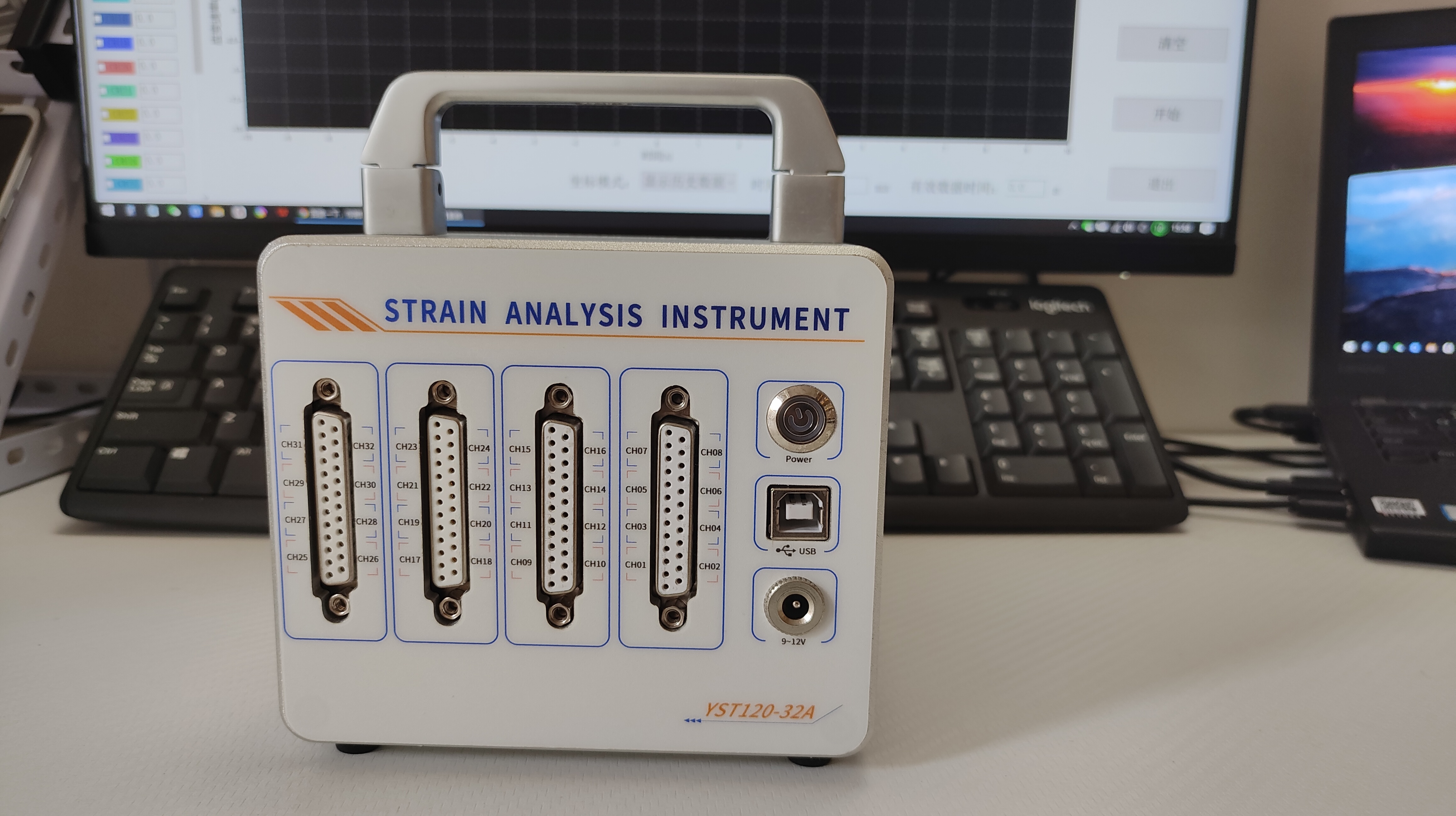

第1步:布点与数据采集 我们在距离V-Cut线最近的一排0201电容和板边BGA处粘贴了4个微型应变片。将板卡送入分板机,用高速采集设备记录下整个分板过程中的应变变化。
第2步:发现数据异常 测试结果令人震惊:分板瞬间产生了多个超过1200µε的应力峰值(如图),远超IPC标准推荐的500µε安全线,且应力持续时间较长。
第3步:定位问题根源 通过高速摄像机慢放发现,问题根源在于:
  1. 刀具老化: V-Cut刀已使用超过6个月,刃口有明显磨损,不再锋利。
  2. 参数不当: 进板速度过快,导致“拉扯”而非平滑切割。
  3. 支撑不足: 板卡在刀口处存在轻微悬空。
第4步:针对性整改 我们协助客户进行了三项调整:
  • 更换新刀具,并建立严格的刀具寿命管理记录。
  • 优化参数: 将进板速度从800mm/s降低至500mm/s。
  • 增加支撑: 在分板治具上增加精准的局部支撑块。
第5步:验证效果 整改后再次测试,应变峰值稳定降至400µε以下。一周后产线反馈,该型号的板边元件故障率降至0.5%以下。
