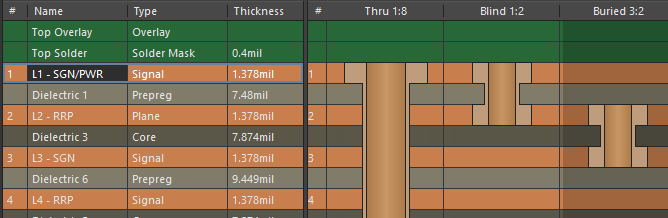

12层PCB的典型总厚度范围一般在 1.6mm ±10% 左右,这是目前行业中最常用的标准厚度之一。不过,具体厚度取决于设计要求和选用的材料,主要受以下因素影响:
  1. 核心板(Core)厚度: 用于制造内层的基础双面覆铜板,其厚度有多种规格(如0.1mm, 0.2mm, 0.3mm, 0.4mm, 0.5mm, 0.8mm, 1.0mm, 1.2mm等)。
  2. 半固化片(Prepreg, PP)厚度与数量: 用于粘合各层并填充层间间隙的玻璃纤维预浸树脂材料。每种PP型号有其标称厚度(如106, 1080, 2113, 2116, 7628等,对应不同树脂含量和厚度,如0.05mm, 0.075mm, 0.10mm, 0.12mm等)。12层板需要多层PP进行粘合。
  3. 铜箔厚度: 内层和外层铜箔的重量(如 0.5oz, 1oz, 2oz等)。铜箔越厚,贡献的厚度也越大(1oz铜≈0.035mm)。
  4. 最终表面处理: 如沉金、喷锡、OSP等,会略微增加最外层厚度(通常增加几微米到几十微米)。
  5. 特殊要求: 阻抗控制(影响介质层厚度)、散热需求、结构强度、柔性区域(刚挠结合板)等都会影响最终厚度设计。
  6. 制造商能力与公差: 不同板材供应商和PCB工厂的加工能力和默认公差(通常总厚度公差为±10%)也会影响最终成品厚度。
常见的参考厚度示例(基于FR-4材料)
  • 最常用/标准厚度:
    • 1.6mm ±0.16mm (约 0.063英寸 ±0.006英寸)
  • 其他常见选项:
    • 2.0mm ±0.20mm (适用于需要更高机械强度或散热的情况)
    • 1.2mm ±0.12mm (适用于对厚度有要求的设备)
    • 1.0mm ±0.10mm (相对较薄,多用于空间受限场合)
    • 0.8mm ±0.08mm (非常薄,工艺要求高)
如何确定具体厚度?
要得到一块特定12层PCB的精确厚度,必须根据以下信息进行叠层设计(Stack-up Design)
  1. 所有使用的核心板(Core)的厚度
  2. 所有使用的半固化片(Prepreg)的类型、数量及压合后的预期厚度
  3. 所有层的铜箔厚度
  4. 目标总厚度公差要求
  5. 关键的阻抗控制要求(影响介质层厚度选择)。
总结
笼统地说,12层PCB的厚度最常见的是1.6mm左右。但精确厚度需通过详细的叠层设计来确定,它会明确列出每一层材料(核心板、半固化片、铜箔)的规格和厚度,最终累加得到总厚度。如果你有一个具体的12层板设计,查看其叠层设计文件(Stack-up Drawing)是获取其准确厚度信息的唯一可靠途径。
