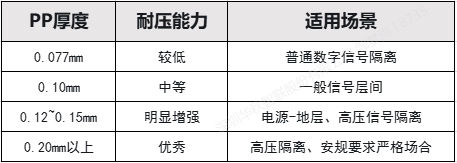

    6绝缘击穿怎么办?PP厚度和安排是关键!
    高压设计中,别让0.077mm的PP毁了整个项目“又要改?这都第三次打样了!”工程师老张抓狂地看着测试报告——又是绝缘击穿。6、1.6mm厚度、2oz铜,明明是按照常规思路设计的,为什么在高
    的头像 发表于 05-20 07:33 55次阅读
    6<b class='flag-5'>层</b><b class='flag-5'>板</b>绝缘击穿怎么办?PP厚度和<b class='flag-5'>叠</b><b class='flag-5'>层</b>安排是关键!
